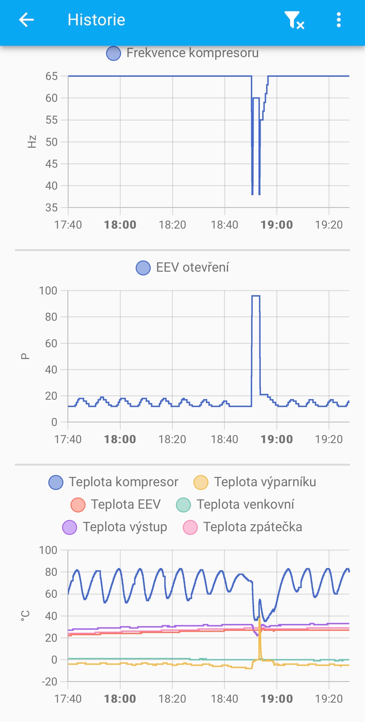

Takhle se to chovalo pri ohrevu TUV

Tak jak to vypadá na začátku teplota kompresoru + ty 3 zoubky EEV, by to mělo vypadat celou dobu.Ty jsi pak udělal defrost a už to bylo mimo rozsah.Jak spadne teplota kompresoru, přestane to topit.

Ten zacatek je topeni a po pauze pak az ohrev TUV od cca 21:40
Franta2776 píše: pon lis 18, 2024 2:07 pmTak jak to vypadá na začátku teplota kompresoru + ty 3 zoubky EEV, by to mělo vypadat celou dobu.Ty jsi pak udělal defrost a už to bylo mimo rozsah.Jak spadne teplota kompresoru, přestane to topit.

Aha,tak dej vyšši frekvenci o 5Hz nebo škrcení na 11 a vyzkoušej. Bylo by dobrý,kdyby to vyzkoušeli Paja nebo Albert,ti mají měření přesný já hledím jenom teploměr a wattmetr.ElektroEzs píše: pon lis 18, 2024 2:26 pmTen zacatek je topeni a po pauze pak az ohrev TUV od cca 21:40

Ještě je vidět jak kompresor snižoval fr. asi zamrzal výparník.To mi dělá taky.

To nepopírám,ale při tom ohřevu TUV výtlak vytlačil na teplotu nahoře,tak jak měl a potom teplota padala a někde u 60st Měl EEV zavřít a vytlačit nahoru teplotu a to neudělal.Nechal ji klesnout na teplotu topné vody a to netopí.ElektroEzs píše: pon lis 18, 2024 2:45 pmJa to merim kalolimetrem s platnym overenim

Frekvence omezena na 65Hz, EEV 12, ohrev TUV 48C

Ta teplota výtlaku už vypadá OK.Ten EEV pořád nepracuje.Dej polohu EEV 11 a mĕl by začít otvírat.Uvidime co z toho vyleze.

Ohrev akumulace 35C(zatim 33C leze to nahoru pomalu) z akumulace to taha obehovka do podlahy. Ted uz EEV reguluje v rozsahu 12-19. Prikon kolem 2kw a cop 3,25-3,7

Ten rozsah regulace 12-19 je hodně.Snižil bych lehce frekvenci,aby ta regulace chodila max 12-15 a tolik nekmitala.Ta teplota kompresoru nebude tolik kolísat a COP by se mĕl posunou k horní hranici rozsahu.
