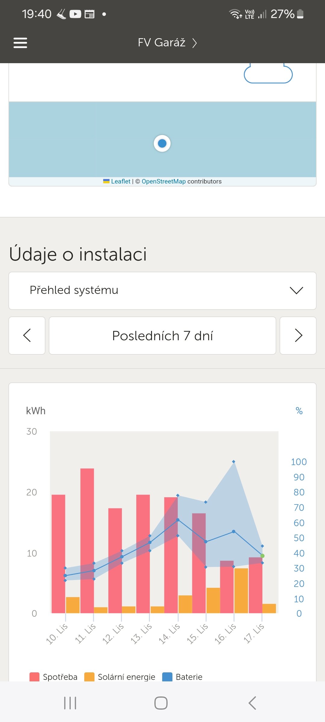

Jen pro představu,dnes jsem jel na moje nastavení a mám malou spotřebu do 10kWh.Včera byly velké solární zisky dnes téměř žádné a už jsem dotopil.
