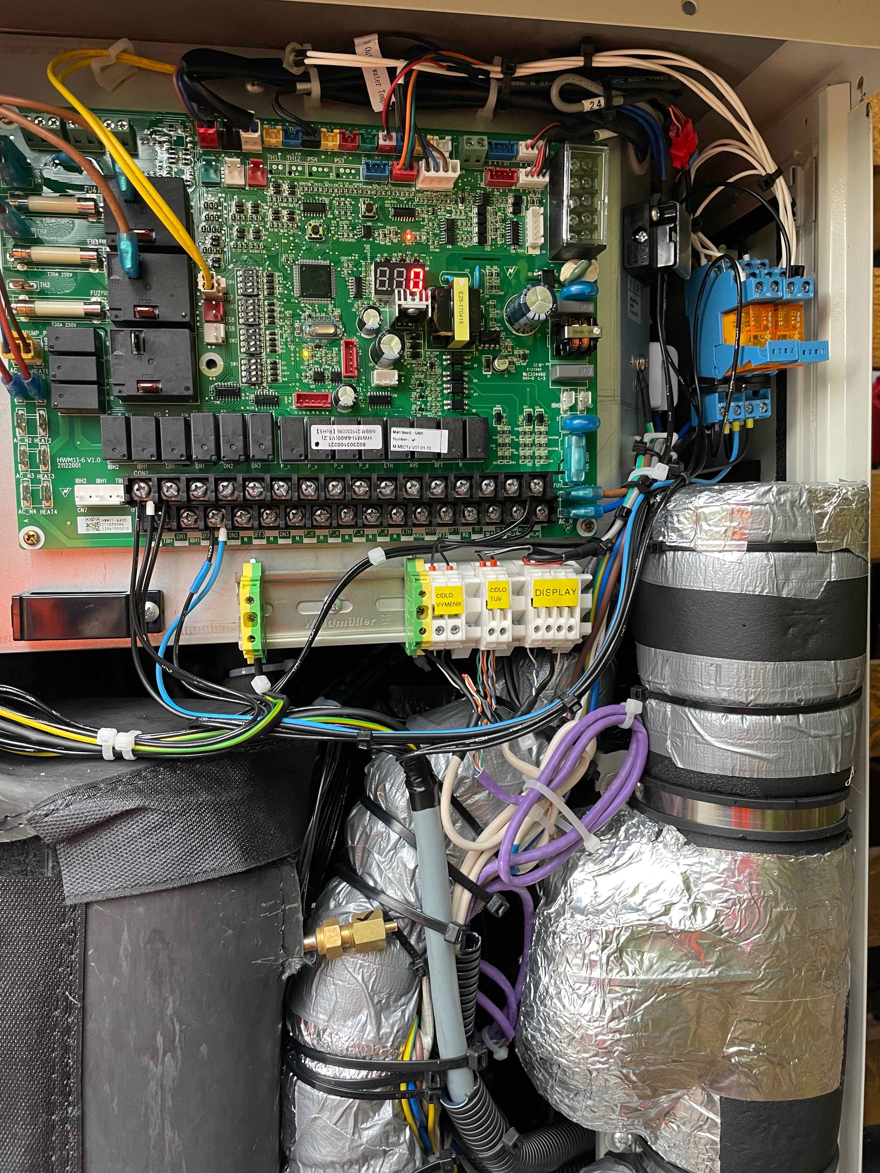

Tak dneska konecne naistalovan frostfucker vcetne vypnuti pri ohrevu TUV a zatim to vypada ze to funguje bez problemu. Jen teda odpor jsem dal 4k2 na moji teplotu ohrevu to staci. Na 10% obehovky mi tepelko ukazuje prutok 0 ale kalolimetr 290L/H.

Ted nejak nechapu. Po zapnuti fuckeru zacne tepelko snizovat frekvenci a pak vypne.
Parametr 39 jsi dal 60/5
Parametr 16 jsi dal 50?
Franta2776 píše: ned lis 17, 2024 3:29 pmJá ho dal včera a po přepnutí mi běžel cca 2 hod.na max 40Hz potom se spravil a nevím proč.Tak na to kukni.Teď mi ten debil snížil frekvenci na 45Hz a minimum je 50Hz sám od sebe.ElektroEzs píše: ned lis 17, 2024 3:15 pmTak dneska konecne naistalovan frostfucker vcetne vypnuti pri ohrevu TUV a zatim to vypada ze to funguje bez problemu. Jen teda odpor jsem dal 4k2 na moji teplotu ohrevu to staci. Na 10% obehovky mi tepelko ukazuje prutok 0 ale kalolimetr 290L/H.

Co me stve ze v modu Heating+DHW jede obehovka 100% a nesnizi otacky jako v modu Heating. Pri ohrevu TUV mam prutok vody 1,6–1,7m3/h pri ohrevu topeni to postupne snizi otacky az na 65%. Budu muset vyresit pres HA prepinani topeni a TUV podle teploty

1)ParametrElektroEzs píše: ned lis 17, 2024 3:47 pmTed nejak nechapu. Po zapnuti fuckeru zacne tepelko snizovat frekvenci a pak vypne.
Parametr 16 jsi dal 50?Franta2776 píše: ned lis 17, 2024 3:29 pmJá ho dal včera a po přepnutí mi běžel cca 2 hod.na max 40Hz potom se spravil a nevím proč.Tak na to kukni.Teď mi ten debil snížil frekvenci na 45Hz a minimum je 50Hz sám od sebe.ElektroEzs píše: ned lis 17, 2024 3:15 pmTak dneska konecne naistalovan frostfucker vcetne vypnuti pri ohrevu TUV a zatim to vypada ze to funguje bez problemu. Jen teda odpor jsem dal 4k2 na moji teplotu ohrevu to staci. Na 10% obehovky mi tepelko ukazuje prutok 0 ale kalolimetr 290L/H.
39 mám 12
16 mám 53
oběhovka 90%
2)Musíš se dívat na položku 5 teplota výtlaku a ta by měla pomalu stoupat nebo klesat čím pomaleji bude stoupat tím lépe,nastoupá max někde k 80st a EEV otevře a teplota klesne někde 60 a EEV by měl přivřít.Rozsah otevření a zavření tak max 3-4 stupně.
3)Sleduj položku 7 teplota výparníku ta by měla být cca -1 až-5 tzn: že vžparník je podchlazený a je odběr tepla z venku.
Když je ten systém vyvážený jakákoliv změna v něm dlouho trvá.
