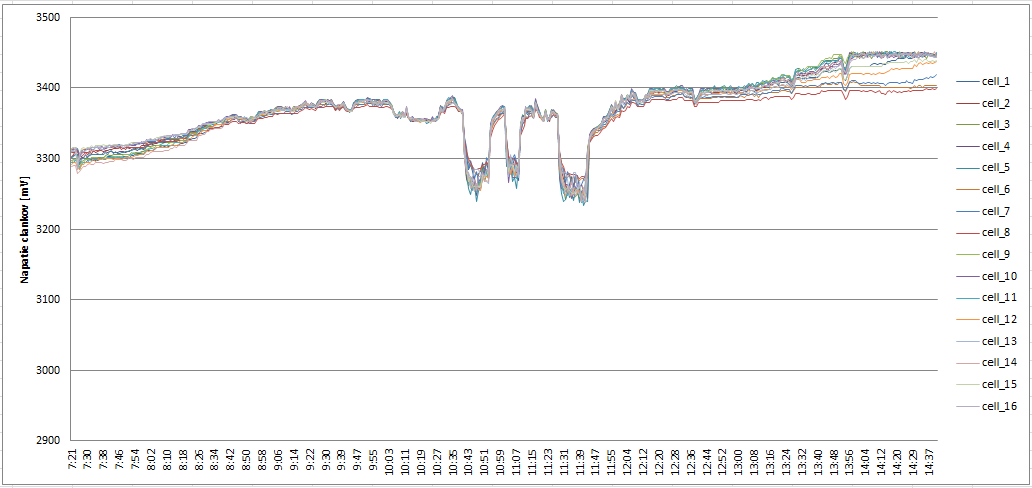

A nie je to lepsie vo forme grafu kde na prvy pohlad vidno ci nieco neuteka? Graf sa da spojit s prudom z/do baterie.
- KubisKV
- Příspěvky: 515
- Reputace:64
- Bydliště: Chebsko
To vlkzajac: ano, možná by bylo lepší koukat na obrázek z diod, jen ten panel z diod by nesměl být na rozpětí, min-max. Musely by diody zobrazovat 0,01V aby byl vidět rozdíl mezi packy. Váš obrázek z diod by ukázal opravdu jen průser a rozdíl po 0,1V je u mých baterek zatím nereálný.
To danoP: čím vyčítat data do grafu? Zatím žádné logovaní nemám. Jedu jen přes soft axpertu a landstaru.

Kazdy clanok ma balancer s Attiny 85, ktory mera napatie, teplotu a riadi balancovanie + komunikacia s "centrom" (Orange PI). Komunikacia umoznuje aj dynamicku zmenu balanovania jednotlivych clankov. Povodne inspirovane https://forum.mypower.cz/viewtopic.php?f ... y85#p87129.
- Příspěvky: 2870
- Reputace:532
To vypadá zajímavě. Můžeš k tomu sdělit nějaké podrobnosti (způsob a HW řešení komunikace, klidová spotřeba, velikost balančních proudů, rychlost čtení a zápisu dat, metoda zajištění spolehlivosti - ochrana před zamrznutím, případně před chybami komunikace,...)? Jedná se o vlastní konstrukci?
- DanoP
- Příspěvky: 949
- Reputace:216
- Bydliště: Trnava, Slovensko
Komunikacia seriova -klasika 4800 baudov, s invertovanym signalom, t.j. aktiv je High (to sa stalo nahodou pri navrhu a nechal som to tak), oddelenie medzi modulmi optoclenmi, CRC na kontrolu integrity. Kazdy modul ma vlastnu adresu, reaguje len na prikazy pre seba, zvysok komunikacie ak ma paket korektne crc preposiela dalej. Komplet precitanie vsetkych 16 clankov trva cca 11s (moduly su zapojene do serie).
Co sa tyka odberu - samotny modul bez processora berie pri 3,3V 125 uA, z toho napatova referencia 40uA a zvysok odporovy delic napatia 20+20kO. Modul s osadenou ATTiny bez komunikacie a s uspavanim cca 130uA. Pouzivam sleep, s meranim kazdu sekundu, ale je aktivny watchdog a BOD a teda aj vnutorna referencia.
Modul je autonomny, nepotrebuje k cinnosti komunikovat. Balancer je jednoduchy on/off s prudom 4A, je tam hysterezia 16mV a 4s. Napatie balancovania, resp. zapnut balancer aj mimo podmienok je mozne aj prikazmi.

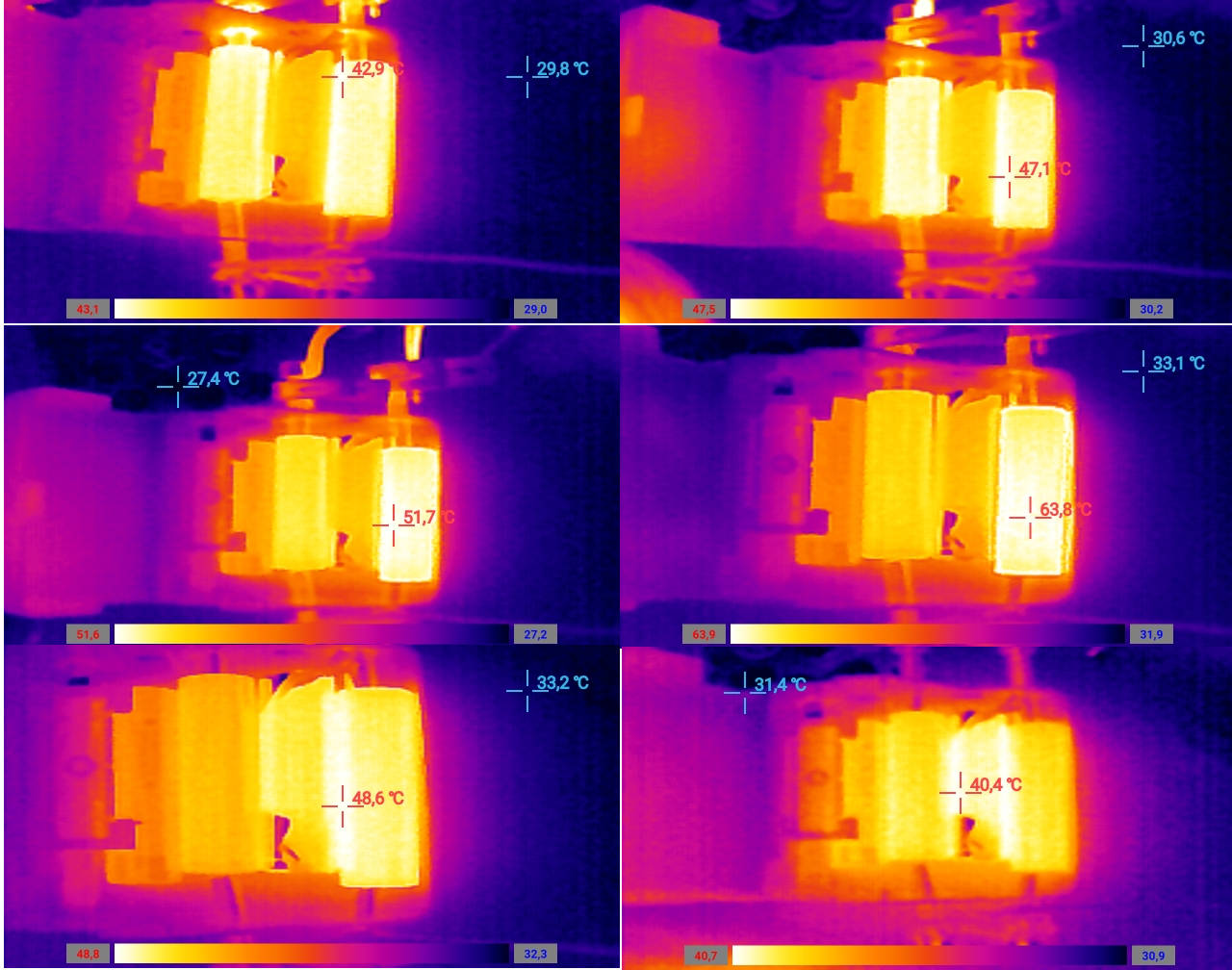

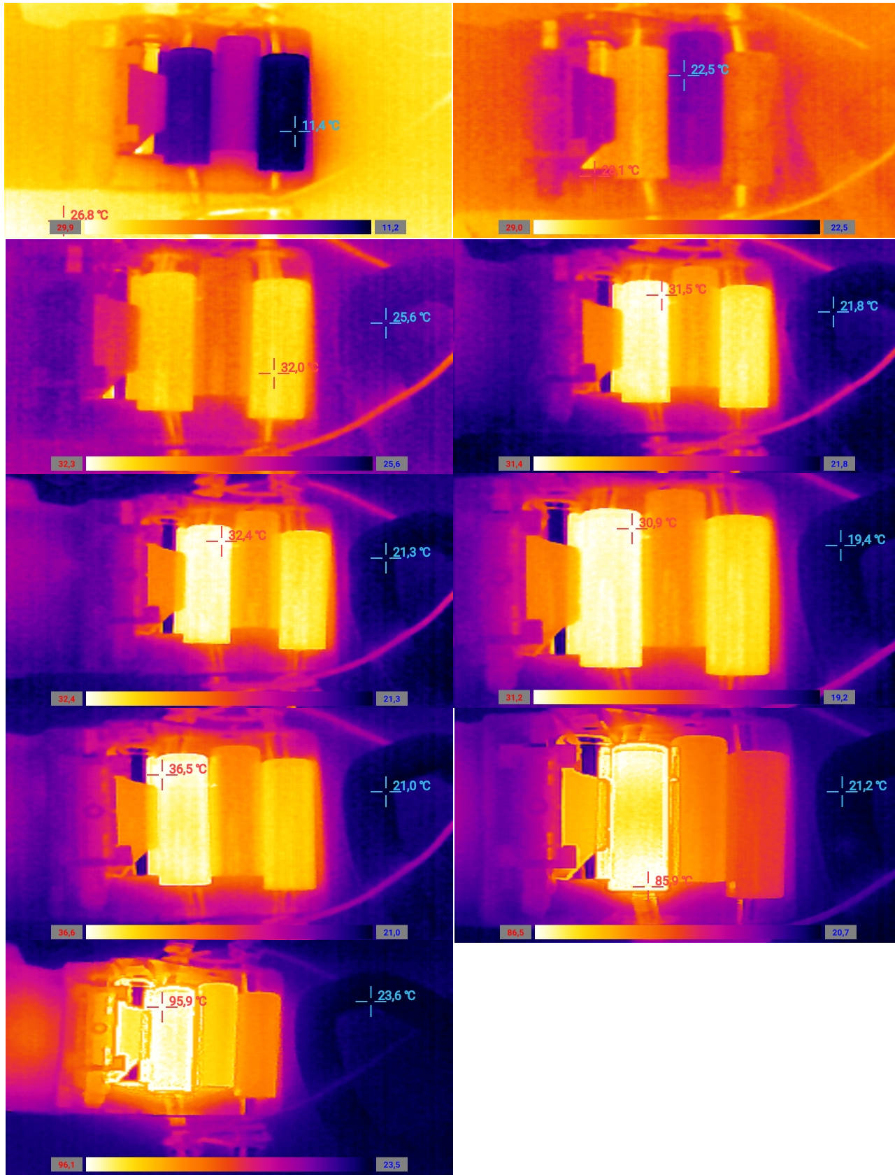

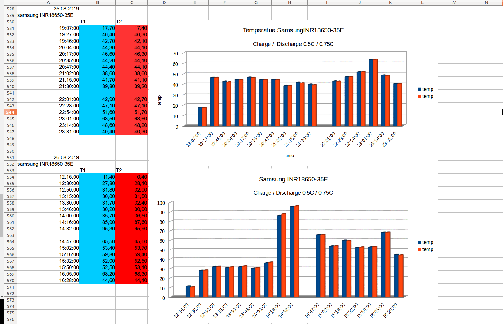

Včera aj dnes som robil test nabíjania dvoch článkov Samsung INR18650-35E.
Články boli 16 hod v mrazničke a boli zmrazené na -24 *C.
Potom boli nabíjané od 1.0 V / 0.5C až do 4.4 V / 0.3C.
Záznam teploty približne každých 15 min.
Test č. 1 - 25.08.2019:
Charge: do 4.4 V - 0.5C Discharge: do 3 V - 0.75C Články boli znovu 16 hod v mrazničke a boli zmrazené na -24 *C.
Test č. 2 - 26.08.2019:
Charge: do 4.5 V - 0.5C Tabuľka a grafy: Ak má aspoň 5 ľudí záujem, aby som v teste pokračoval zdvíhaním konečného napatia
po 0.1 V s potenciánym vznietením článku, tak to sem napíšte, inak nebudem
zbytočne robiť pokus, o ktorý nie je záujem.
- KubisKV
- Příspěvky: 515
- Reputace:64
- Bydliště: Chebsko
Já si myslím, že o test zájem je. Až budu mít více času, zkusím baterky rozhořet jiným způsobem. Ať si každý zvolí svou metodu hoření. alespoň bude více výsledků a třeba důkazu o tom, že pokud se k 18650 budeme chovat trochu jako lidé, baterky nebudou mít důvod hořet.
