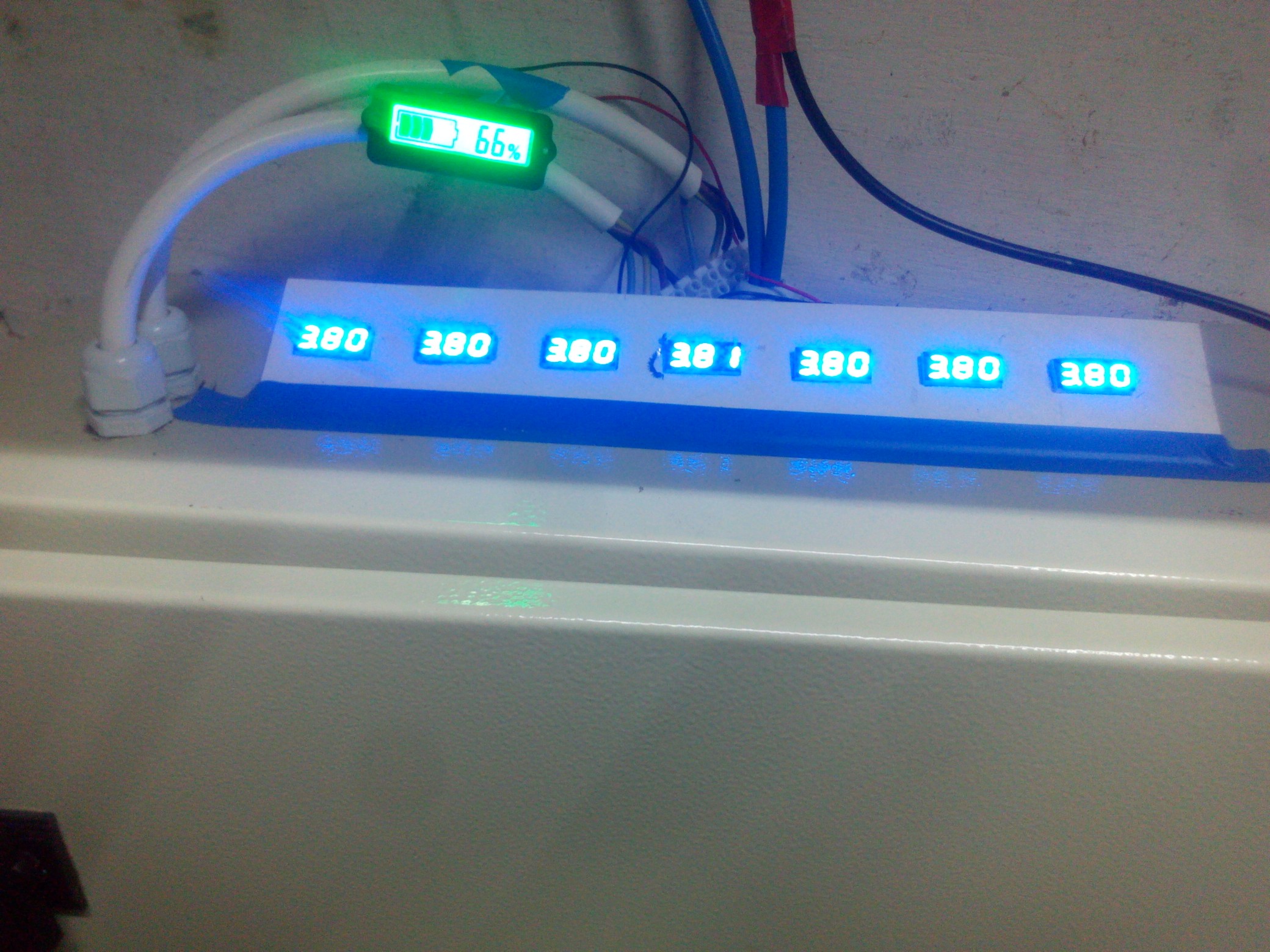

- Reputace: 528
Zlatý CellLog ...
- Reputace: 528
Tento panel by Ti pre väčšie meniace sa zaťaženia pomohol ? Škoda, že má len 6 pozícií.volente píše:.... Za provozu tam skáčou čísla nahoru dolu a o ničem to nevypovídá. Takže večer, minimální a stabilní odběr a měří se. To má aspoň nějakou průkaznou hodnotu.
https://hobbyking.com/en_us/2-6s-led-ba ... cator.html
- volente
- Příspěvky: 2439
- Reputace: 426
- Bydliště: Brno - venkov
No tedy nevím v čem by mi pomohl i kdyby měl 7 pozic?
Je snad přesnější než multimetr? Místo měnících se čísel bych měl méně blikající ledky.
K těm změnám napětí na článcích opravdu dochází, ale ne v rozsahu 0,1V.

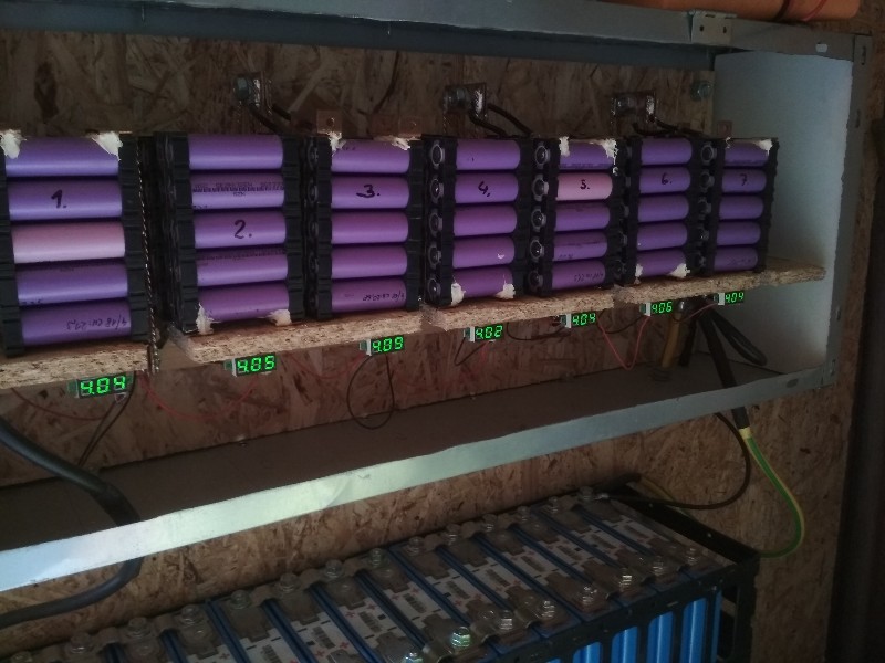

KubisKV
- Příspěvky: 515
- Reputace: 64
- Bydliště: Chebsko
Volente má pravdu, co se týče rozsahu. Pokud by panel ukazoval rozdíly třeba 0,02V bylo by to aspoň opticky k něčemu. Jinak v praxi je to u mne tak, ze při nabitých baterkách bez většího odběru je rozdíl 0,036 a jakmile se zvedne odběr, články se rozhodí třeba na 0,045v
Chtěl jsem si hlídat každý pack v baterkách a tak jsem nakoupil dost těch malých voltmetrů a po scejchovani a zapojeni k baterkam se dostavilo zklamání. Voltmetry nereagují dostatečně jemně a při kolísání napětí neukazujou to, co by měli. Je asi před náma dlouhá cesta v bádání a poznávání.
brumlaj
- Příspěvky: 2462
- Reputace: 259
toto není měřák na srovnání článků, to je indikace sakra průseru hrozícího zničením článku.
- trud
- Příspěvky: 916
- Reputace: 80
Voltmetry a hotovo
- Reputace: 528
"...že se tato hodnota neuvěřitelně mění jak s napětím na baterii, tak s proudem odebíraným, či přiváděným. Takže vlastně nikdo neví co je správný údaj, jedině odpojit, nechat stát aspoň hodinu a potom měřit. Za provozu tam skáčou čísla nahoru dolu a o ničem to nevypovídá. Takže večer, minimální a stabilní odběr a měří se. To má aspoň nějakou průkaznou hodnotu...."brumlaj píše:toto není měřák na srovnání článků, to je indikace sakra průseru hrozícího zničením článku.
Presne tak som to myslel. Prečítať 7 meniacich sa displejčekov v hociktorom momente je nemožné, ale pohľad na analogový obrázok zo svietiacich diod oko vníma lepšie. Samozrejme, že obraz je vlastne o celý rád "hrubší", ale vychytáva priekaky.

KubisKV
- Příspěvky: 515
- Reputace: 64
- Bydliště: Chebsko
To vlkzajac: ano, možná by bylo lepší koukat na obrázek z diod, jen ten panel z diod by nesměl být na rozpětí, min-max. Musely by diody zobrazovat 0,01V aby byl vidět rozdíl mezi packy. Váš obrázek z diod by ukázal opravdu jen průser a rozdíl po 0,1V je u mých baterek zatím nereálný.

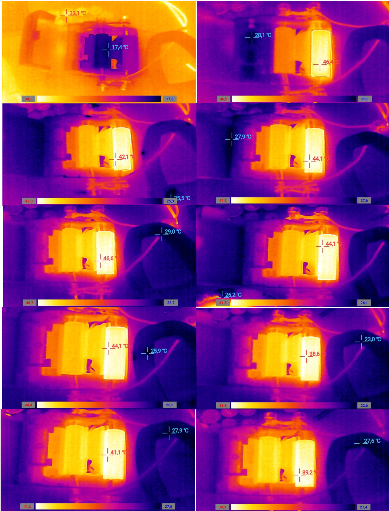

- Příspěvky: 5451
- Reputace: 287
Včera aj dnes som robil test nabíjania dvoch článkov Samsung INR18650-35E.
Články boli 16 hod v mrazničke a boli zmrazené na -24 *C.
Potom boli nabíjané od 1.0 V / 0.5C až do 4.4 V / 0.3C.
Záznam teploty približne každých 15 min.
Test č. 1 - 25.08.2019:
Charge: do 4.4 V - 0.5C Discharge: do 3 V - 0.75C Články boli znovu 16 hod v mrazničke a boli zmrazené na -24 *C.
Test č. 2 - 26.08.2019:
Charge: do 4.5 V - 0.5C Tabuľka a grafy: Ak má aspoň 5 ľudí záujem, aby som v teste pokračoval zdvíhaním konečného napatia
po 0.1 V s potenciánym vznietením článku, tak to sem napíšte, inak nebudem
zbytočne robiť pokus, o ktorý nie je záujem.
KubisKV
- Příspěvky: 515
- Reputace: 64
- Bydliště: Chebsko
Já si myslím, že o test zájem je. Až budu mít více času, zkusím baterky rozhořet jiným způsobem. Ať si každý zvolí svou metodu hoření. alespoň bude více výsledků a třeba důkazu o tom, že pokud se k 18650 budeme chovat trochu jako lidé, baterky nebudou mít důvod hořet.
