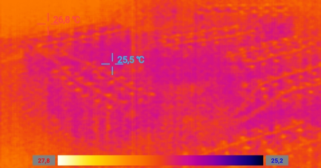

Tak som tam dal ventilátor a články pri C5 majú okolo 25 *C.
Viac do toho investovať nebudem.

co je to tvoje 5C ?rottenkiwi píše:Tak som tam dal ventilátor a články pri C5 majú okolo 25 *C.
celkem by mě to zajimalo kolik stoho tahaš kolik tam cpeš a do jake baterie.
nebo je to tajné ?

Teraz tam išlo myslím 19 A z 96.6 A kapacity. Takže okolo C5.

A nemuze ti vzhledem k tomu jak to.mas zapojeny nektera ta sada davat vetsi proud nez jina a tim se pretizit? Vzhledem k tem.spojum by me to neprekvaoilo.
Meril.si proud kazdou cihlou? Nebo se hrejou vsechny?

Nehřejou se stejně. Na obrázku bylo vidět jak má pack ve prostřed největší teplotu u plusoveho připojení a byl skoro stejně teplej i kabel až ke svorkovnici.dumi píše:A nemuze ti vzhledem k tomu jak to.mas zapojeny nektera ta sada davat vetsi proud nez jina a tim se pretizit? Vzhledem k tem.spojum by me to neprekvaoilo.
Je to prostřední obrázek na 71 straně. Kiwi poslal tři obrázky společně.
Taky mi to přijde, jak kdyby nejvíce pracovaly jen první články v packu na straně kde je připojení. Ale jsem jen obyčejný začínající strojnik baterek bez teplotních čidel.

Yo ovsem napovida me teorii...
