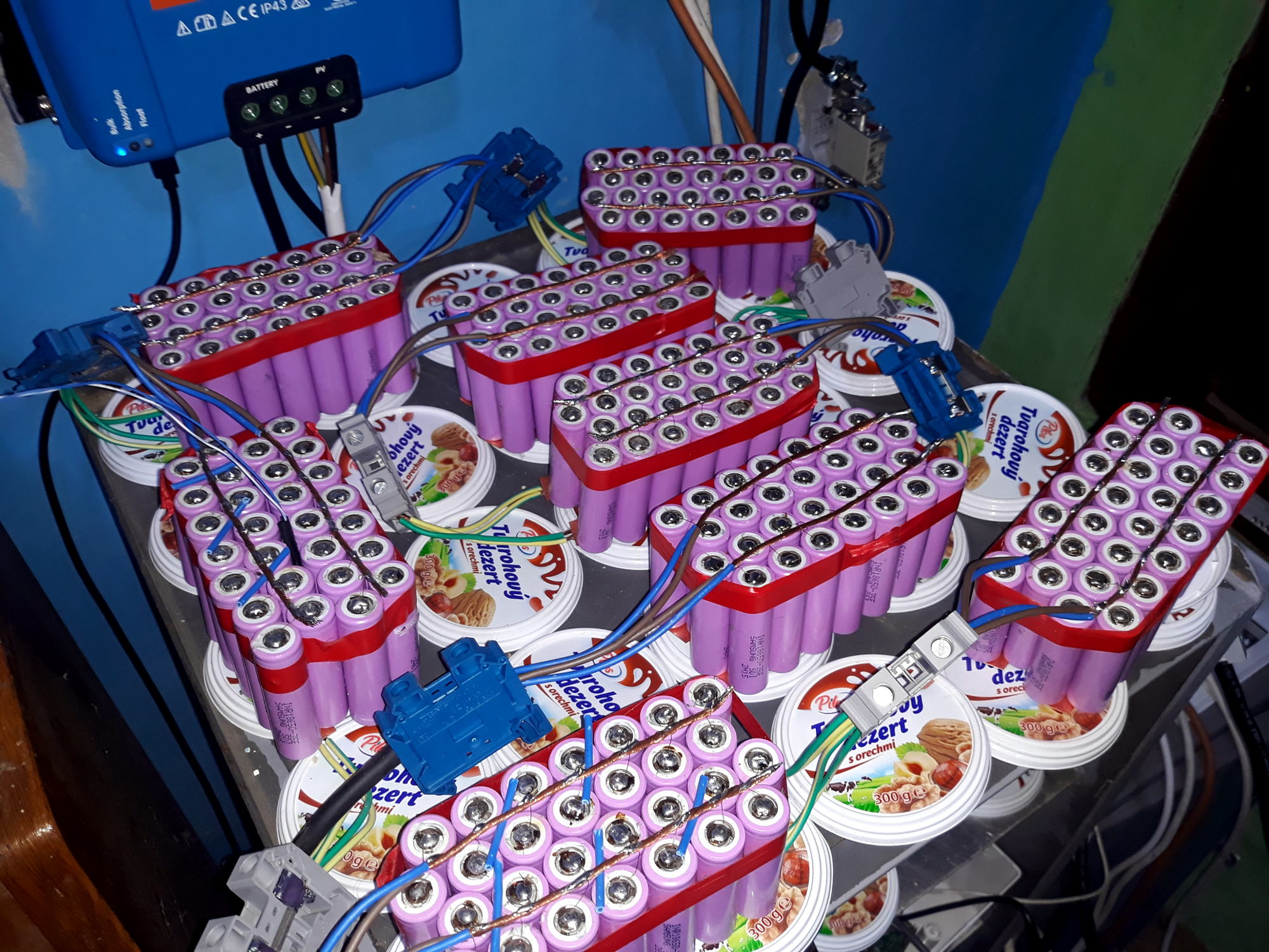

žadny krabice ti tam nevidím.dumi píše:ja mam baterky presne v rastru, takze mezi 4ma clankam aje vzdy velka mezera. a nemam s teplotou problem, anu kdyz je to zavreny v krabici....
https://forum.mypower.cz/viewtopic.php? ... 140#p99644
myslel jsi asi rozvaděč ?
jinak maš to parádní.

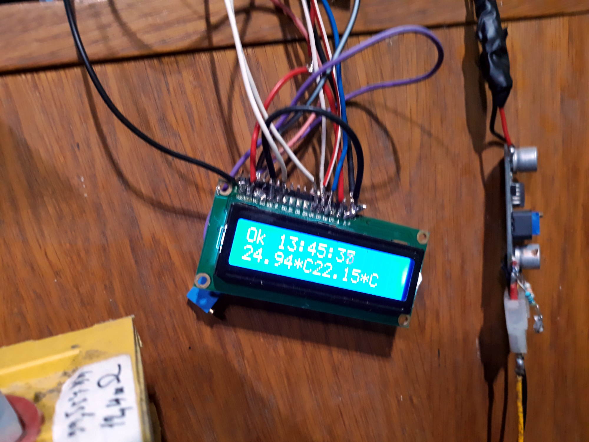

Tak už sa mi to podarilo ochladiť, ventilátor pomohol.
Vnútri tehličiek je 24.94 a na vrchu 22.15 *C.
Kto ešte merá teplotu článkov ? Aká je pri prúde 0.1 0.2 0.25 0.3 0.5C ?

Ano rozvadec, kterej je zavrenej a utesnenejkvako1 píše:žadny krabice ti tam nevidím.dumi píše:ja mam baterky presne v rastru, takze mezi 4ma clankam aje vzdy velka mezera. a nemam s teplotou problem, anu kdyz je to zavreny v krabici....

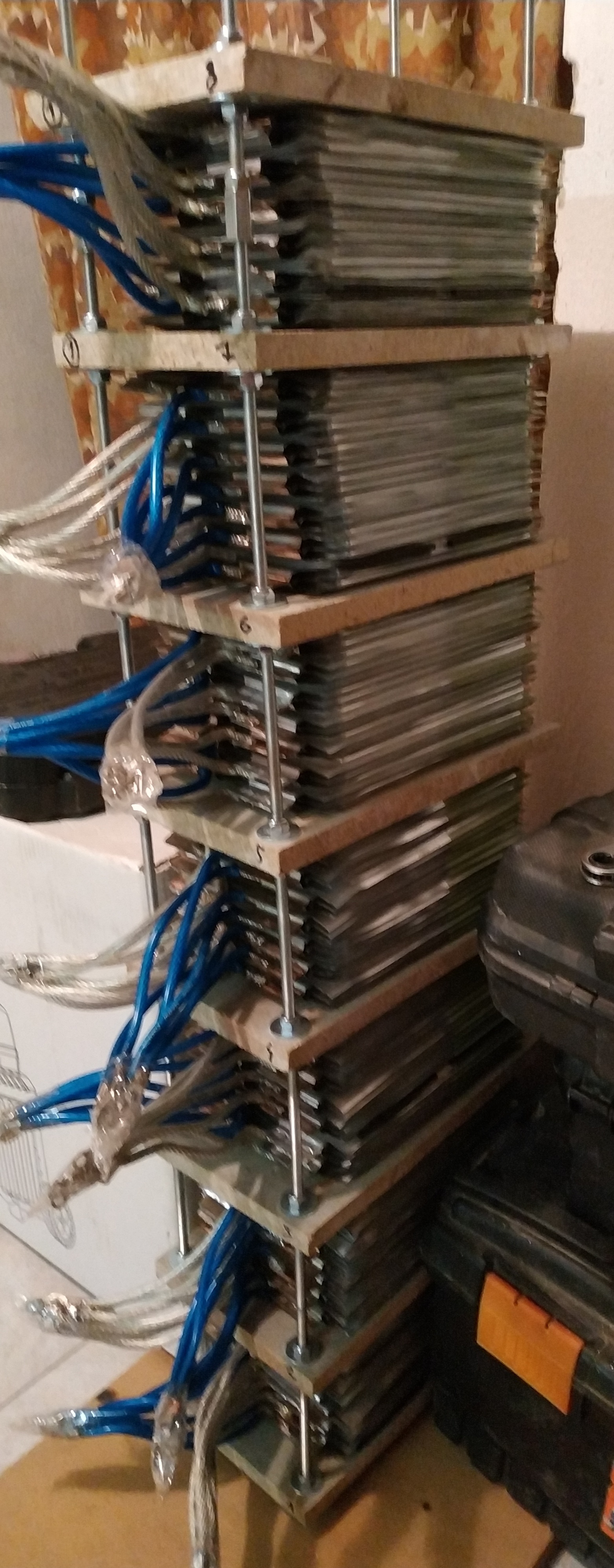

V začátcích svých konstrukcí s Li-Ion jsem používal prizmatické články 4100mAh. Ostatně třeba kodl69 s nimi poháněl svoje elektrokolo. Baterie měla využitelnou kapacitu asi 54Ah a při 30A odběru se znatelně hřála po půl hodině (měřeno mezi články teplota nepřekročila teplotu 38 st.C). S dalšími postavenými bateriemi jsem se o měření teplota přestal zajímat. Při kapacitě asi 280Ah jsem začal provozovat pouze Li-Ion, původně problematicky podpořené NiCd. Pravdou je že dnes, při 700Ah, nedosáhnu na 0,3C ani při vybíjení, natož při nabíjení, Teplotu neměřím a když jsem naposledy měřil, na jaře po asi 3 hodinovém odběru kolem 100A, tak jsem nezaznamenal nějaké zvýšení teploty baterek proti okolní teplotě.

Ten sloupek má dohromady pouze 200Ah ?diablo007 píše:I kdyby jel plný výkon z baterie bude odběr cca 100A takže někde kolem 0,5Cmarko250 píše:Hřejou se jen při velkých proudech,před kterýma se přece chráníš navržením a nastavením.
A jak dlouho budeš ten proud odebírat ?
- Reputace:239
Má 240Ah a nebude tam takový odběr skoro vůbec. Hlavní odběry jsou přes den kdy by měl většinu snad vykrýt solár a když budete zimní období bude měnič pracovat v kombinaci solár ds je to verze MK

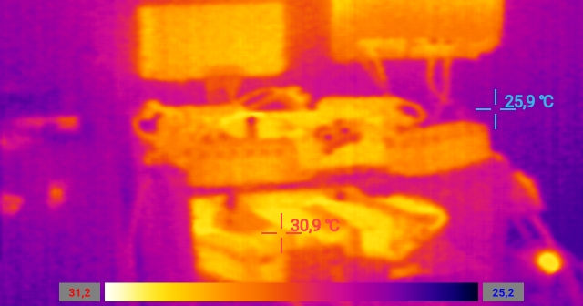

Bolo mi tu odporúčané odstrániť papierové krabice, tak som ich odstránil.
Okrem toho som znížil prúd z C3 na C7. / 13.4 A pri 57 V na obrázku /
Niektorí tu máte v uzavretej bedni rovnakú teplotu bateriek ako okolia,
to znamená buď supravodivosť bateriek, 100 % chladenie, alebo chybu merania
teploty bateriek a okolia.
Výsledok dnešného merania:
Nie je to už ako včera , 37 *C bez ventilátora na Samsungoch 18650 3.45 Ah pri C3
ale je to od 30.9 do 33.5 *C pri C7 a s ventilátorom.
Klíma zapnutá včera aj dnes na 21 *C.
Panasoniky 18650 3.1 Ah vo vedľajšej FVE 24 V majú 22 až 24 *C.
Takže buď sa Samsungy viac hrejú ako Panasoniky, lebo majú tenšie current collektory
ako Panasoniky, alebo k nim treba pridať ešte 5 kWh, aby sa znížil prúd na C14.

A taky sme ti rikali, ze je mas moc.nalwpeny na sobe. Muze mezi nimi proudit vzduxh....
Takže zajtra ich rozdelím pozdĺžne na polovice a uvidím čo to urobí s teplotou.

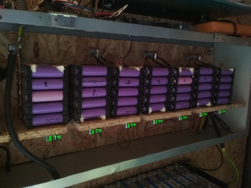

Zrovnanie jednotlivych sad dole pri 3,00V sa zatial javi ok. baterie som nabil z panelov na 3,74V a co je zaujimave ze vsetky maju zatial rovnake napatie. uvidime co sa bude diat nad 4,00V.

Tak to ti zatím muzu jen gratulovat. Ale to se mně s jetejma člankama a různou kapacitou stát nemůže. Hlavně se mi zda hloupost to rovnat dole. Když to srovnám nahoře, dole bude rozdíl vždycky. Ale to je můj případ.
