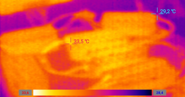

- Příspěvky: 5451
- Reputace: 287
Bolo mi tu odporúčané odstrániť papierové krabice, tak som ich odstránil.
Okrem toho som znížil prúd z C3 na C7. / 13.4 A pri 57 V na obrázku /
Niektorí tu máte v uzavretej bedni rovnakú teplotu bateriek ako okolia,
to znamená buď supravodivosť bateriek, 100 % chladenie, alebo chybu merania
teploty bateriek a okolia.
Výsledok dnešného merania:
Nie je to už ako včera , 37 *C bez ventilátora na Samsungoch 18650 3.45 Ah pri C3
ale je to od 30.9 do 33.5 *C pri C7 a s ventilátorom.
Klíma zapnutá včera aj dnes na 21 *C.
Panasoniky 18650 3.1 Ah vo vedľajšej FVE 24 V majú 22 až 24 *C.
Takže buď sa Samsungy viac hrejú ako Panasoniky, lebo majú tenšie current collektory
ako Panasoniky, alebo k nim treba pridať ešte 5 kWh, aby sa znížil prúd na C14.

Takže zajtra ich rozdelím pozdĺžne na polovice a uvidím čo to urobí s teplotou.
