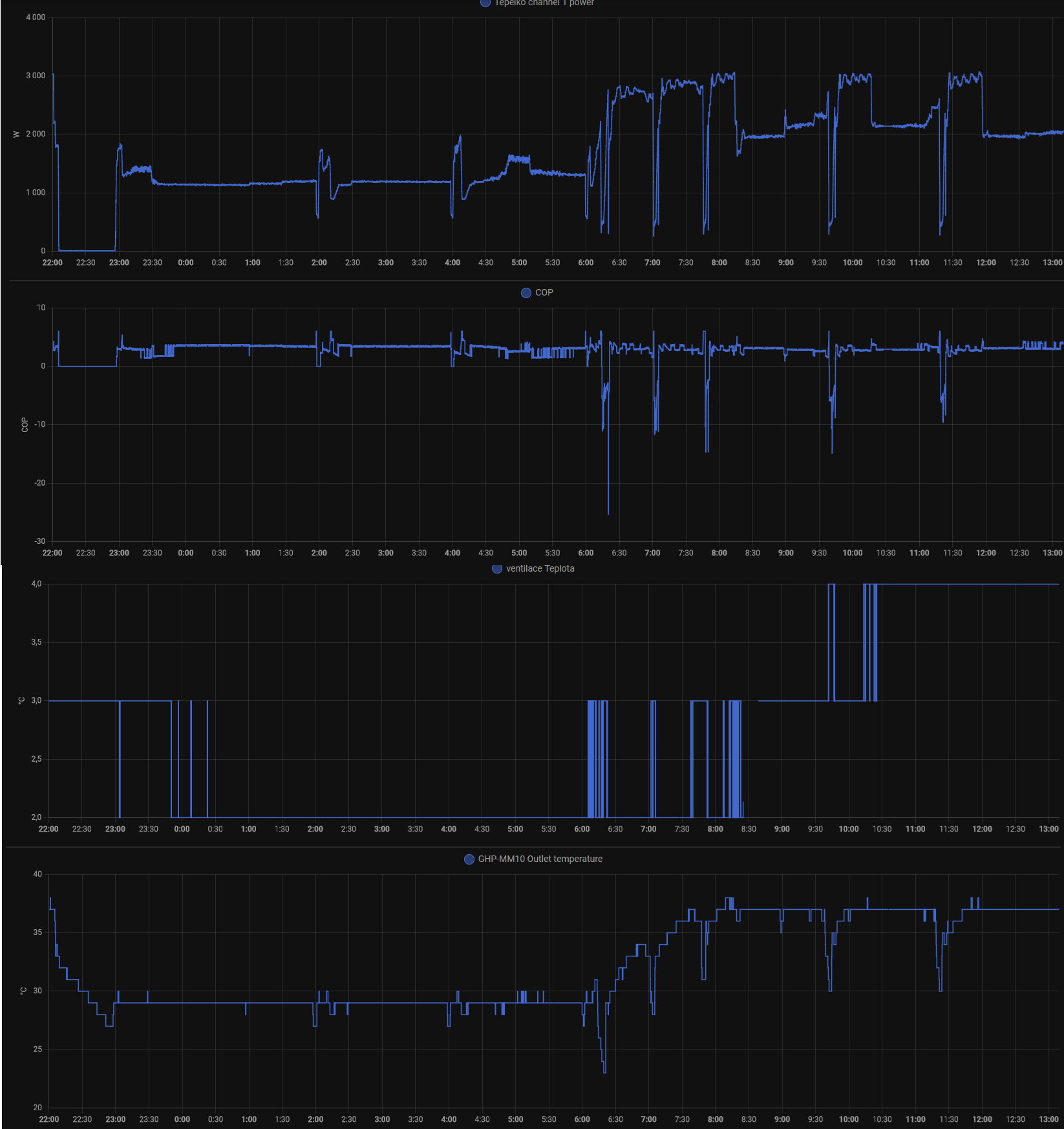

graf z noci a dneška, odběr, COP, venkovní teplota, výstupní teplota

díky supr, to si samotné tepelko bere až k 3kw ?Pajavk píše: stř lis 13, 2024 1:10 pmgraf z noci a dneška, odběr, COP, venkovní teplota, výstupní teplota

Hele pájo dej si tam položku 6 a 7 teplota sání kompresoru a teplota výparníku.Při škrcení 16 je tam tak -3 a pokud je venku 0 tak přestup tepla je malý a to nemůže topit.Pajavk píše: stř lis 13, 2024 1:10 pmgraf z noci a dneška, odběr, COP, venkovní teplota, výstupní teplota
Při škrcení 14 je tam cca-10 a to vypadá všechno líp. Při škrcení 10 jsem tam měl -30. Vyzkoušej.

a ty máš osmičku nebo desítku tepelko?Franta2776 píše: stř lis 13, 2024 2:01 pmHele pájo dej si tam položku 6 a 7 teplota sání kompresoru a teplota výparníku.Při škrcení 16 je tam tak -3 a pokud je venku 0 tak přestup tepla je malý a to nemůže topit.Pajavk píše: stř lis 13, 2024 1:10 pmgraf z noci a dneška, odběr, COP, venkovní teplota, výstupní teplota

tak bacha co funguje tobě nefunguje měFranta2776 píše: stř lis 13, 2024 2:06 pm8kWPajavk píše: stř lis 13, 2024 2:02 pma ty máš osmičku nebo desítku tepelko?Franta2776 píše: stř lis 13, 2024 2:01 pmHele pájo dej si tam položku 6 a 7 teplota sání kompresoru a teplota výparníku.Při škrcení 16 je tam tak -3 a pokud je venku 0 tak přestup tepla je malý a to nemůže topit.Pajavk píše: stř lis 13, 2024 1:10 pmgraf z noci a dneška, odběr, COP, venkovní teplota, výstupní teplota

a presto to dodava 10kw teplaFranta2776 píše: stř lis 13, 2024 2:01 pmPři škrcení 16 je tam tak -3 a pokud je venku 0 tak přestup tepla je malý a to nemůže topit.
