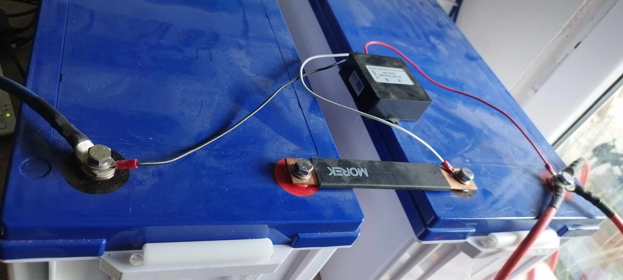

Přehodil jsem ty slabší do serie, co mi vrtá hlavou ty balancéry buď nefungují, nebo je mám špatně zapojené a nebo jsou totálně k ničemu... píše se u nich balanční proud až 5A. Tak potom proč když je BULK fáze všude blikají ledky že balancuje ale nic se neděje? články rozlítané pří dojezdu BULK jako prase nabíjecí proud 8A na celkově stitkových 600Ah a některé články letí na 15,20V a jiné chrápou u 13,7V.... Když jsou baterie bez odběru a dobíjení mají všechny na setinu přesně... Čekal bych, že ten balancér takto na konci nabíjení, když se rozhodnou ustřelit to krásně dorovná když tvrdí do 5A ale nic takového se neděje a jedna baterka se pak sice malým proudem ale přebíjí a druhé se nenabije na plno...
Přidávám fotku, jak je mám zapojeny a myslím si že to tak je správně... Balancéry když blikají, že balancují tak ani vůbec nehřejí... Co jsem měřil klestakem teče tam max 60mA

Když sem měl taky olovo a tydle balancéry, tak mi taky divně fungovaly. Spíše nic nevyrovnaly. Baterky šly do kopru. Skončil sem na Lion. Ještě zajímavost
takový to balancer jednoho dne udělal bum a chytnul plamenem. Někam sem dával i foto. Už nechci.

Je pravda, že mám taky pochybnosti o těchto balancerech. Není do toho vidět a člověk může jen chodit s mulťákem a měřit, jestli náhodou něco neujelo. Tohle vypadá schopněji a cena není o tolik vyšší https://vi.aliexpress.com/item/1005004594435440.html

Jako vysvětluje, to co jsem pozoroval cca od ledna, kdy mi furt solarasistent ukazoval v měsíčním souhrnu, že z baterie se více odebralo než dodalo. Začalo to rozdílem 1kWh až do současných květnových 12kWh což jsem absolutně nechápal... No teď mi to už je jasný, protože se postupně víc a víc baterky od sebe rozjížděli a tím začala klesat využitelnost baterie. Některé články se mírně přebíjeli, jiné prozměnu málo nabíjeli...Skrat píše: úte čer 11, 2024 5:24 pmKdyž sem měl taky olovo a tydle balancéry, tak mi taky divně fungovaly. Spíše nic nevyrovnaly. Baterky šly do kopru. Skončil sem na Lion. Ještě zajímavost
No nic, objednávám balancéry od Victronu a tyto krámy vyhazuju...

Tak zkušenost s victron balancéry úplně jiná písnička... Krásně vyrovnané baterie. Balancér se zapíná pouze při napětí nad 27,4V takže zbytečně nežere a je aktivní jen při nabíjení. Hezky vyrovnává články na stejnou hodnotu. 2 baterie co dělali bordel s tou více nabitou také makají perfektně a jak se dali k sobě a nestahují celý pack, je vše ok. Konečně jsem zase vytáhl z baterek přes 10KWh ze štítkových 14,4KWh a nedostal jsem se z napětím pod 11,5V.
