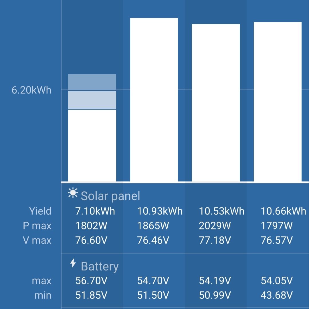

Screen z testu, 3 dny s vytěžováním přímo do spirály a jeden den spirála vypnutá.
Cca 4kWh menší zisk na pouhych 2,25kWp panelech na konci září, kdy už několik komínů v okolí již jede každé odpoledne i u baráku kde mají FV 4-10kWp a neměli by mít potřebu ani topit a ani ohřívat vodu, protože ty 4 dny byli naprosto ukázkové a slunečné - na výrobu z FV :)
Ty baráky s FV asi prodali přes poledne výhodně energii do sítě a večer už musí topit...
A to se vyplatí pak mít FV :D
Edit : Nadeta spirála 48V 1200W (2 x 600W) - https://www.nadeta.cz/Nahradni-dily/Dil ... d127215196

Žádný, opticky je stejná, má jen jiný odpor, je natočená přesně podle požadavků parametrů - pár příspěvků zpět jsem ji vyfotil.
Ano, mě to dnes také nedá na nic víc, to je pro větší výkon na střeše - u mě to jsou zatím jen plány a testy a chystání se na přestavbu FV.
Porovnání všech 4 stringů a nově i finálový celek s Victron a teploty vody bojlerů 1-3 a už i e-Transit :D :
Spirály v bazaru : Spirály 55V - Je tam i ten test;)
