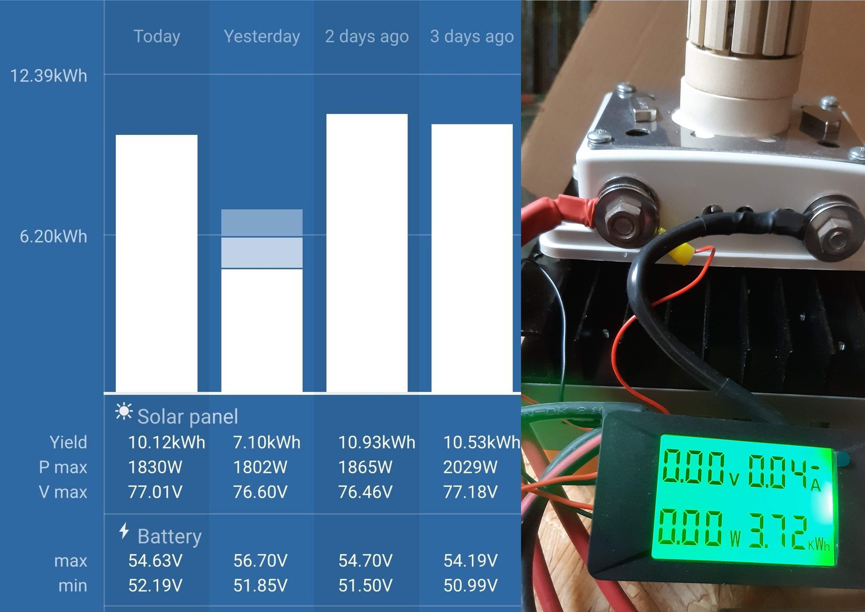

Screen z testu, 3 dny s vytěžováním přímo do spirály a jeden den spirála vypnutá.
Cca 4kWh menší zisk na pouhych 2,25kWp panelech na konci září, kdy už několik komínů v okolí již jede každé odpoledne i u baráku kde mají FV 4-10kWp a neměli by mít potřebu ani topit a ani ohřívat vodu, protože ty 4 dny byli naprosto ukázkové a slunečné - na výrobu z FV
Ty baráky s FV asi prodali přes poledne výhodně energii do sítě a večer už musí topit...
A to se vyplatí pak mít FV
Edit : Nadeta spirála 48V 1200W (2 x 600W) - https://www.nadeta.cz/Nahradni-dily/Dil ... d127215196

Po včerejším půstu (protože jsme byli pryč) dnes opět podobný výsledek.
Zcela bez zásahu běžela spirála celý den a z teoretických přebytků stringu 2,25kWp měla spotřebu 3,72kWh aniž by to jakkoliv ovlivnilo nabíjení baterie.
Na napěťové relé lze samozřejmě připojit i ovládání AC spirál všeho druhu a výkonu.
Vždy je nutné ale přihlédnout k výkonu nabíjení baterie a spirála musí mít výkon o něco menší, než je výkon panelů pro dobíjení baterie.
Funguje to na jedno relé a pár stykačů i na AC a nijak neovlivní baterii - na konci dne je plná úplně stejně jako včera.
Nebezpečí cyklování zabránil rozestup o 0,2-0,3V plus pokles napětí baterie při zapnutí spirály.
Pokud je dobíjení pod 1700W - spirála přicucává trošku s baterie a cykly jsou 3-5min dlouhé.
Když odejde mrak a výroba je opět víc než 1700W běží trvale až dokud se něco jiného doma nezapne.
Sepnutí jakéhokoliv většího spotřebiče doma způsobí opět pokles napětí na baterce a spirálu okamžitě vypne.
Ve chvíli kdy se vrátí baterie zpět na 54,4V (ale může být jiné) opět vše pracuje jako doposud.

Na straně baterky měříeno 3x - 2 různými wattmetry se shunt + voltmetr + klešťák
Jeden je online : https://mereni4.pythonanywhere.com/ má nepřesnost 1.7-2% nižší u 2000W.
Na AC straně pro ověření Shelly, TuyaSmart, obyč zasuvkuvy wattmetr, + voltmetr a ampermetr
Chtěl jsem jen znát opravdovou spotřebu a nespolehat na jedno měření, tak jsem to pár týdnů porovnával, průměroval na velkých i malých výkonech.
U nejdéle běžících mám tak srovnání přes 2MWh.
Při běžném provozu bez špiček má naše domácnost trvalou spotřebu nyní 160-170W v ten moment jde z baterky 220W celou dobu 24h denně.
Pokud tu spotřebu přenesu na ohřev vody průměrných 8-9kWh denně, to je cca 4,5h denně se spirálou 2kW, investice do spirály 55V + ovládání + vytěžování do AKU nádrže, tak se investice zaplatí velmi rychle a kapacita jakéhokoliv měniče je pak volná.
Vidím jen pozitiva
i kdyby tam byla nějaká další nepřesnost.
Ale třeba je každý kus jiný a můj má spotřebu větší to nevylučuju.
Stejně bude už jen na dožití.
A třeba je na 3 kusech každý se 1400W na kus spotreba zas trochu jiná.
Pokud tu myšlenku rozšířim na větší FV, z výpočtů mě vychází, že by bylo možné takhle zkrátit topnou sezónu velmi významně a snížit i spotřebu dřeva v hlavní topné sezóně, myslím samozřejmě u větší FV - 20-25kWp a víc a pak uz je i úspora na přímém ohřevu na 55V velmi znát - to byla celá moje myšlenka.
Doufám že se mě povede tu myšlenku v praxi ověřit
