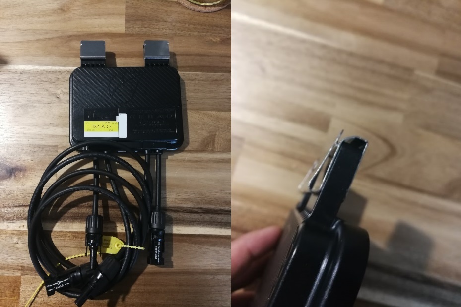

Nismnéne jsem vzal novější TS4-A-O Dalo by se říct že jedinej rozdíl mezi levnějším TS4-R-O je že to není modulární a je to celo zalitý. R-x je Box do ktere ho strka bud optimizer (R-O) nebo monitoring (R-M) ještě je tam myslim R-F
A uchycení je trochu jiné. viz Foto
Cena je kolem 1200 za optimizer. kopil jsem i Cloud Connect a acespoint pro monitoring za cca 8000.
Jelikož ještě nemám panely tak přidám jen fotku.

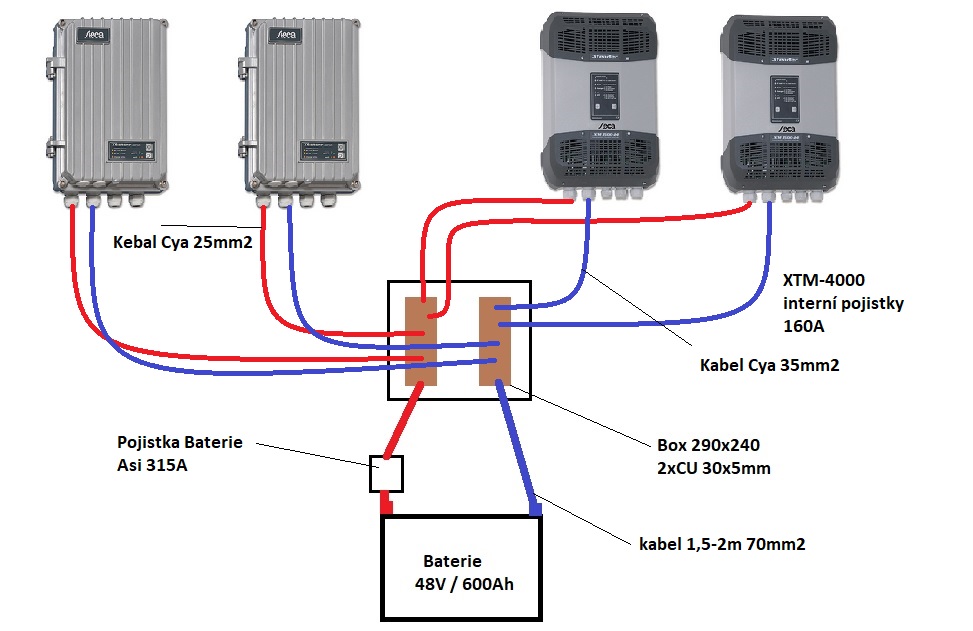

Přikládám mé plánované schéma zapojení. Tohoto zapojení mě přijde doprý že mužu pak přidat 3tí XTM-4000 a i 3tí VS-70
Zároven bych z boxu s pásovinou vytahl napětí pro relé který by srazilo panely při odpojení baterie.
Jsou nějaké pripomínky k tomuto zapojení?
Dík
Dík

Aj k regulatorom by som přidal poistku,napriek tomu, že ho má v sebe.Budes nieco robit okolo systému,a po odpojení panelov,kludne vies odpojit aj regulátor.
A k menicom by som tiez ku každej přidal poistku.
Proste dá s tým lahsie pracuje,ako Keby trebalo stále odskrutkovat vodiče.....

Ahoj,tak ako pise Lui,ja pouzivam DC istice,pre legler 100A a pre menice kazdy 125A,vsetko maka bez problemov.

Určitě odjistit vše od sběrnice. U baterie pojistka co nejblíž baterie. U zbytku co nejblíže ke sběrnici. Celkem dobré schéma je k v příloze manuálu k XTM. K regulátorům pojistka 100A k měničům 160A nebo klidně i o něco méně. K bateriím bych dal tak 250A, mělo by to stačit. Když bys přidal další XTM, tak se dá zvětšit.

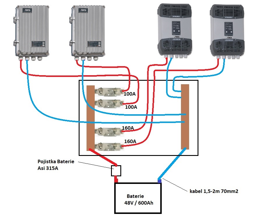

Děkuji Za odpovědi. Přikládám upravené zapojení
třeba to někomu do budoucna pomuže.
Nakoupim ty SPB00 Abych videl velikost a Pak se rozhodnu kam to narvat
Chtěl jsem koupit Podomitkovej rozvaděč kterej by byl nad baterkou mezi regulatorama a meničema pro AC rozvody.
Nakonec možná koupím Větší rozvaděč na omítku a narvu do něj AC i DC jištění.

Podívej se i na ztráty pojistek. Je potřeba to někam uchladit. Týkat se to bude hlavně pojistek od regulátorů. Ať není skříň moc malá. SPB00 je do 160A. Existují tedy i 200A pojistky v 00 provedení, ale moc to výrobců to nemá. Velikost 1 max. Na baterku. Uvidíš, ale tvoje původně zvažované SPB2 už je dost velký krám.

A ešte info vo veľkosti NH00 robí firma ETI aj poistky na 80Vdc do 160A. Na NH1 mam aj poistky 200A. A sú to hlavne DC poistky.

To:beethowen
na ztáty jsem vubec nemyslel.
PNA000 100A gG má 7W ztátu. a PNA000 160A gG má 9W ztátu. To je celkově max 32W bude to mín.
Chtěl jsem použít tuto krabici
https://www.e1.cz/produkt/1187639-krabi ... ku?t=popis
32W by asi mohlo být na tu krabici dost. Uvidime. kdyžtak by se do výčka dodělala mřížka

Má význam schánět pojistky na 80Vdc? ty OEZ jsou na 250Vdc.

Pro ty naše napětí na sběrnicích nemá smysl řešit DC pojistky. To se týká hlavně zhášení u vyšších napětí, např. u stringů velkých elektráren, kde bývá klidně 1000VDC.
Na 48V sběrnici budou slušně fungovat i lepší 10kA AC jističe, např. LTN nebo LVN od OEZ, ale tam je problém, že končí někde na 80A, příp. 125A a samozřejmě cena.
Kde budeš muset řešit nějaké věci opravdu na vyšší DC napětí budou u tebe panely a VS-70.
