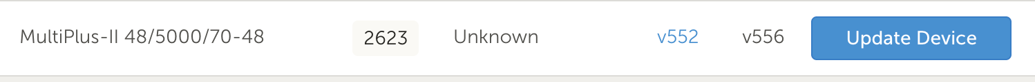

VRM mi ten update dneska dokonce nabídl:

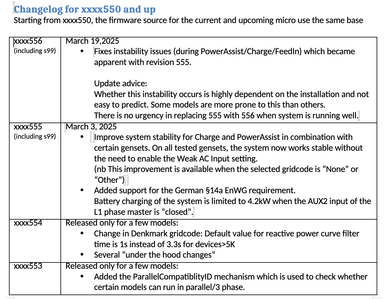

V changelogu k tomu ale žádnou zmínku nevidím:
Jestli to tedy není pod "Fixes instability issues", jenže ten problém vznikl mnohem dříve, než ve verzi 555.
