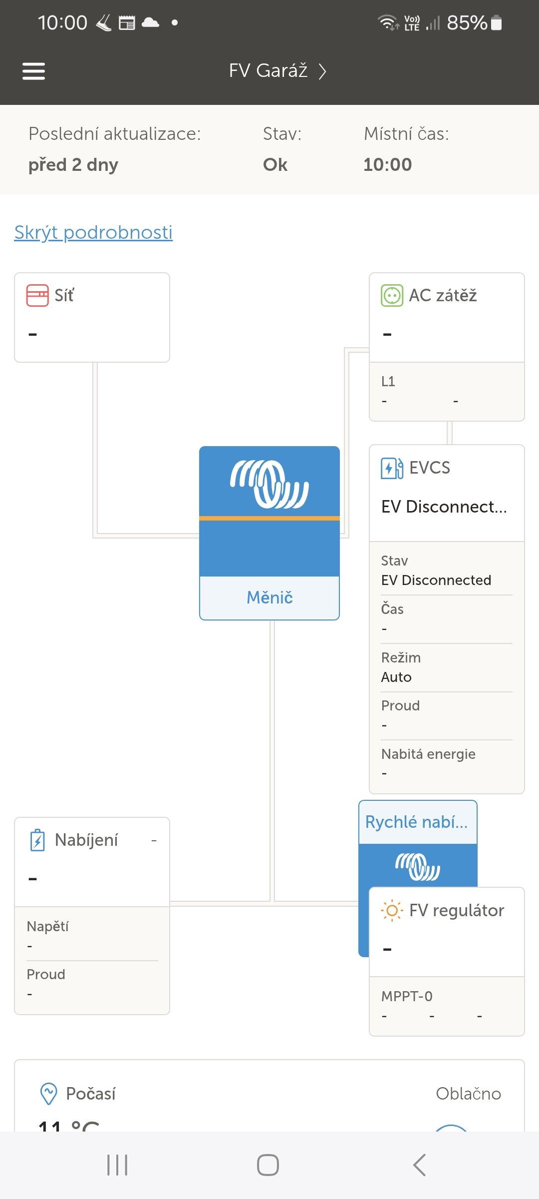

Re: Victron a HDO problem.
Jede vám VRM server??Mĕ od včerejška nejede.
Já mám VRM už druhý den bez dat.Cerbo je připojeno kabelem a led portu bliká, takže by mĕl komunikovat.Do ničeho.jsem nezasahoval.
Divný.
Tak Franto restartuj Gerbo, VRM funguje v pořádku.
Už to běží, nepouštel to hlavní router do domu.Dik.
