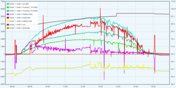

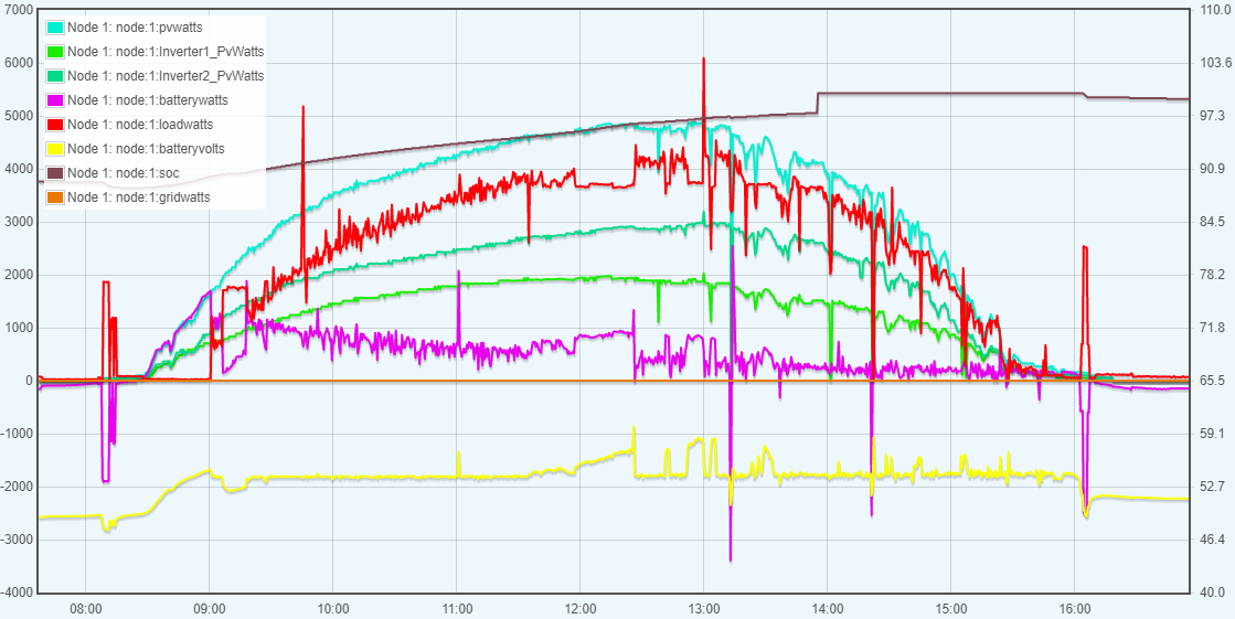

Re: VVÚ Vitova chatrc
Ahoj včera byly excelentní podmínky, a i podmínky v laboratoři natolik příznivé, že se povedlo zaznamenat další milník. dosáhl jsem totiž zimního výkonu 25 kWh výroby, před rokem bych si říkal jestli nejsem magor, že to nejde. Člověk tak trochu jiný být musí...marko250 píše:Těch Jinko225 mám jen 12ks jsou na té fasádě.
Na mono ideální svit,na poly lepší snímání rozptylu,výkon na plochu malinko lepší pro mono,ale slunce nestojí na místě že.Mono kvalitnější ve stavbě,pomalejší stárnutí,hezký čistý vzhled.Dle chytrých hlav takto:
"Začněme účinností a maximálním výkonem při dokonalých světelných podmínek (bez mraků). Pokud je jasno, dá vám více energie právě monokrystalický křemík. Pokud ale zamýšlíte energii vyrábět každý den v roce, budou zase účinnější polykrystalické články.
Rozdíl ale není veliký. Platí, že mono vám dá v létě o 1-2 % více. V ostatních období bude zase silnější poly o +- 1 procento výkonu."
viz graf. Odteď už Vám sem psát nebudu blbosti s výkonem a laděním GBO, jelikož je vidět že mám téměř splněno vše funguje automaticky a skvěle. ještě zbývá namontovat 21 jižních panelů, pak 9 fasádních. fotky sem hodím ( doufám že proběhne letos. Montáž klimatizace taktéž brzy proběhne.... po natlakování pak začnu intenzivně řešit jak s tím naložim...
Jelikož mi dorazily aku nádrže na přebytky a je nutné se na to připravit bouráním a vyzdíváním a zapojováním ....
tak se mějte hezky.

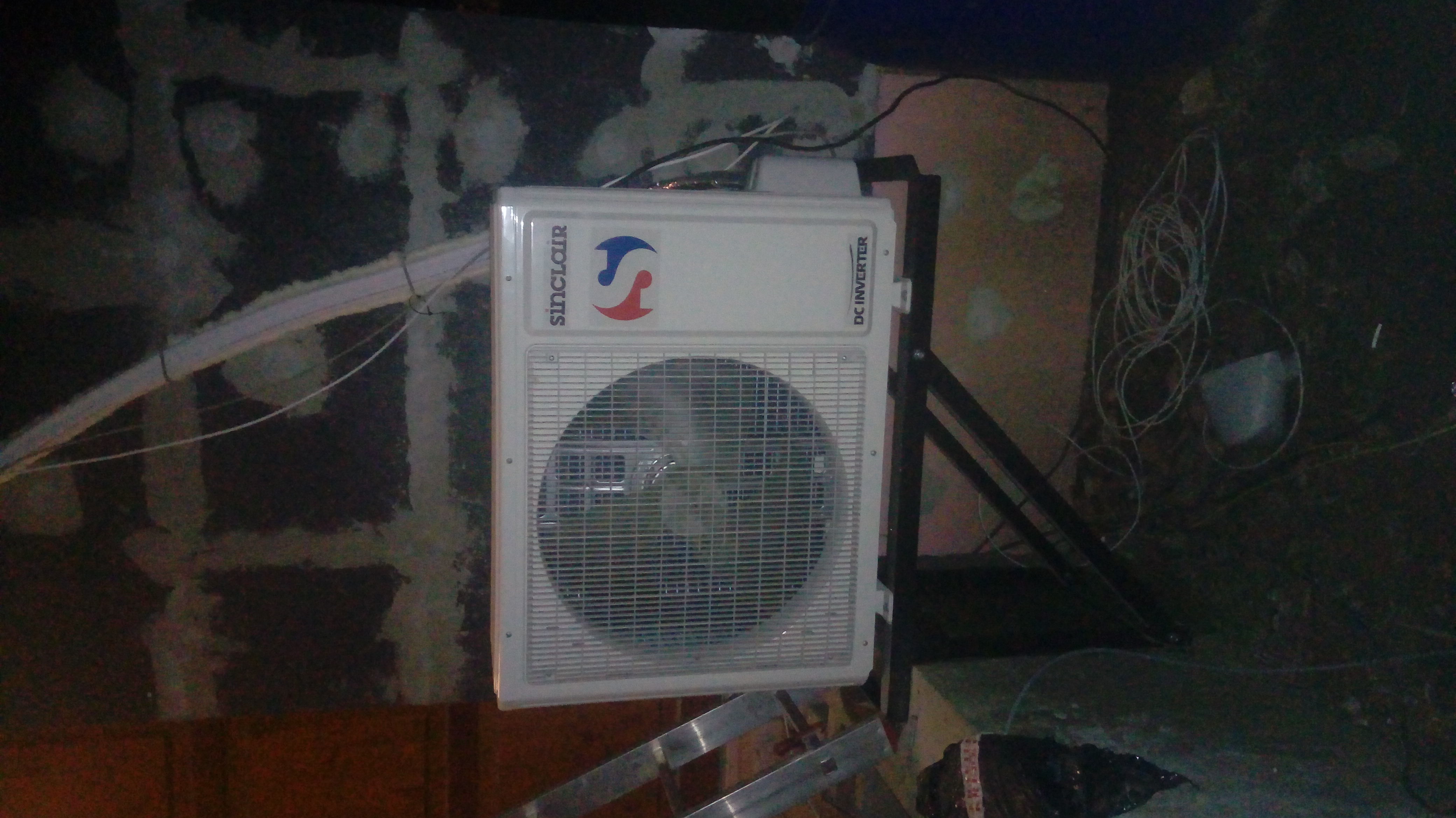

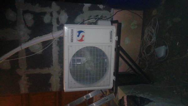

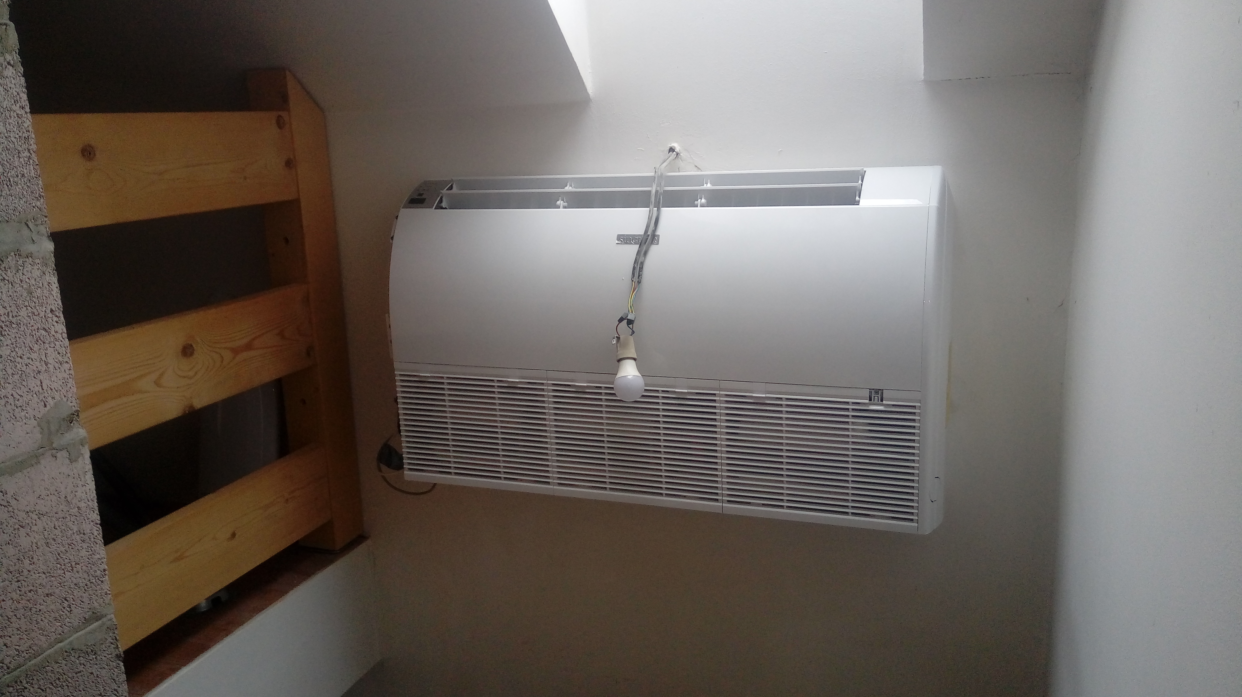

Ahoj Přátelé,
ted o víkendu byla namontována a zprovozněna klimatizace (invertorová) naměřen příkon 2,9 kW při teplotě kolem -1 její výkon se blíží 8 kW topení, u chlazení 2,45 kW příkon a výkon 7 kW chladu.
řídící PLC na nadřazenou regulaci objednáno, tak brzy ( tipuji tak červen) bude provozuschopné vytěžování za pomocí GBO a nadřazeného systému. Zdravi vas Vita

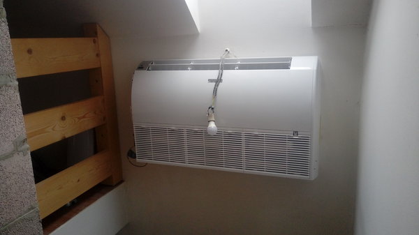

Jen zvědavost to zařízení na vnitřní jednotce je nějaká tajná technologie maskovaná jako žárovka pro zvýšení účinnosti?
- Vitek
- Příspěvky: 2005
- Reputace:310
To je prosím odvraceč pozornosti očí ! každý kouká na LED kolego. jen schvávám ztracený plastový deklík na pravých dvířkách … kdopak si toho všiml ?diablo007 píše:Jen zvědavost to zařízení na vnitřní jednotce je nějaká tajná technologie maskovaná jako žárovka pro zvýšení účinnosti?
- Reputace:239
Ztracený? Kdepak určitě nás vysledovane že to s tímto vylepšením ma o dobré 2% vyšší účinnost
- Vitek
- Příspěvky: 2005
- Reputace:310
to ne asi jsme ho vysáli... tak jsem tam musel nasadit zaměřovač na zrak...diablo007 píše:Ztracený? Kdepak určitě nás vysledovane že to s tímto vylepšením ma o dobré 2% vyšší účinnost

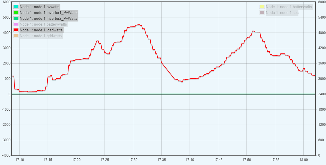

Zdar přátelé,
VVÚ Víťova Chatrč hlásí splnění bodu z prvního příspěvku.
cituji se:
"Vytezovani prebytku:
Greenbono 1fazove ovladani nekolika rele na vystupu plus 1x ssr rele. Pripraveno je softwarove reseni pro ovladani vykonu klimatizace 0 az 10V dle prebytku.
Dnes se mi po jednodenních patáliich povedlo zprovoznit vytěžování přebytků do přitápění a chlazení. Systém klimatizace sestává z 8 kW venkovní a vnitřní jednotky
Venkovka je ASGE 24BI, vnitřní jednotka ASF 24BI, řídící systém SCMI 04.1 a FMD 01.
Vše dokupy tvoří systém klimatizace ( možno měnit topení / chlazení ) poslouchající greenbono s verzi AKU + TC.
přebytky primárně do SSR relé, po jisté hranici vytěžovaného výkonu nastartuje klimatizace, a vytěžování funguje zatěžováním kompresoru analogovým signálem 0-10V který je získán z převodníku od solarcontrols. Tento signál se jako vstup dostává s dalšími externími pokyny do jednotky SCMI 04.1 a povídá si po seriové lince s venkovní jednotkou kompresoru. Samozřejmě zůstává veškerý monitoring klimatizace ( chybové kódy) aktivní, takže na SCMI 04.1 je případně nedostatek vidět.
No tak jsem vám to popsal a přikádám jeden grafík ze zatěžování kompresoru po setmění ( zapl jsem sítovou nabíječku a měnil podmínky na greenbonu) Doplním start klimy 17 15. klima startuje na 20 procent pak 50 pak 75, po zahřátí se dostaneme ke 100 procentum. no a pak jsem s řídícím signálem slítl na 0 --- klima reguluje z 4,5 kW do 900W ( min výkon kompresoru) a pak zase nahoru, a zpět dolu. Prostě jsem s regulačním požadavkem přelítl pásmo provozu a jede teda pekelně plynule vše supr.
Vnitřní jednotka má proporcionálně řízený otáčky dle kompresoru, takže vysvětlím - kompresor 20% vnitřní 20% kompreor 50, vnitřní 50 atd. má to 1 výhodu... při přitápění na difuzní světlo který u mě udělá dle počasí klidně 800W po celý den, tak to prostě přitápí... na 800W, vyleze slunko na 5 kW, rozvali se jak vytěžovače tak to rozjede klima...
tak si můžu odškrnout další bod z MAR protože když mě i klimatizačníci neporadí jak řešit vytěžování, musel jsem si pomoct sám. zpočátku nefunkční komunikace vyřešena ( v manuálu měli chybku tak jsem to zapojil opačně ( ty dva dráty na seriový lince) a ejhle maká jako sviňa)
tož těm kdo něco takovýho chystaj přeju mnoho štěstí....

Ahoj krátký update, u výrobce ověřeno a nastaveno že klima může trvale chodit na 10% výkonu kompresoru.
no a tak jsem v SCMI modulu nastavil min výkon 10%, což v tomto případě je 1,9 A při 230V.
výkon kompresoru se nastavuje po 1%, přes GBO, a převodník PWM-analog
to už je slušný příkon resp minimální výkon. podle všech předpokladů bude pěkně topit problém zatím nastává že na to není navázaný nadřazený termostat, tudíž netuším jaká je teplota v podkroví. jedno vím jistě. při plným knedlíku tam bylo za 45 minut 35 stupnu.
no nic už jsem toho tady napsal hodně, doufám že to bude dobře a spolehlivě chodit... za ty prachy ...
