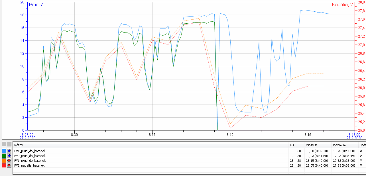

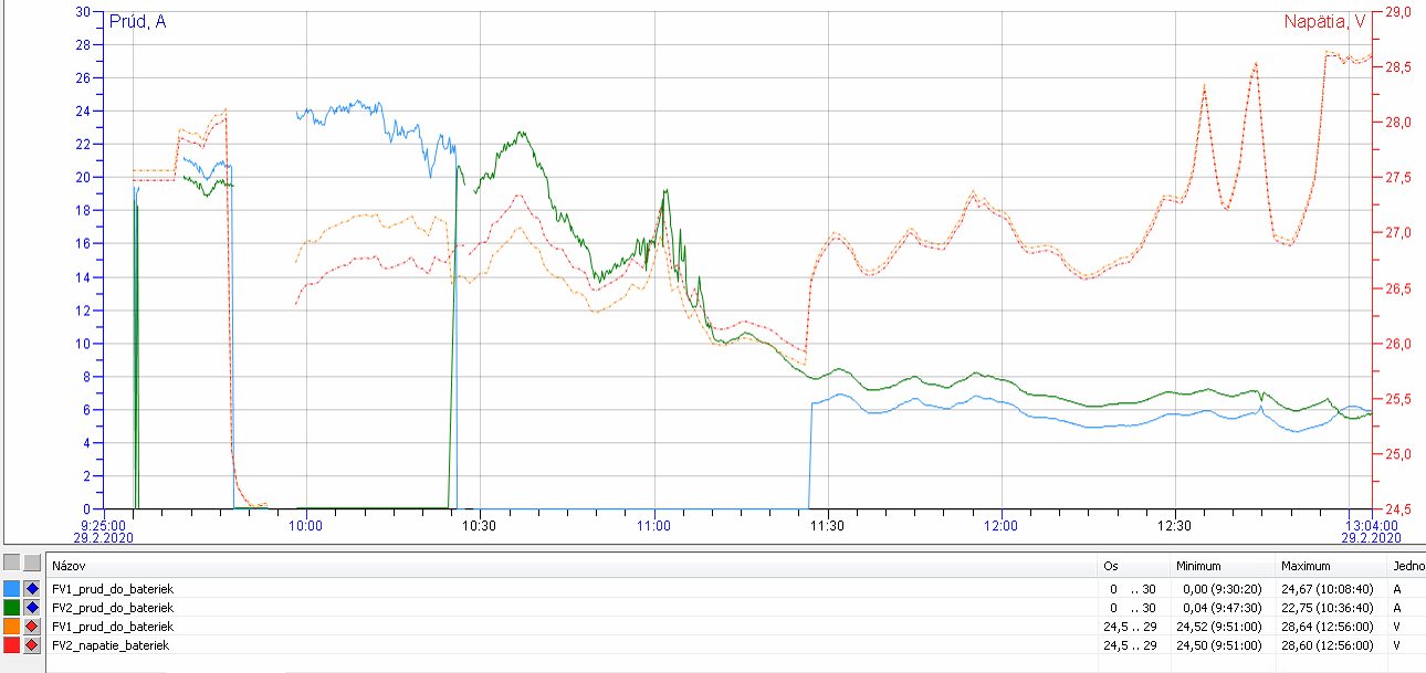

Re: Môj pokus o nízkorozpočtovú malú FVE
Grafy z vybraných čas. úsekov z 27,2 a 29,2:

Prečo máš dvakrát v legende "FV1 prúd do bateriek"?
Ale podľa všetkého to má byť FV1 napätie do batérieJoskob píše:Prečo máš dvakrát v legende "FV1 prúd do bateriek"?
Tie chýbajúce hodnoty na začiatku 2. grafu sú tie poruchy reglov?
