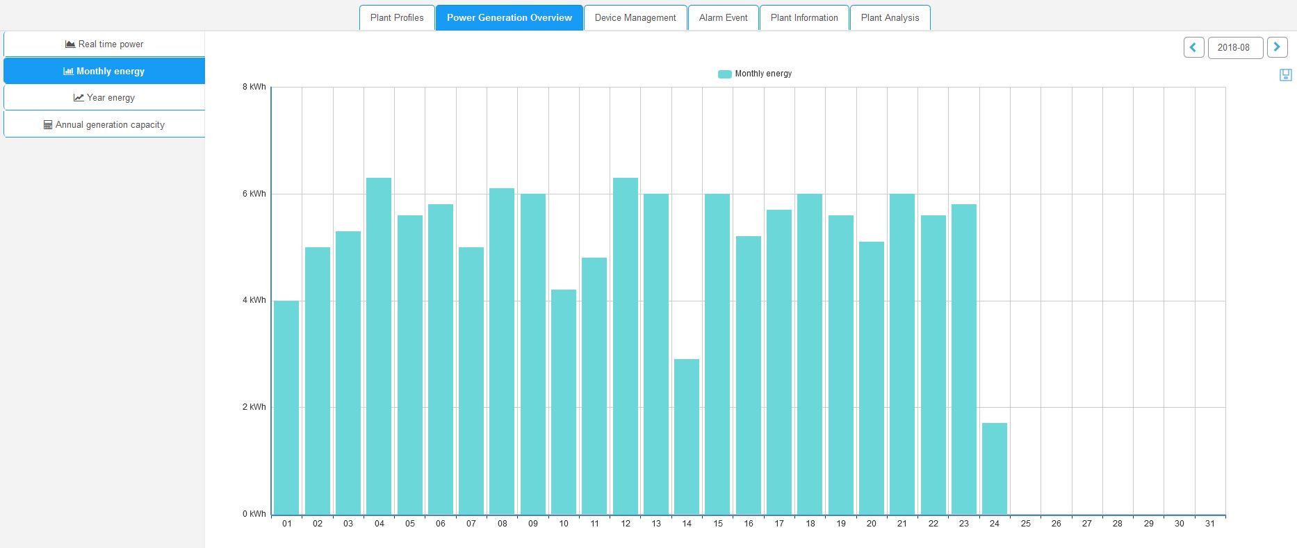

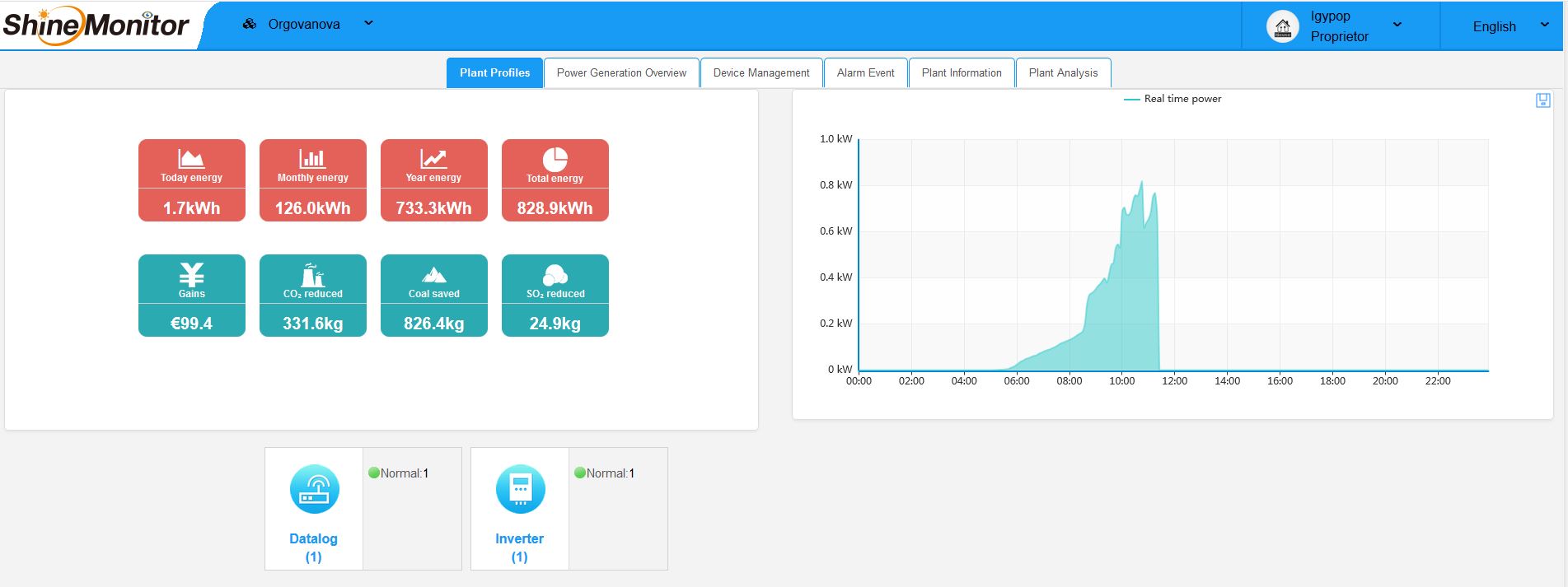

Mam to kupene. Stalo ma to 59USD a je to v podstate datalogger ktory odosiela priebezne udaje na cinsky server. Mozes si pozriet http://www.shinemonitor.com je tam aj demo ukazka (vpravo hore prepnes jazyk). Inak okrem zberu dat cez to nic ine nespravis.RCZf píše:Jo a v dodavce posledniho kousku byl prilozen letak na monitoring k tomuto menici. Pripojuje se to k menici pres ten seriovy port a do site wifinou. Nikde jsem k tomu ale vic nenasel. Ani cenu ..
