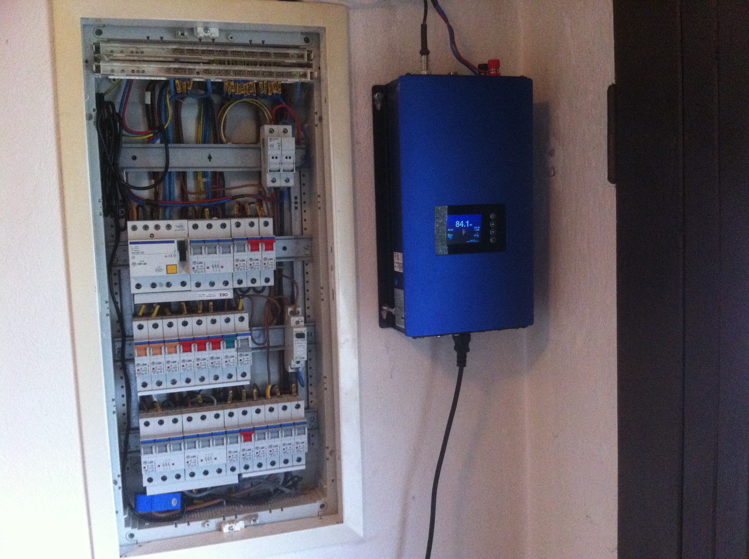

Jedná se o poměrně nové zařízení, tak jsem nelenil, koupil, otestoval, namontoval a zde jsou výsledky: Mám 1kW invertor. 1kW je příkon, nejvíce jsem z něj dostal 920W. Namontovaný vypadá takto.
V rozvaděči vlevo dole je na fázovém vodiči modrý proudový senzor. jaké chyby jsem při instalaci udělal a čeho by se další instalatéři měli vyvarovat:

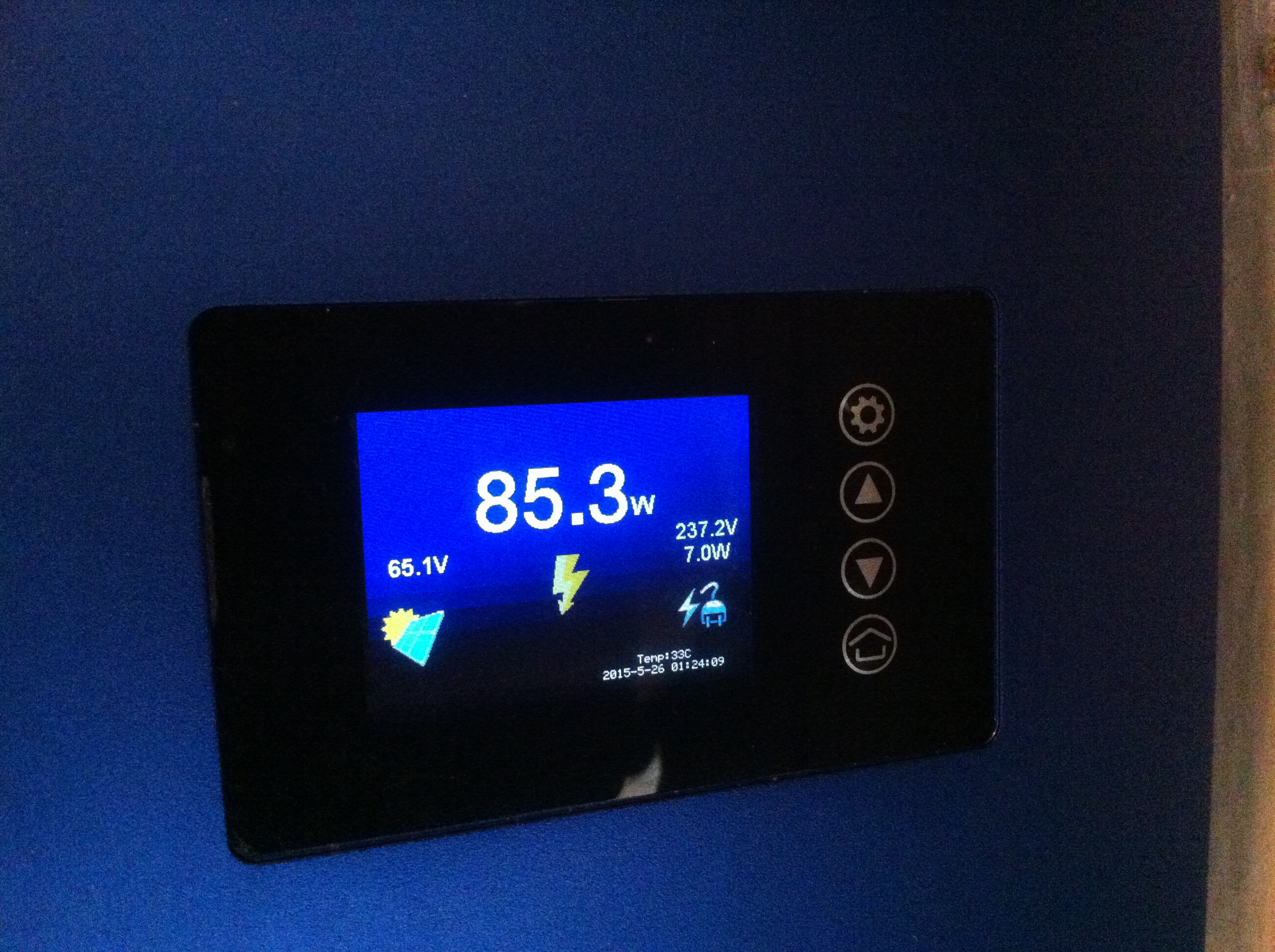

1. Namontoval jsem obráceně proudový senzor. Pozná se to podle toho, že u výkonu na displeji je záporné znaménko (viz dále)
2. Naklapnul jsem senzor na jiný fázový vodič než na který je připojen invertor. Hloupá začátečnická chyba. Byl jsem si jistý, že je to ten správný drát a nebyl!
3. Namontoval jsem přístroj na chodbu k rozvaděči protože to bylo pohodlné. Není to tak správně. Ventilátory na invertoru hučí a mohou rušit.
4. koupil jsem z úsporných důvodů 1000W verzi. Je to málo. Obzvláště pokud máte velké solární pole a velké spotřebiče jako je bojler, sporák, ... . 1kW verze pokryje menší, trvalé spotřeby ale na 1500W bojler je to málo. Takto vypadá displej. Spotřeba domu 85W, 7W odběr ze sítě. Nižší odběr než 7W nelze nastavit. Je to kvůli zamezení přetokům do sítě. Pokud namontujete senzor proudu obráceně, bude u signalizace výkonu odebraného ze sítě mínusové znaménko, protože proud doteče o 180 stupňů později.

2) Reaguje bez znatelného zpoždění. Vzhledem k tomu, že rozpozná otočenou proudovou sondu -kterou detekuje jako proud v opačné fázi, se dá usoudit že má fázovou regulaci a tedy reaguje bez prodlení. Na skopci jsem mu ale na sinusovku nekoukal, nechám to na bádání jiným.
