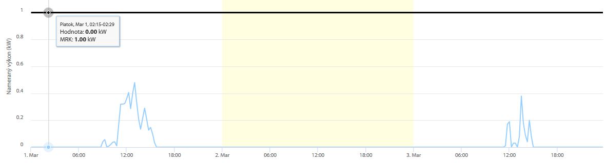

Už nejaký čas fungujem s GTIckom oficilane pripojený ako "výrobca" do distribučky, takže limiter som mal vypnutý. Napadlo mi vyskúšať, či po jeho zapnutí budú nejaké pretoky/dodávky do siete kedze mam online metering na oficialnom elektromere. Limitér som zapol na 1,5 dňa a počas celej doby nebola evidovaná žiadna dodávka do siete. Resp. ak bola, tak bola tak malá, že ju nie je mozne odcitat v cislach.
Viď foto, 2. marec bol limiter zapnuty a vypol som ho 3.3 tesne pred obedom.

Igy, Ten online metering na oficialnom elektromere si dostal od distribucky?
