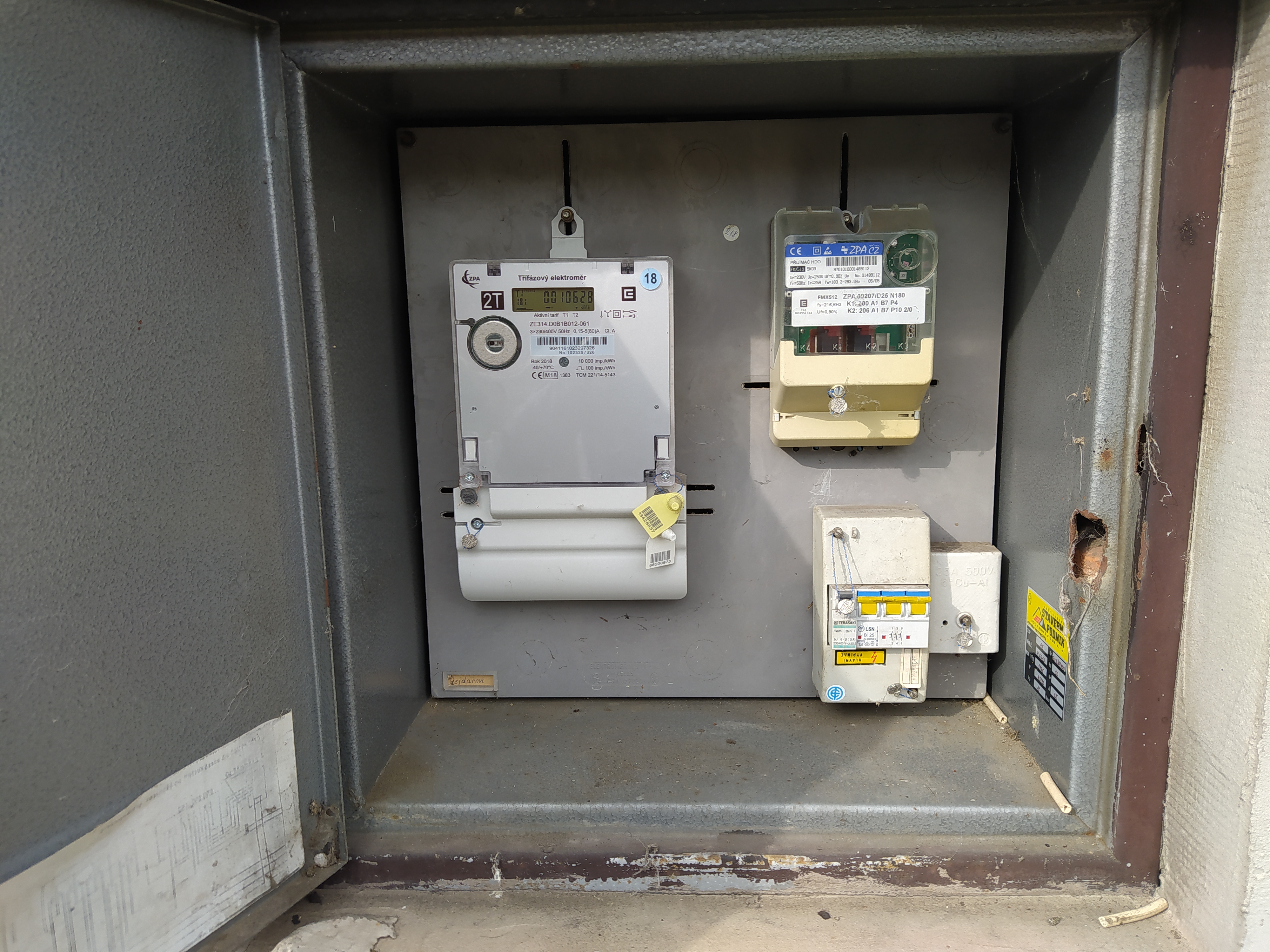

Když už jsme u té registrace....co by obnášelo tu skříň připravit na přihlášení? cca moje náklady?

jestli splnuje aktualni pozadavky na rozmer, to nevim jak je a asi se to da nekde docist a urcite ti to tu nekdo rekne, tak tam hlavne musi byt pripravene HDO rele. Novy elektromer s dalkovym odectem ma HDO prijimac v sobe a tim pak spinaji to dalsi rele. Stavajici prijimac vyndaji.

Re: Jak ČEZ pozná přetoky energie
Musí přidat vypínač instalace, jinak je to OK, až na nul. můstek 25A, vyměnit za 63A, CY 6, popisky, č, š, h.
