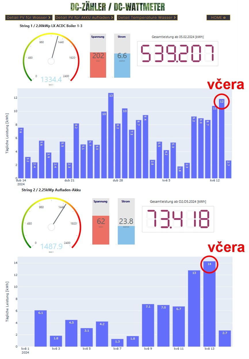

Ani já nevím jak to počítat
Nové komponenty na rozšíření FV - jsem koupil z již ušetřených peněz z výroby menší FV, která byla již zaplacená a šetří dál....
Počítáno podle předchozích vyúčtování a provoz domu pouze ze sítě.
Postupné rozšíření bylo vlastně zadarmo
FV si na to vydělala sama.
Včera z 2,0kWp a 2,4kWp - 12kWh do vody + 14kWh do baterie a aktuální spotřeby domu = 26kWh x 0,39Euro = 10,14 Euro uloženo do vody + akku
Teď jsme to doopravdy nespotřebovali, ale pozítří má začít horší počasí a celkem jistě spotřebujeme jak rezervu vody, tak 20kWh z akku - jako vždy.
Nevím jak mám počítat, z mého pohledu je zaplacená komplet a již bude jen šetřit.
Moji práci do toho samozřejmě nepočítám, pouze ceny komponent a drobného materiálu plus/mínus

Ano a pokud je ta suma stejná jako pořizovací náklady ?
Pořízení kompletního ohřevu vody, se všemi následnými úpravami - 1840 Euro
Rozšíření FV - komplet 3380 Euro
CELKEM 5220 EURO
Úspora cca 2000kWh za rok a to je 7 let = 14 MWh x 0,39Euro = 5460 Euro.
Nemůžu si pomoct, návratnost nelze počítat, je to již zaplacené (plus-mínus)
Návratnost jsem počítal celkem 4x tak, jak se měnili ceny energií. A nyní musím brát ty současné, nebo se pletu ?
