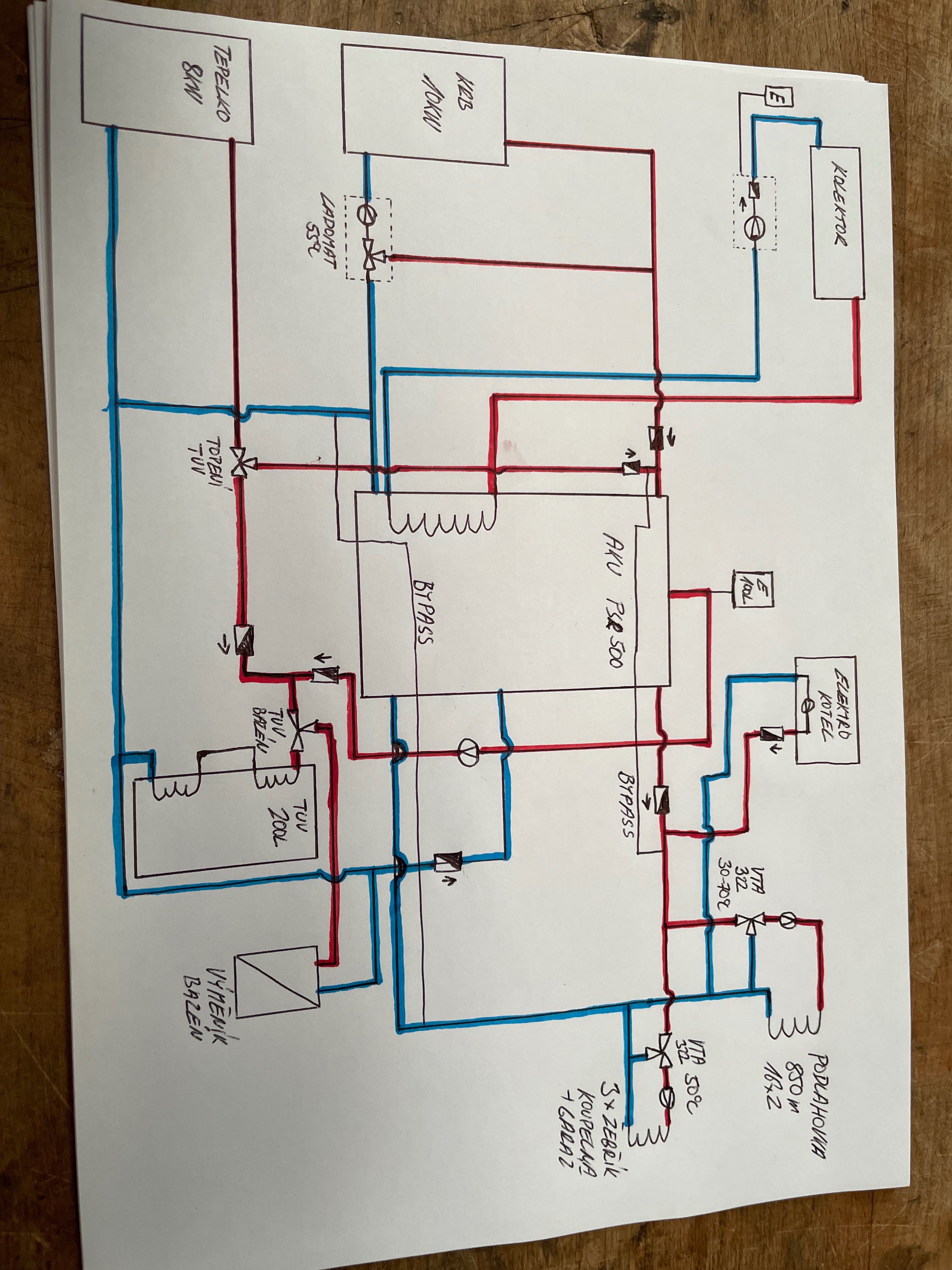

Takhle nejak jsem to myslel zapojit s tim ze bych tam udelal rovnou i BYPASS aby se to dalo prepnou pomoci rucnich ventilu i bez akumulace.
3x zebriky nemam porad jeste pripojene tak nevim zda to udelat jako jsem to nakreslil a nebo to hodit k rozdelovaci podlahovky. Pro zebriky tam mam pripravene vyvody 16x2 alpex
Elektrokotel nepouzivam je tam jen jako zaloha ted kdyz bude tepelko tak by se mohl i sundat.
Vymenik bazenu pouzivam jen v lete kdyz je ohrata akumulace i TUV tak aby se zbytecne nevypla termika. Na ohrev bazenu mam primarne tepelko primo u bazenu. Tohle jsem pouzivam hlavne nez jsem zacal s FVE.
Diky predem za napady a postrehy:-))

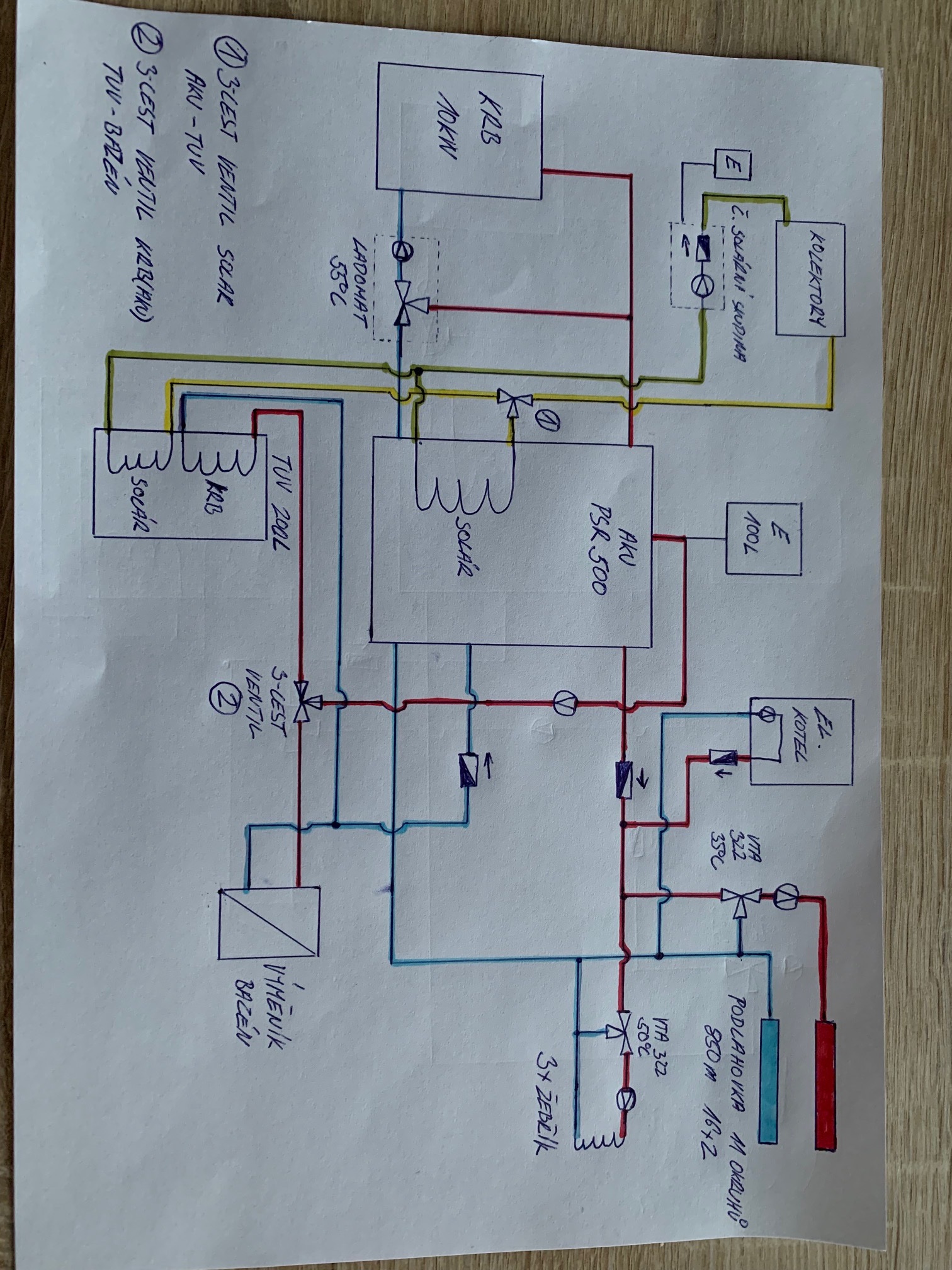

Momentalne je to zapojeno takto

Tady to ma taky rizenou i obehovku ale asi to zkusim pres akumulaci a navarim tam i ten BYPASS kdyby to bylo potreba pustit naprimo. Jelikoz vzduch voda potrebuje aby melo odkud brat teplo na odmrazovani tak prvni bude test s akumulaci jeste premejslim jestli ji vic aspon nezaizolovat. Kdyz bych pouzival ten BYPASS stejne bych tam musel dat aspon akumulaci 100L si myslim.

Nemit hotovou zahradu tak do toho jdu taky ale bohuzel no. Tak ja tam obehovku uz mam a akumulaci mam taky akorat 500L tak to zkusim sni nez rovnou kupovat druhou mensi pro tepelko. Ja byl odpurce tepelek proto jsem nedelal ani pripravu to spis ze za tech 17tis je to takova povinost
Kdyby za tyhle penize byl split vzal bych ho radsi ale ani ten monoblok mi nejak nevadi. Ja videl par lidi ze ten vymenik vyndaj z toho monobloku a do baraku tahnou chladivo ale to uz je moc experiment a nechci dloubat novy tepelko
Taky budu mit aku spis jak anuloid protoze tam mam vic zdroju

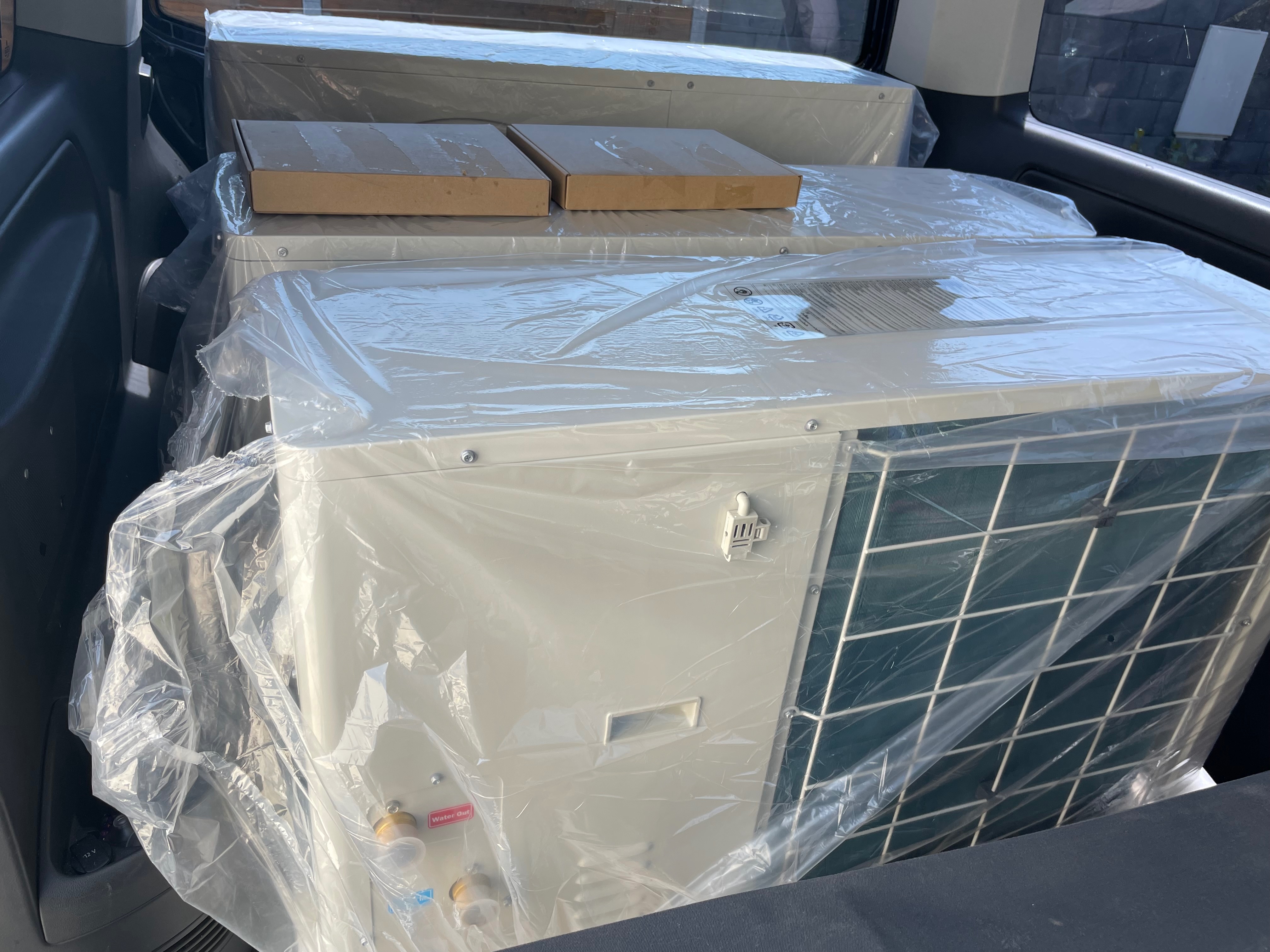

Tak hlasim vyzvednuti tepelek nakonec jsem vezl 3ks(2x8kW a 1x10kW) jeste si bral kolega, jen jsem je musel rozbalit abych je dostal do auta
