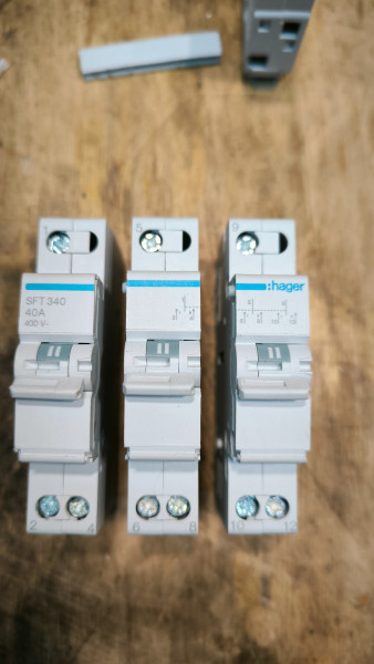

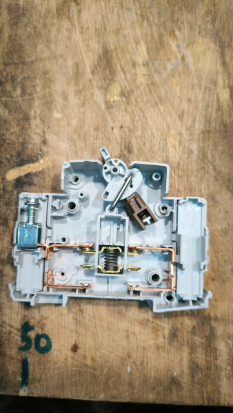

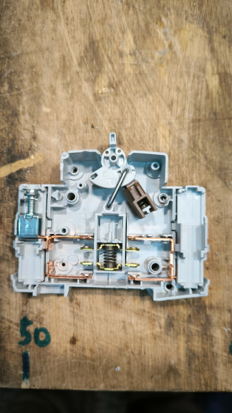

Tady kdo by chtěl vidět vnitřek Hager SFT 340 Mají ho teď na KaV za 444 Kč po rozdělení mám 3 x
SFT 140
za 148Kč
SFT 140

to leoshavla: to máš teda předražený: https://vi.aliexpress.com/item/10050074 ... pt=glo2vnm
a nečekaně, když to dáš vedle sebe, tak je to jednoznačně z jedné fabriky...
Pěkný fotky, teď by někdo mohl vyfotit, jak vypadá NO/NC stykač v té mezipoloze. Některý modely mají chvilku sepnutý všechny kontakty...
To Lemra79 - taky z číny, jenom jsi prokrmil českýho šmelinář a českou poštu...
ACDC: spolíháš na to sfázování? no proč ne, ale kdyby to nebylo zajištěný, tak v jistejch chvílích může být mezi kontaktama víc než 600V... (2x1.41x230V)

O stránku zpět mám stykač nafocený, v mezipoloze je mezi kontakty 1mmkodl69 píše: pát led 10, 2025 7:27 pmto leoshavla: to máš teda předražený: https://vi.aliexpress.com/item/10050074 ... pt=glo2vnm
