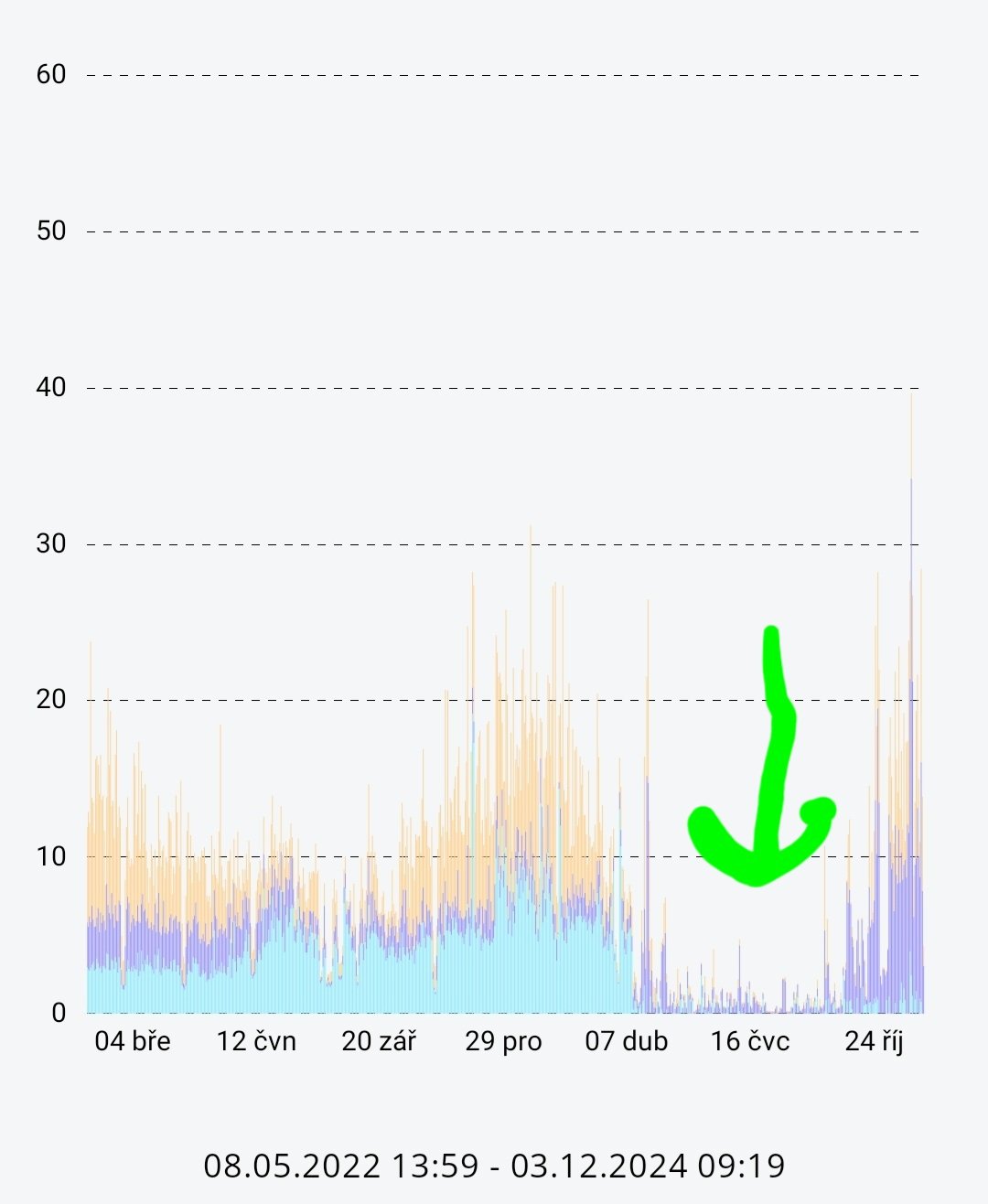

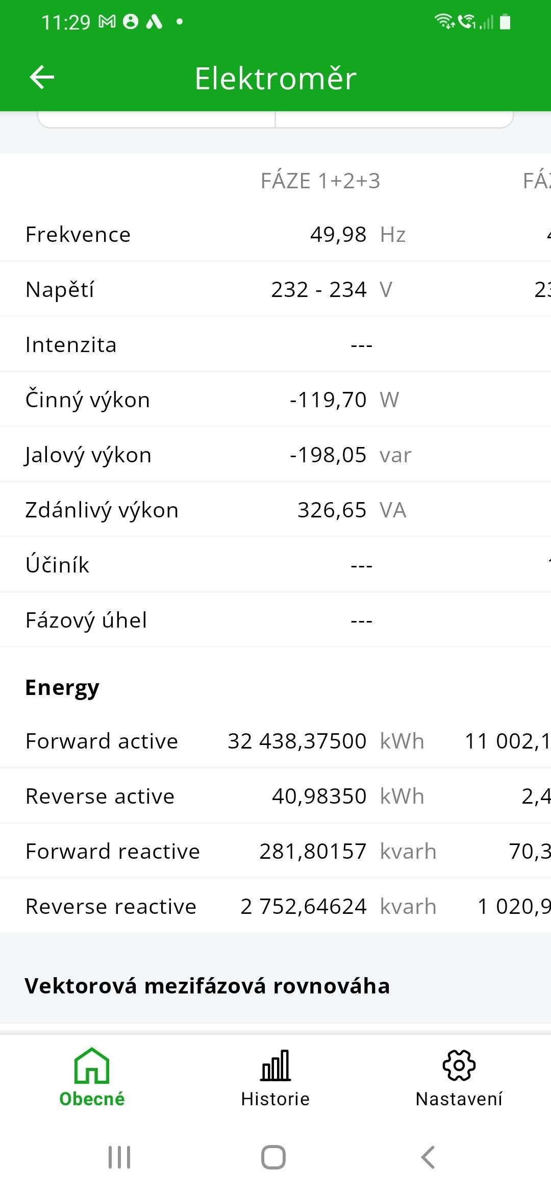

Jestli to dobře chápu, v 11,30 dodávám do sítě 120W
Škoda každého wattu dle mého názoru, lepší do uložiště každy watt, no ale pokud ho někdo nemá a je to jen přilepšení z balkónu, v bytě činžáku - tak lepší než nic, pořizovací hodnota celého zařízení i s panely na 200-220Eurech...
Protože to mě dávalo smysl
Nyní mám větší spotřebu, uměle
(škoda každého wattu)
Ale tak to bylo původně i v Německu, první co jsem koupil byla 140Wp protože trvalou spotřebu mám 145W.emedium píše: sob lis 30, 2024 11:30 amAha tak to jsem popletl, 80 kWh je v září, takže v srpnu by to mohlo být ještě víc
Právě pokud by někdo jel na dovolenou a nechal by to zapnuté, tak by to mohlo poslat víc než těch 30 kWh za měsíc. I tak když bude přes den v práci a teoreticky by dával panel nominálních 800 W, tak má pořád 500+ víc než bude povolené, to aby si tam dávali 300 W panýlky.
By mě zajímalo, kdo to na tom eru počítal...

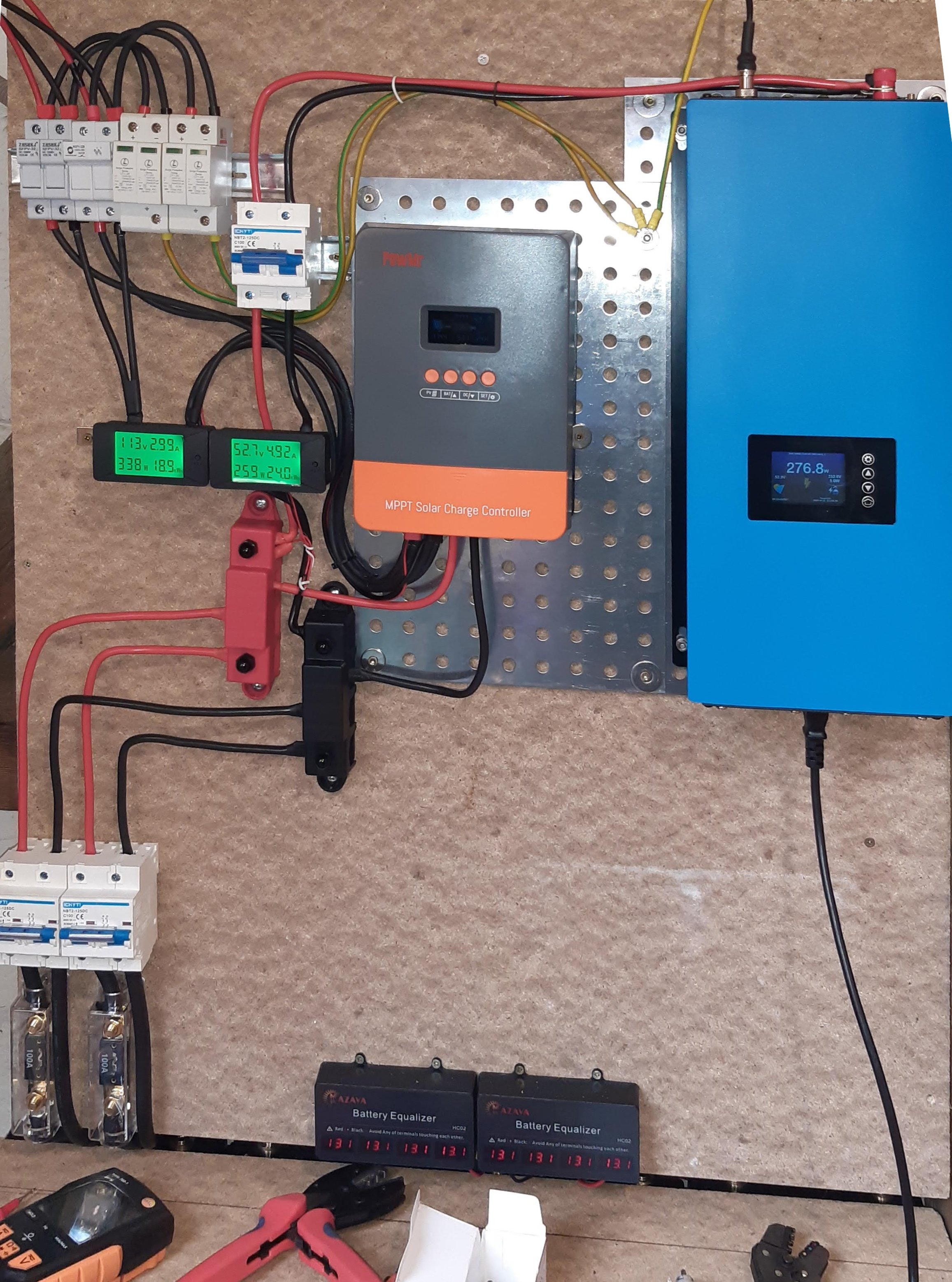

Ty přetoky co jsem zveřejnil z 800W balkonovky, jsou včetně modráska, ale přetoky samotného modráska jsou v řádech jednotek watthodin za měsíc.
Modrásek samotný je možné nastavit na výstup max 780W.
Nebo jsem to špatně pochopil ?
Takhle jsem to spíchnul na ,,panel" později pak vylepšil o Victron nabíjení = méně se hřeje, má vyšší výkon a nižší spotřebu.
Pokud vypne síť, stykač tu zásuvku odpojí do které je modrásek zapojen a můžu takto odpojit i panely samotné od MPPT, pokud vypne síť.
Co by se muselo ještě víc zabezpečovat ?

Jasně, konkrétně GWL modrásek GTI je v tomto ohledu v "pohodě"... já psal spíše o jiných variantách měniče 800W pro použití v s baterkou v "balkonovce", jako třeba ten SOLAX X1 micro 800W ...
Apropo - v jakém rozsahu vstupního proudu na straně DC je GTI modrásek nastavitelný ...? jaký je MAX proud DC vstupu?
díky
díky

No ale já ho na 800W neomezoval
Myslím že nastavitelný je pouze výkon.
Nejvíce jsem viděl asi 38,8A při nižším napětí baterky a maximální výkon 1850W.
Když psal ,,Modráč" 1850W, tak na zeleným displeji ve stejný moment ale 2100W což je patrné včetně vlastní spotřeby. Ve stejný moment on-line měření 2122W na DC straně a zasuvka na AC straně 1920W
A tohle je výsledný efekt tohoto ,,nejlevnějšího" řešení...
Připojil jsem to 2.5.2024 na měření 3 (string 3)

s tím proudem DC IN by mě to opravdu zajímalo, někde jsem viděl náhledy toho menu na displeji, jsou tam nějaké limity nastavení výkonu,
ale i max proudu odebíraného z baterie ... že by to táhlo až ke 40A ???
Ta měření ...:
Jestli to odebíralo na DC straně 2100W, na displeji ukazovalo výkon 1850W/38,8A a reálně na AC OUT do sítě teklo 1920W,
pak mi ztráta vychází 180W-200W (podle toho jaké číslo vezmu) a účinnost cca 91%... Jako žádná sláva, ale průser to není
Baterie jsou LIFEPO4? 15S nebo 16S?
Ta měření ...:

Baterie 16S LiFePo4 nyní už 3 sety cca 37kWh.
S tou vlastní spotřebou je to u modráče opravdu špatný, je velká ať jsem měřil čímkoliv.
Bohužel ho mám nyní odpojený a tlačím vše do vody a topení, ještě před pár dny jsem zkoušel přímé napojení na panely, to je úplně na prd a neefektivní, ale jde to taky, i bez baterek.
Jsem zvědavý na ten hybrid, ale tam asi opravdu přetoky nebudou, on prostě přicucává ze sítě pořád i na prázdno jde skrz neustále průměrných 90W ze sítě.
Každým dnem přijde to měření Shelly, pak připojím hybrida na 2 stringy a dám vědět.
Už teď ale vím, že pro barák je to na h.... ...nepoužitelné
Přes 2kWh denně ze sítě pro vlastní spotřebu je moc, když můžu být celé léto na nule...

S 6,5kWp v panelech a 37kWh v LIFEPO bateriích přece nemusíš skoro 3/4 roku pustit síť a můžeš jet ostrov...

... ale zpět k tomu zdroji do 800W a vhodnému měniči.
Za mě by to mělo být něco, co je účinné, má dobrý limiter, je to už trochu "dospělé" zařízení a ačkoliv modrásek něco nějak dělá, tak tak nějak všichni vědí, že to není úplně ono. Některé mikroměniče na panely na připojení k síti nemají paametry, limitery nemají žádné, takže s nimi to není taky ono.
A tak proto jsem zmiňoval ten malý solax X1 800W, anebo Goodwe XS plus třeba.
To jsou ale zařízení, co mají max proud vstupu MPPTR 16A resp 15A, takže tam při napětí lehce nad 50VDC na vstupu, kde mají start voltage, bude právě něco kolem těch 800W výkonu.
Problematické se ale jeví právě to připojení na baterii a galvanické oddělení ...
