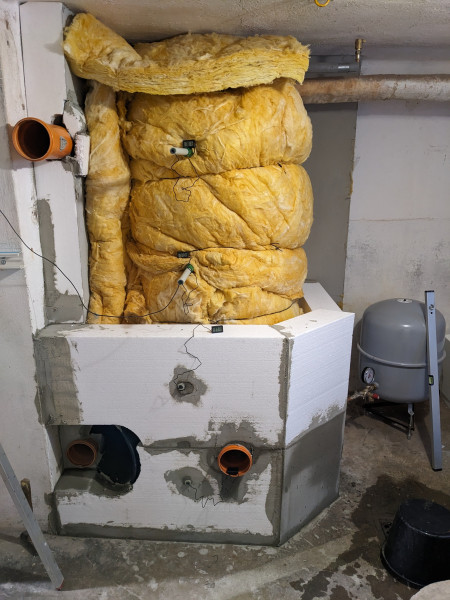

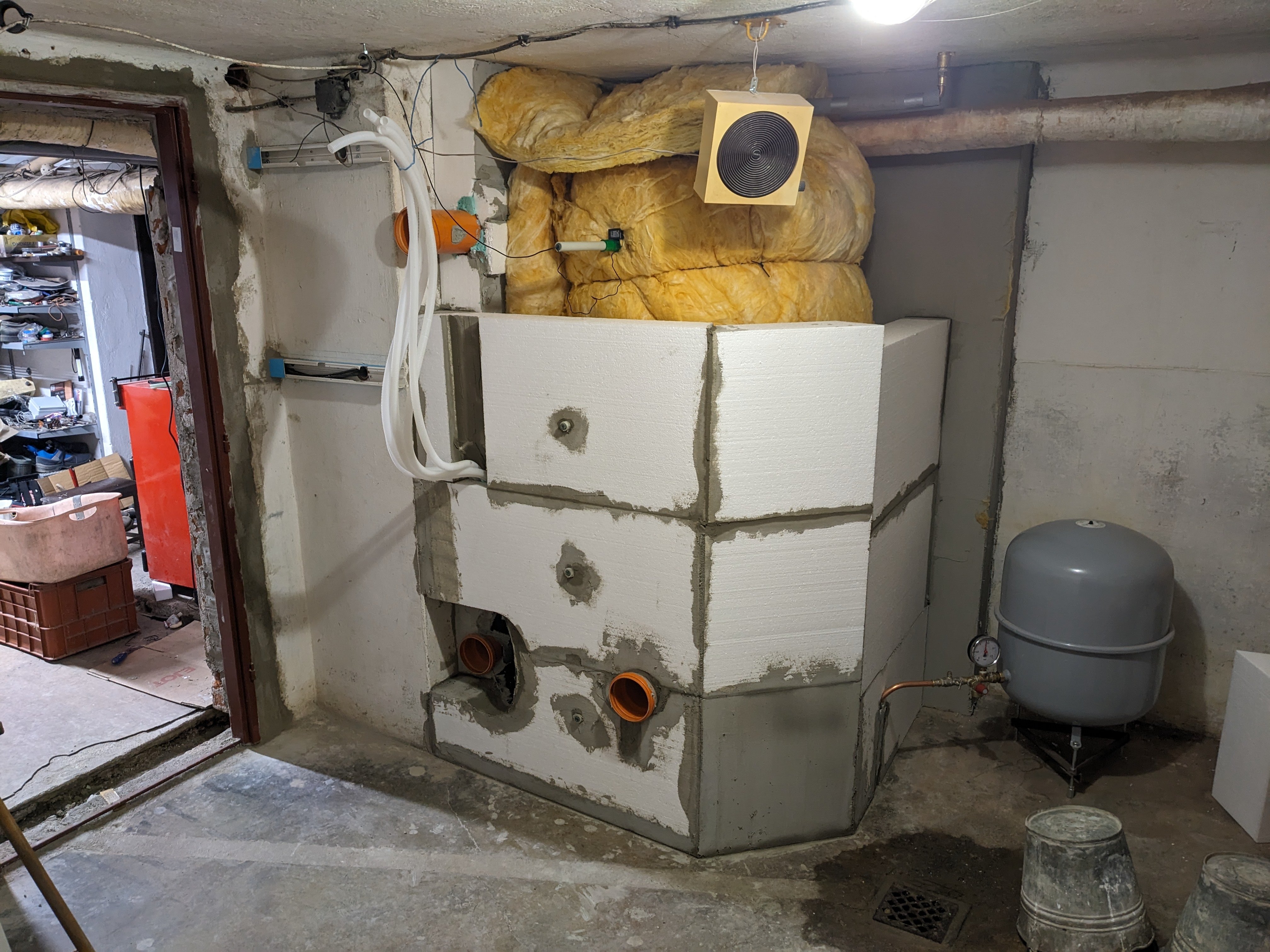

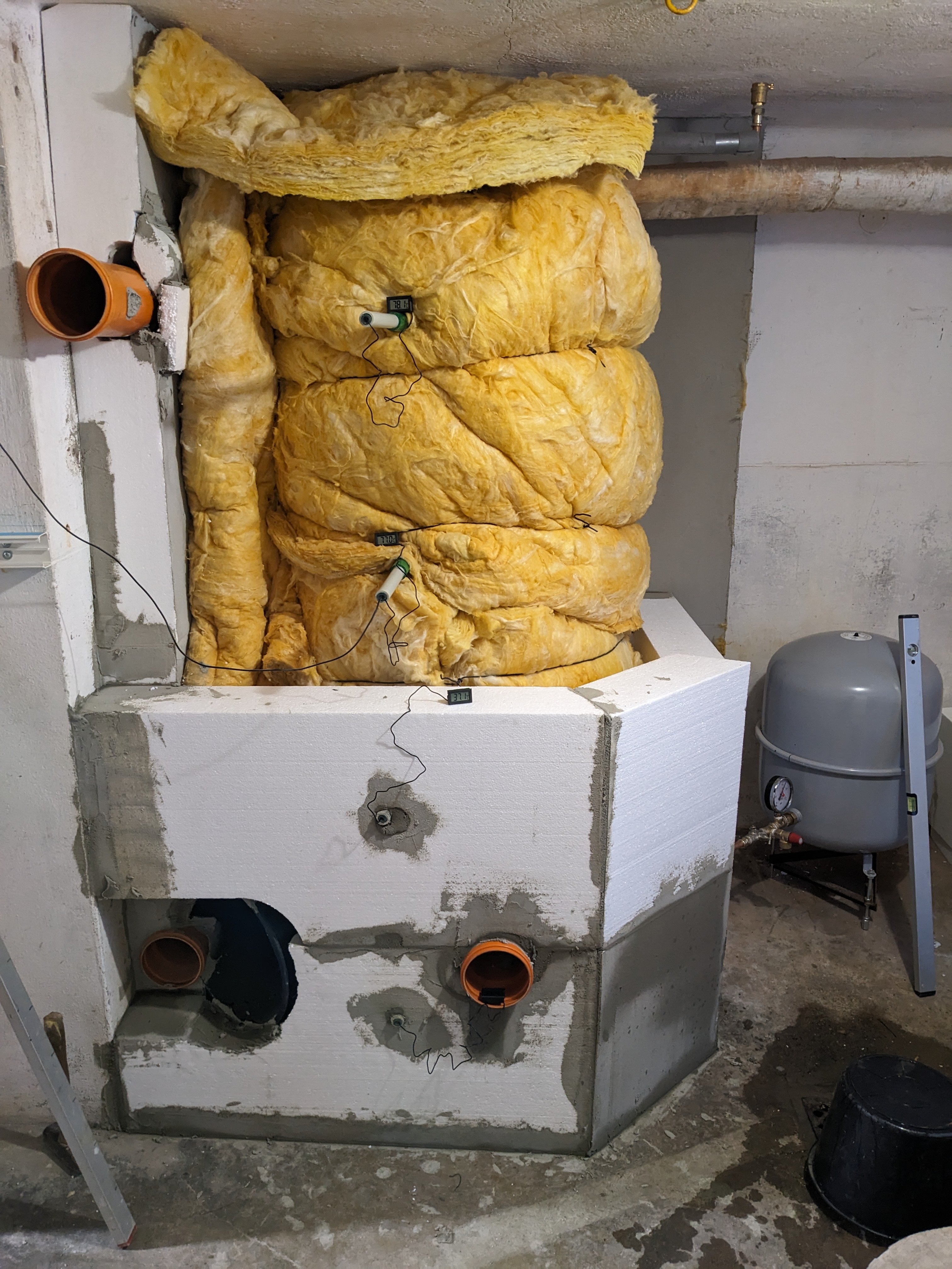

Kompletní obestavba proto, že místnost, původně prádelna, slouží pro mytí kdečeho, před vánocemi k vraždění kapra a pod, po práci je často třeba spláchnout podlahu a volně stojící nádrži by asi brzo urezavěly nohy.
Jak se bude chovat eventuální samotíž budu teprve zjišťovat, do kotle to snad nepůjde, do topení mám za 3CV a čerpadlem zpětnou klapku s pružinou, tak ji snad nepřetlačí.

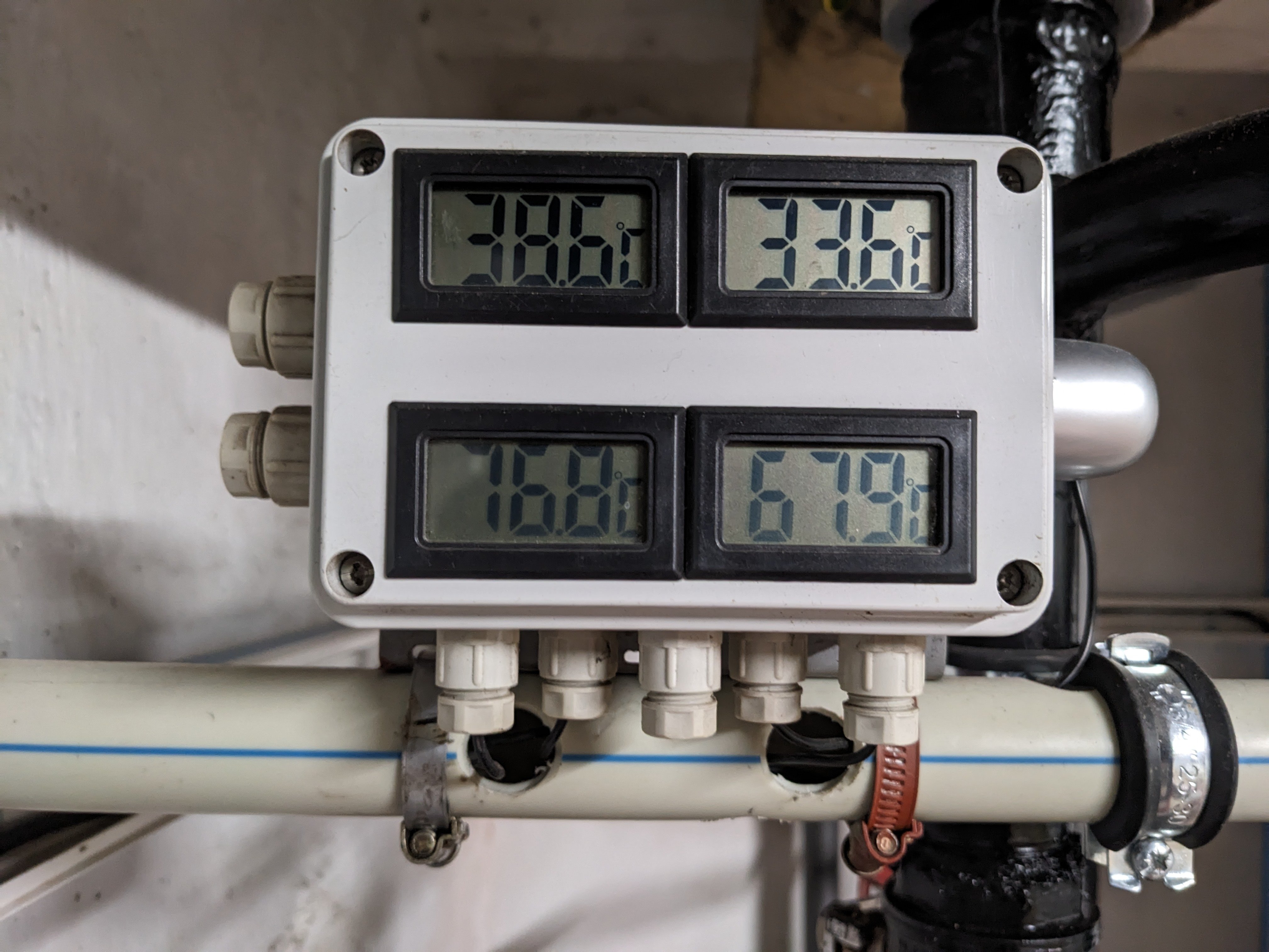

Obestavba pomalu pokračuje, zkušebně jsem zatopil, teploty ve spodní jímce nádrže 40°C, v dalších 3 75°C, po vyhasnutí kotle přes 7h topení z nádrže při venkovní teplotě asi 6°C a teplotě topné vody asi 38°C. 4x teploměr u kotle vrch - stoupačka a vratka topení, spodek - výstup a vratka kotel.

ten polystyrén jako spojuješ cementovým lepidlem na fasády? to je fakt prasárna. Tepelnej most, skoro jako bys tam polystyren nedal. Na infrakameře to bude svítit jak žárovka. Správný řešení je to slepit motážní pěnou/ pěnou na lepení izolací/ PUR vypěňovacím lepidlem, a perlinku s lepidlem jenom na povrch, kvůli mechanické odolnosti.

To je opravdu naprosto zbytečné faux pa - vždyť ta tuba lepidla na polystyren stojí okolo 200 Kč ... A je to zalepené za pár minut. Jen se to musí chviličku podržet/zatížit/přitlačit.

Taky tepelny most to zasa pri tej ploche spojov nebude, ale mne by sa teda s klebrom srat nechcelo...

Děkuji za podnětné připomínky, stoupnul jsem si do kouta, dal si za tu prasečinu dvě pořádné po tlamě, nařezal polystyren na zbývající dvě řady a zítra vyrazím na průzkum sortimentu ve 2 místních železářstvích, aspoň tedy nízkoexpanzní PUR pěna?
Ať izolují i ta 2-3% plochy.

Na lepenie eps je speci pena, napr. CT84. Ale ked to nemas namahane ako na fasade, staci najlacnejsia nizkoexpanzna.

Podívej se, jestli nemáš nějaké mezery mezi rohy toho polystyrenu a tou vatou. Ty zapěň nízkoexpanzní pěnou, pak se pomodli třikrát Zdrávas a bude ti odpuštěno

No ja by som si dal za jeden borovicky a prizmuril oci nad tym..uz ked si tam dal kleber dal by som ho vsade..podla mna je to jedno..skor sa zameraj na to aby si zatvaral vyvod z tej AN aby ked nebudes potrebovat kurit aby sa ti to zbytocne netahalo von ked uz to mas hentak poriadne zateplene..

Ty izolační lepící pěny jsou super věc. Jsem s tím zateploval fasádu. Krásná práce. Ale tady bych to tak neřešil. Tady ten teplotní rozdíl moc velký nebude. Asi tam mrznout nebude
