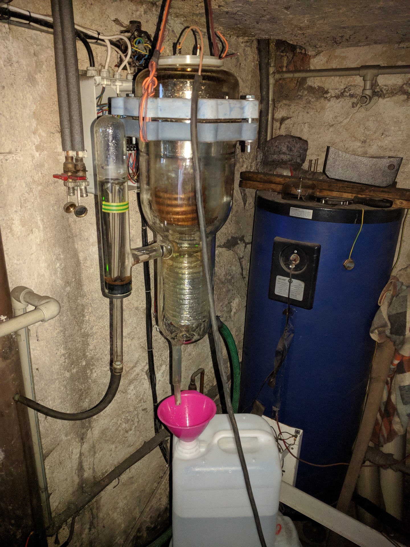

- PavelR
- Příspěvky: 3555
- Reputace:265
Re: ostrovní FVE Pastviny okr.Cheb 3,2Kwp
Co je produktem teto kolony? Vypada to zajimave
- goodbie
- Příspěvky: 1468
- Reputace:73
- Bydliště: Aš
bohužel jen destilovanou voduPavelR píše:Co je produktem teto kolony? Vypada to zajimave
- PavelR
- Příspěvky: 3555
- Reputace:265
Vypada to ze pani domu hodne zehli ....
- Příspěvky: 2796
- Reputace:427
parádní alchymistická výzdoba
, hodně destilky sežerou i ultrazvukový zvlhčovače vzduchu
