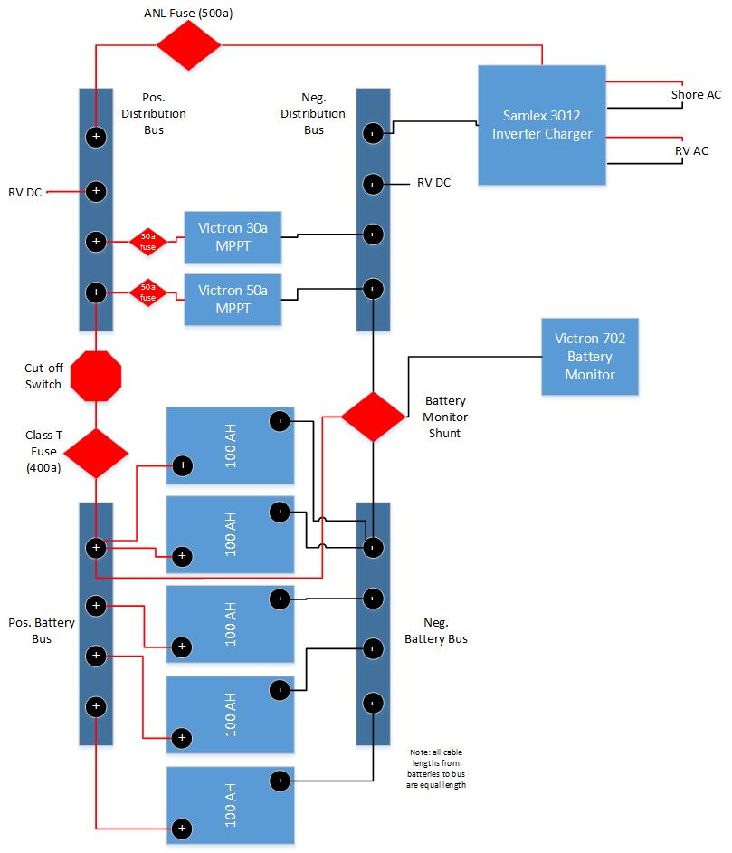

Zdravím, taky jsi nevzpomenu, ale mohu říci, že jsem tohle zapojení používal jen nějaký čas, ale pak jsem si udělal měření úbytku a lépe a rovnoměrně vychází dva kratší propoje od každého pólu aku do stejného bodu + a -, teď zkouším zapojení paralelně 2 aku s krátkými propoji, na jeden aku jsou přivedeny současně měnič vespod a na něm přívod k MPPT, pokud pak klesá odběr, tak se to přelije a aku se srovnají poměrně rychle, používám to na PB AGM Hopecke 200-250Ah (bloky 6V) kde jsou ještě pumpy od Mandy 6V a funguje to super. Bloky jsou srovnány na +- 3mV .youda píše:Vážení kolegové akademici,
prosím vás, jak se jmenuje takový ten systém paralelního spojování článků, kdy plus přivedu na jednu stranu bateriového packu a mínus přivedu na druhou stranu, do diagonálně protilehlého rohu? Tedy aby bylo pokud možno zajištěno rovnoměrné nabíjení / vybíjení všech článků a neovlivňoval jen odpor propojovacích vodičů a přechodový odpor terminálů.
Někdy před lety jsem pod tím nákresem zapojení viděl pojmenování po nějakém mysliteli, ale vůbec si nemůžu vzpomenout po kterém. Určitě to nebyl Volta, Galvani ani Faraday...
Díky za nakopnutí!

Pane profesore,
mohl by to být pan docent Tichelmann?
Myslím si, že by bylo vhodnější použít Tichelmannovo zapojení (+ na jedné straně a - na protější straně).
Tichelmanna jsem našel zde na fóru, omlouvám se za milnou informaci.

Kdepak pánové, Meyer ani Tichelmann to nejsou.
Tichelmann je blízko, jak už jsem psal Dumimu, ale tenhle elektro-kolega, měl takové spíše Italské jméno. Něco jako Ziglioni, Makaroni nebo tak. Ovšem ani Marconi ani Popov to ale nebyl.
Obávám se, že moje paměť funguje stejně, když stará paní říká četníkovi:
Jo jo, příjmení toho pána začínalo určitě na "R".
No pak se zjistí, že pán se jmenoval "Lopuch".
Takže asi tak
Takže asi tak

Ano, těch možných zapojení je více, a ani to mnou zmiňované diagonální, není nejlepší. To, které popisuješ, by mělo být ještě vyrovnanější. Samozřejmě použít se dá jen při menším počtu paralelně spojených baterií, pak už je těch drátů mocFRSO píše:Zdravím, taky jsi nevzpomenu, ale mohu říci, že jsem tohle zapojení používal jen nějaký čas, ale pak jsem si udělal měření úbytku a lépe a rovnoměrně vychází dva kratší propoje od každého pólu aku do stejného bodu + a -, teď zkouším zapojení paralelně 2 aku s krátkými propoji, na jeden aku jsou přivedeny současně měnič vespod a na něm přívod k MPPT, pokud pak klesá odběr, tak se to přelije a aku se srovnají poměrně rychle, používám to na PB AGM Hopecke 200-250Ah (bloky 6V) kde jsou ještě pumpy od Mandy 6V a funguje to super. Bloky jsou srovnány na +- 3mV .

Pokud budou za sebou a použije se pak sběrnice k odběru a odvod se udělá uprostřed, tak je to pořád asi nejlepší řešení, navíc se pak dají pěkně oddělit pojistkou od každého aku.youda píše:Ano, těch možných zapojení je více, a ani to mnou zmiňované diagonální, není nejlepší. To, které popisuješ, by mělo být ještě vyrovnanější. Samozřejmě použít se dá jen při menším počtu paralelně spojených baterií, pak už je těch drátů mocFRSO píše:Zdravím, taky jsi nevzpomenu, ale mohu říci, že jsem tohle zapojení používal jen nějaký čas, ale pak jsem si udělal měření úbytku a lépe a rovnoměrně vychází dva kratší propoje od každého pólu aku do stejného bodu + a -, teď zkouším zapojení paralelně 2 aku s krátkými propoji, na jeden aku jsou přivedeny současně měnič vespod a na něm přívod k MPPT, pokud pak klesá odběr, tak se to přelije a aku se srovnají poměrně rychle, používám to na PB AGM Hopecke 200-250Ah (bloky 6V) kde jsou ještě pumpy od Mandy 6V a funguje to super. Bloky jsou srovnány na +- 3mV .

Takže by to malo byť pri par. zap. takto ? Príp. máte niekto niečo takéto ?

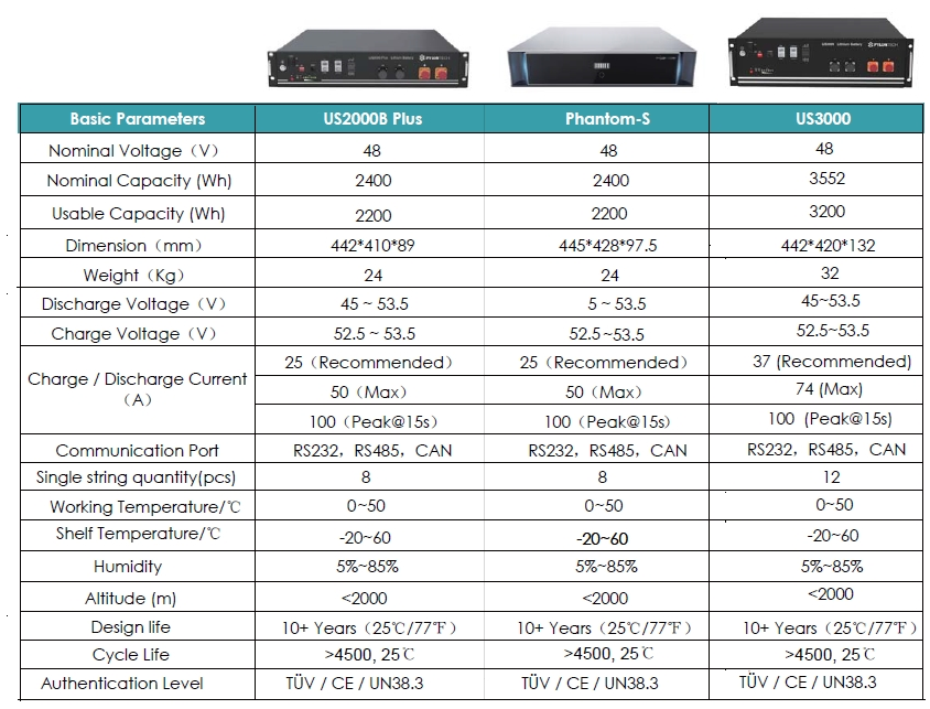

Jeste bych se vratil k tomu maximalnimu adresovatelnemu poctu jednotlivych US2000 a US3000 v jednom paralelnim zapojeni. V podstate vsichni prodejci uvadi: US2000 - maximalne 8ks paralelne a US3000 maximalne 8ks paralelne. Nicmene primo na webu Pylontechu je jeden podstatny rozdil, ktery mne jednoznacne (tedy krome nominalni kapacity a vyssiho max nab/vyb proudu) vedl ke koupi US3000. Jde o to, ze Pylontech uvadi, ze US3000 se da paralelne spojit (a hlavne adresovat) maximalne 12ks - viz radek "Single string quantity - pcs". Pak uz je potreba LV hub.
Samozrejme pri vyssich proudech je treba radne nadimenzovat DC kabelaz - 12ks paralelne da celkem v pohode pres 1kA nominalne...
nejaky ten Victron, k tomu 3x Fronius SYMO 3f 10kW+10kW+5kW v AC couplingu pres MODBUS/SUNspec, 10x Pylontech US5000 (48kWh), 20kWp+...

Ahoj,youda píše:Vážení kolegové akademici,
Díky za nakopnutí!
Youda
neumím sem zatím vložit obrázek, tak aspoň odkaz k tématu (snad):
https://www.victronenergy.com/upload/do ... ted-EN.pdf
kapitola 3.3 Parallel battery bank wiring, obrázky zapojení str. 19
Ale jiné jméno jak Diagonally tam, ani nikde jinde, není

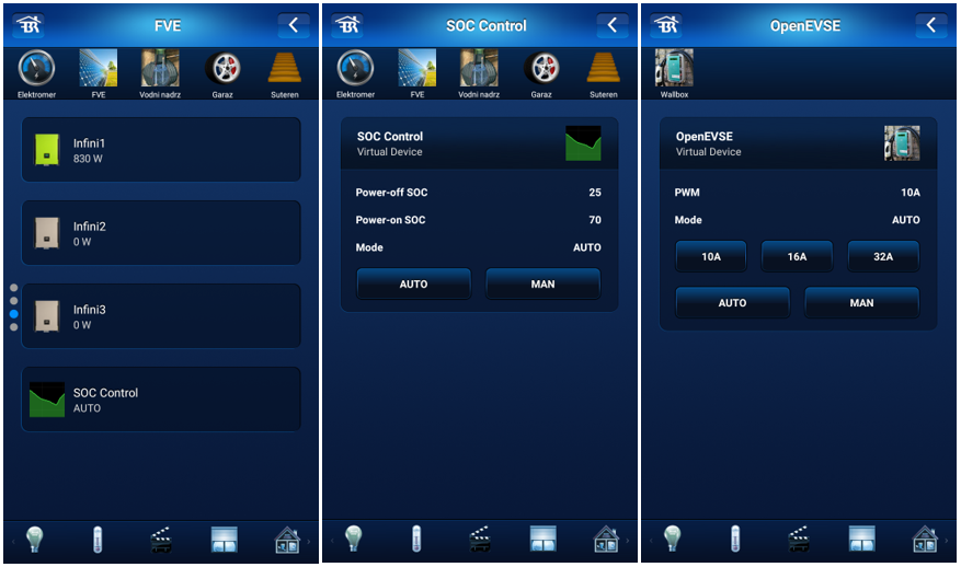

Přátelé,youda píše:...
Příští zimu to chci už mít vylepšené:
tak to dopadlo, jak muselo... Nevydržel jsem a do Fibaro obě funkce dopsal ještě během dneška:
1) Automatické připínání paralelních měničů a zvýšení výkonu wallboxu poté, co se k němu připojí elektromobil.
2) Automatické vypínání a zapínání měničů na základě SOC. (Přepnutí elektrických okruhů na DS je při přerušení dodávky z FVE zajištěno samočinným bazmekem z Číny.)
Abych se nemusel bezmezně spoléhat jen na automatiku, přidal jsem do GUI také možnost oba algoritmy deaktivovat a ovládat orloj manuálně. Je to tedy dost lechtivý pocit, když člověk vrazí do zásuvky spotřebič a ze strojovny je slyšet, jak samy startují další dva měniče. Pro uživatele Studeru denní chleba, ale v případě InfiniSolaru je to fakt zvláštní.
Přes mobilní GUI to vypadá takto:
