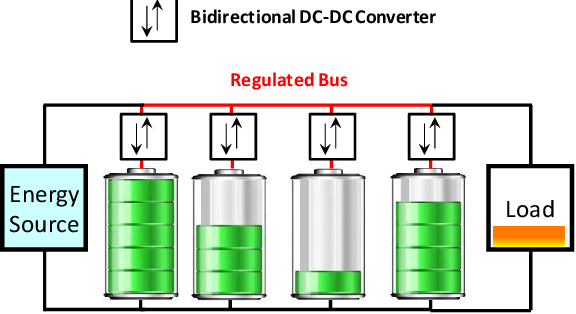

prosím vás, jak se jmenuje takový ten systém paralelního spojování článků, kdy plus přivedu na jednu stranu bateriového packu a mínus přivedu na druhou stranu, do diagonálně protilehlého rohu? Tedy aby bylo pokud možno zajištěno rovnoměrné nabíjení / vybíjení všech článků a neovlivňoval jen odpor propojovacích vodičů a přechodový odpor terminálů.
Někdy před lety jsem pod tím nákresem zapojení viděl pojmenování po nějakém mysliteli, ale vůbec si nemůžu vzpomenout po kterém. Určitě to nebyl Volta, Galvani ani Faraday...
Díky za nakopnutí!

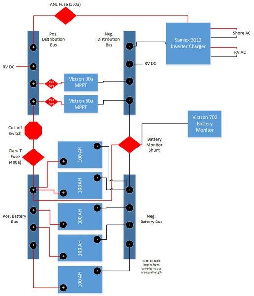

Pane profesore,
mohl by to být pan docent Tichelmann?
Myslím si, že by bylo vhodnější použít Tichelmannovo zapojení (+ na jedné straně a - na protější straně).
Tichelmanna jsem našel zde na fóru, omlouvám se za milnou informaci.

Ano, těch možných zapojení je více, a ani to mnou zmiňované diagonální, není nejlepší. To, které popisuješ, by mělo být ještě vyrovnanější. Samozřejmě použít se dá jen při menším počtu paralelně spojených baterií, pak už je těch drátů mocFRSO píše:Zdravím, taky jsi nevzpomenu, ale mohu říci, že jsem tohle zapojení používal jen nějaký čas, ale pak jsem si udělal měření úbytku a lépe a rovnoměrně vychází dva kratší propoje od každého pólu aku do stejného bodu + a -, teď zkouším zapojení paralelně 2 aku s krátkými propoji, na jeden aku jsou přivedeny současně měnič vespod a na něm přívod k MPPT, pokud pak klesá odběr, tak se to přelije a aku se srovnají poměrně rychle, používám to na PB AGM Hopecke 200-250Ah (bloky 6V) kde jsou ještě pumpy od Mandy 6V a funguje to super. Bloky jsou srovnány na +- 3mV .

Pokud budou za sebou a použije se pak sběrnice k odběru a odvod se udělá uprostřed, tak je to pořád asi nejlepší řešení, navíc se pak dají pěkně oddělit pojistkou od každého aku.youda píše:Ano, těch možných zapojení je více, a ani to mnou zmiňované diagonální, není nejlepší. To, které popisuješ, by mělo být ještě vyrovnanější. Samozřejmě použít se dá jen při menším počtu paralelně spojených baterií, pak už je těch drátů mocFRSO píše:Zdravím, taky jsi nevzpomenu, ale mohu říci, že jsem tohle zapojení používal jen nějaký čas, ale pak jsem si udělal měření úbytku a lépe a rovnoměrně vychází dva kratší propoje od každého pólu aku do stejného bodu + a -, teď zkouším zapojení paralelně 2 aku s krátkými propoji, na jeden aku jsou přivedeny současně měnič vespod a na něm přívod k MPPT, pokud pak klesá odběr, tak se to přelije a aku se srovnají poměrně rychle, používám to na PB AGM Hopecke 200-250Ah (bloky 6V) kde jsou ještě pumpy od Mandy 6V a funguje to super. Bloky jsou srovnány na +- 3mV .

Takže by to malo byť pri par. zap. takto ? Príp. máte niekto niečo takéto ?

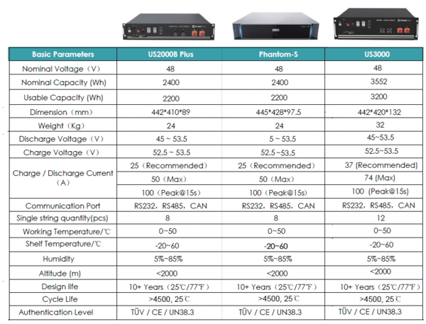

Jeste bych se vratil k tomu maximalnimu adresovatelnemu poctu jednotlivych US2000 a US3000 v jednom paralelnim zapojeni. V podstate vsichni prodejci uvadi: US2000 - maximalne 8ks paralelne a US3000 maximalne 8ks paralelne. Nicmene primo na webu Pylontechu je jeden podstatny rozdil, ktery mne jednoznacne (tedy krome nominalni kapacity a vyssiho max nab/vyb proudu) vedl ke koupi US3000. Jde o to, ze Pylontech uvadi, ze US3000 se da paralelne spojit (a hlavne adresovat) maximalne 12ks - viz radek "Single string quantity - pcs". Pak uz je potreba LV hub.
Samozrejme pri vyssich proudech je treba radne nadimenzovat DC kabelaz - 12ks paralelne da celkem v pohode pres 1kA nominalne...

Ahoj,youda píše:Vážení kolegové akademici,
Díky za nakopnutí!
Youda
neumím sem zatím vložit obrázek, tak aspoň odkaz k tématu (snad):
https://www.victronenergy.com/upload/do ... ted-EN.pdf
kapitola 3.3 Parallel battery bank wiring, obrázky zapojení str. 19
Ale jiné jméno jak Diagonally tam, ani nikde jinde, není

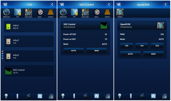

Příští zimu to chci už mít vylepšené:
- Wallbox bude na začátku dávat 3500W.
- Po připojení auta se automaticky nastartují další InfiniSolary.
- Až všechny měniče naběhnout, wallbox automaticky zvedne svůj výkon na 7200W.
- Co nebude z panelů, vezme se z baterky.
- Pokud se auto odpojí, Wallbox se opět nastaví na 3500W.
- Když SOC klesne pod 50%, tak se výkon wallboxu sníží na minimum.
- Když SOC klesne na 20%, tak se automaticky vypnou všechny měniče. Wallbox chcípne. Ostatní okruhy se automaticky přepnou na DS (ten automatickej přepínač už mám namontovanej, funguje výborně, snad vydrží.)
Moje úvaha totiž je, že když už si to někdo přijede vyzkoušet, tak ať mu tam jde trochu víc, než jen přebytky z panelů. Naopak, až tam bude stát moje auto, tak to bude nabíjeno právě primárně z přebytků.
A to jsem ještě do té paralelně připojené zásuvky letos dal vánoční světýlka (8W) a na podzim párkrát sekačku (1600W). Takže jestli auta vzaly dohromady 15kWh tak je to moc.
Wallbox jsem nechal nafurt na FVE, takže z DS tam nešlo nic. I kdyby nesvítilo a v baterce FVE bylo posledních 10kWh, tak při výkonu wallboxu omezeném přes zimu na 3500W, by tam elektromobil musel stát 3 hodiny, než by tu baterku FVE vycuc.
- Reputace:962
Přátelé,youda píše:...
tak to dopadlo, jak muselo... Nevydržel jsem a do Fibaro obě funkce dopsal ještě během dneška:
1) Automatické připínání paralelních měničů a zvýšení výkonu wallboxu poté, co se k němu připojí elektromobil.
2) Automatické vypínání a zapínání měničů na základě SOC. (Přepnutí elektrických okruhů na DS je při přerušení dodávky z FVE zajištěno samočinným bazmekem z Číny.)
Abych se nemusel bezmezně spoléhat jen na automatiku, přidal jsem do GUI také možnost oba algoritmy deaktivovat a ovládat orloj manuálně. Je to tedy dost lechtivý pocit, když člověk vrazí do zásuvky spotřebič a ze strojovny je slyšet, jak samy startují další dva měniče. Pro uživatele Studeru denní chleba, ale v případě InfiniSolaru je to fakt zvláštní.
Přes mobilní GUI to vypadá takto:
