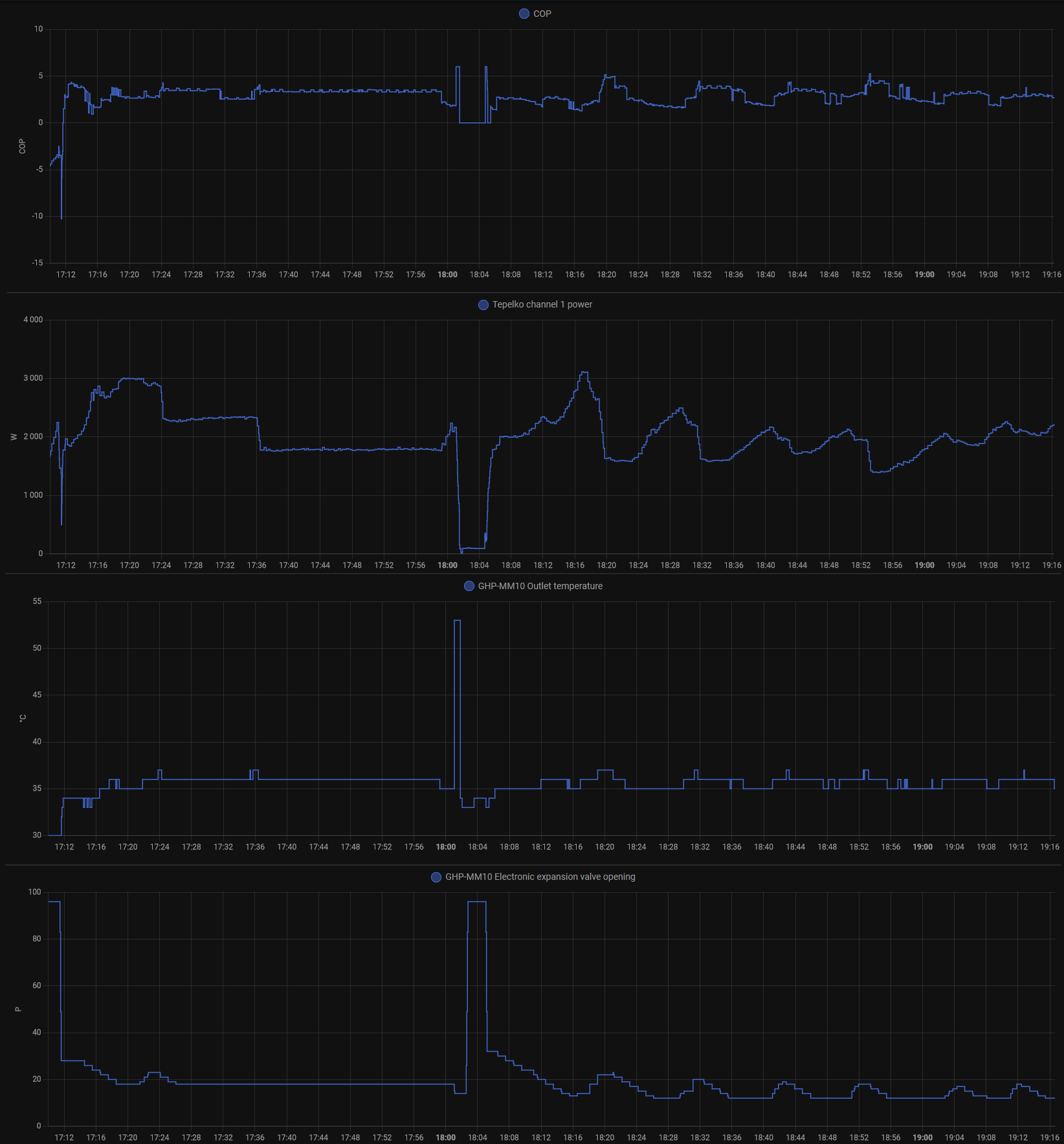

- Příspěvky: 6667
- Reputace:649
Takto to frčí při průtoku 1600l
- Příspěvky: 6667
- Reputace:649
Pusť ho na 12 a uvidiš celé vlny
- Pajavk
- Příspěvky: 272
- Registrován: pát bře 15, 2019 2:18 pm
- Reputace:24
a seš si jistej, že víš co děláš ? on chladivovej okruh je dost komplexní věc a tímhle ho budeš trvale tlakově i teplotně dost namáhat. Aby ti pak nestřelil nějakej spoj

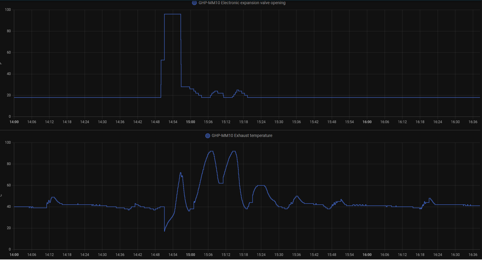

- Pajavk
- Příspěvky: 272
- Reputace:24
tak jsem to zkusil a celé se to pouze rozkmitává, COP i odběr lítá nahoru dolů, nevidím tam žádný přínos
v půli grafu proběhlo stažení z 18p na 12p
- Příspěvky: 6667
- Reputace:649
Jí bych to tak pesimisticky neviděl-Ty máš poměrně velký odběr, tak tobě to otevření na 16 může sedět.Hlavní je, že tam regulace je otevírá a může pracovat. Otázka samozřejmě jak kvalitní.Pajavk píše: úte lis 12, 2024 7:18 pmtak jsem to zkusil a celé se to pouze rozkmitává, COP i odběr lítá nahoru dolů, nevidím tam žádný přínos
Na tom videu výše je ukázané, že by měl EEV pracovat na základě tlaku,teploty a musí hodně škrtit u těch malých výkonů můj odhad tak do otevření 2-3 aby EEV pracoval.
To tepelko když se mu nelíbí tlak nebo teplota ,tak otevře EEV nebo sníží frekvenci kompresoru,to už dnes víme
Mě jde při ohřevu TUV až ke 100st potom zjistí ,že to nezvládá a sníží exhaus na 67st a to drží.Takže je to i celkem sofistikovaný.
