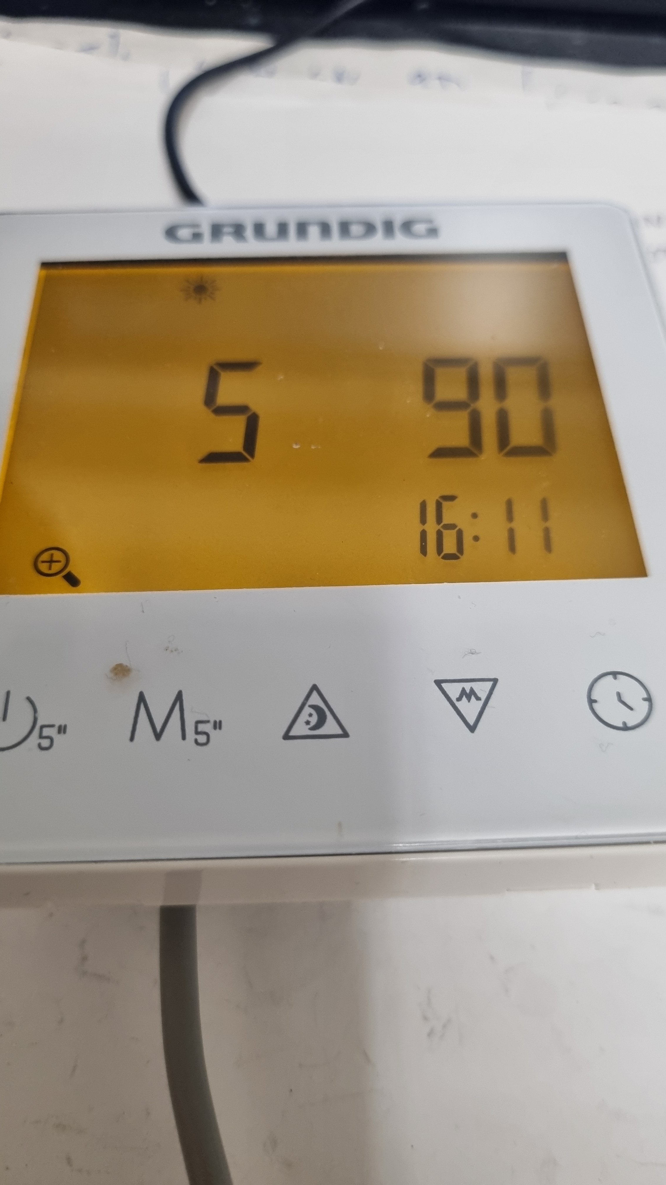

je někde v manuálech popis co znamenají ty parametry když se stiskne M a šipka dolů na ovladači ?
Franta2776
Příspěvky: 4621
Reputace: 366
ang man str 45

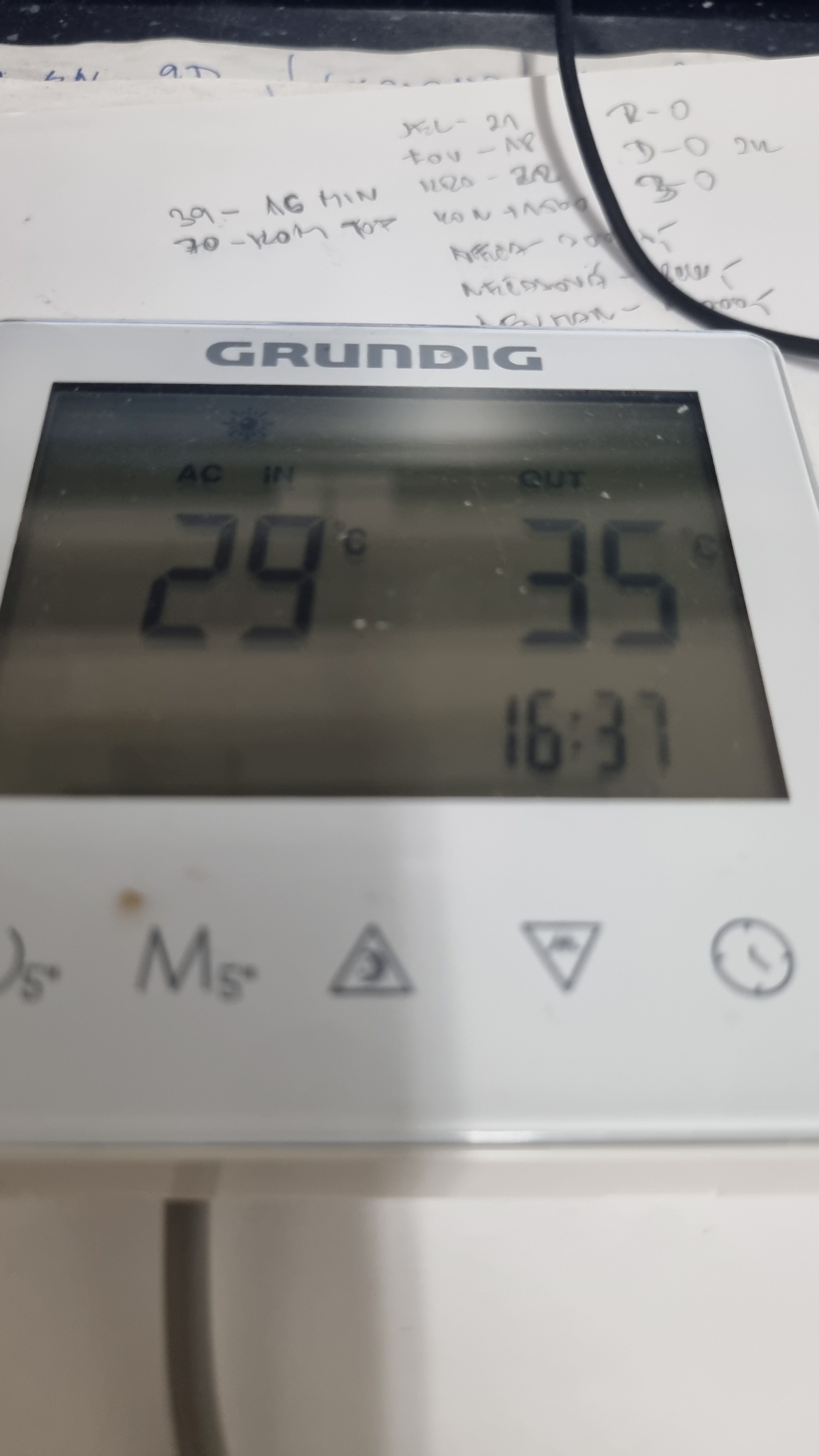

Pajavk
Příspěvky: 270
Registrován: pát bře 15, 2019 2:18 pm
Reputace: 24
Nový příspěvek od Pajavk »
Franta2776
Příspěvky: 4621
Reputace: 366
Takto to frčí při průtoku 1600l
