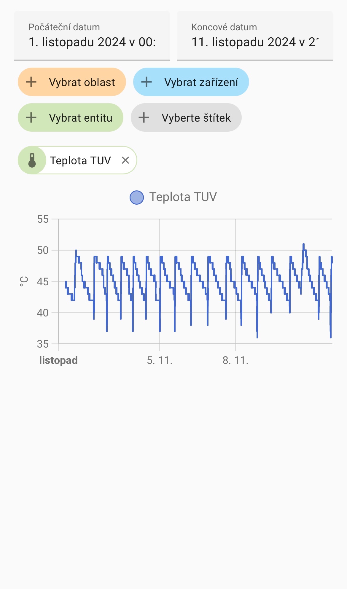

Neni 40.stupnu idealni priapd jak si zajistit legionellu???

Má automatickou sanitaci myslím jednou týdně.

Nejsem si jistej jestli funguje kdyz mame odpojenou spiralu. Ja ohrivam na 48C a legionela je hlavne ve stojici vode a doma moc voda nestoji.
Edit: nefunguje tohle je graf od zacatku mesice

Škoda,že v tom timeru nejde nastavit ohřev TUV třeba jenom odpoledne.ElektroEzs píše: pon lis 11, 2024 6:23 pmNejsem si jistej jestli funguje kdyz mame odpojenou spiralu. Ja ohrivam na 48C a legionela je hlavne ve stojici vode a doma moc voda nestoji.
