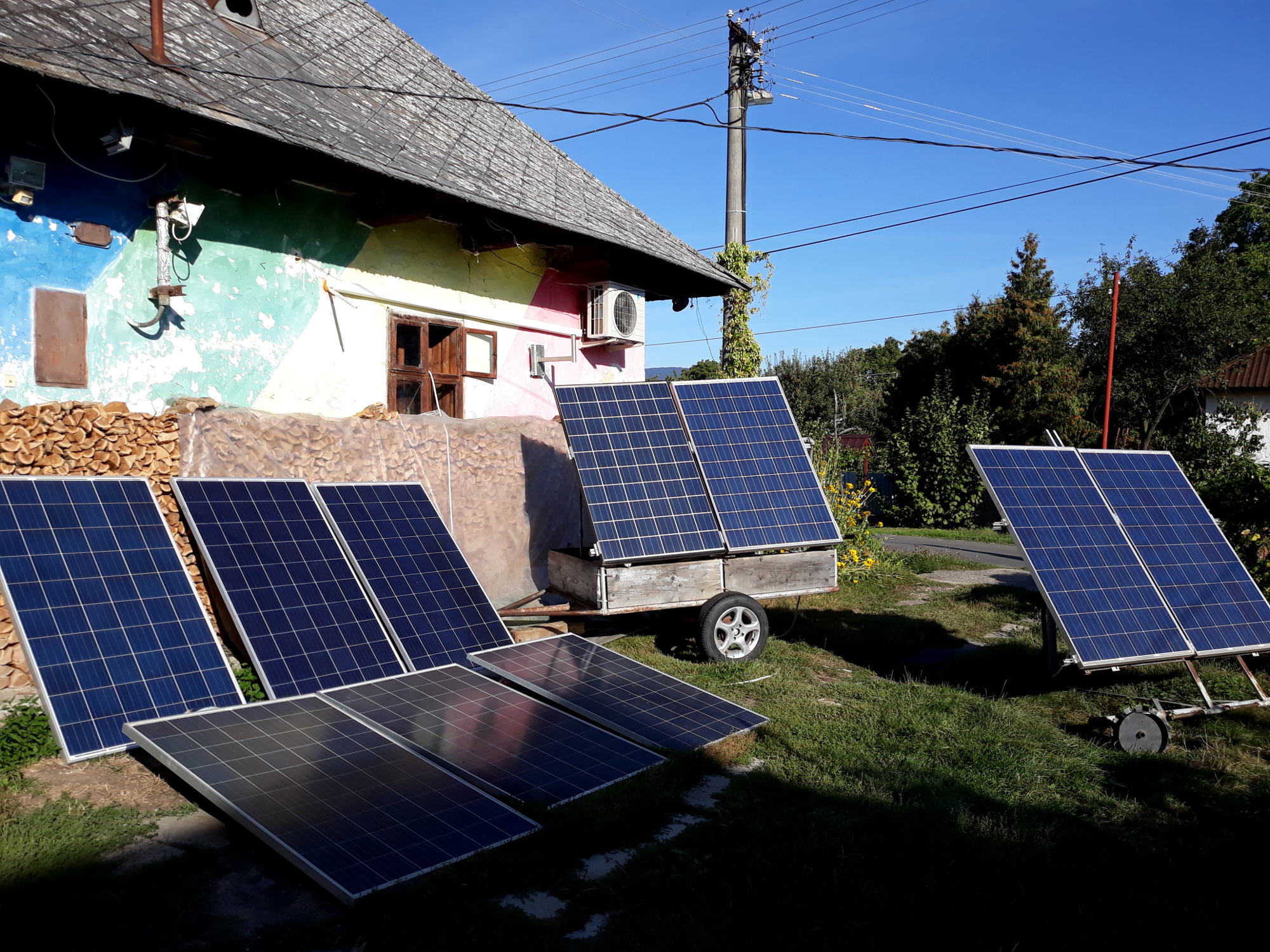

Predpoveď vyšla stopercentne, ani mráčka... Všetky južné panely mám pripojené cez pwm regulátory Epsolar, spočítané za deň to dalo 12,41 kWh z panelov v sume 2240 Wp. Teda 15.9.2019 to z juhu dalo 5,54 kWh / 1 kWp.

Ani u nás ani mráčka:
FVE I - 12 V - 7.81 kWh , 4.99 kWh/kWp
FVE II - 24 V 16.3 kWh, 4.766 kWh/kWp
FVE III - 48 V 7.35 kWh, 4.298 kWh/kWp.
O 16:05 to už vyzeralo takto:
