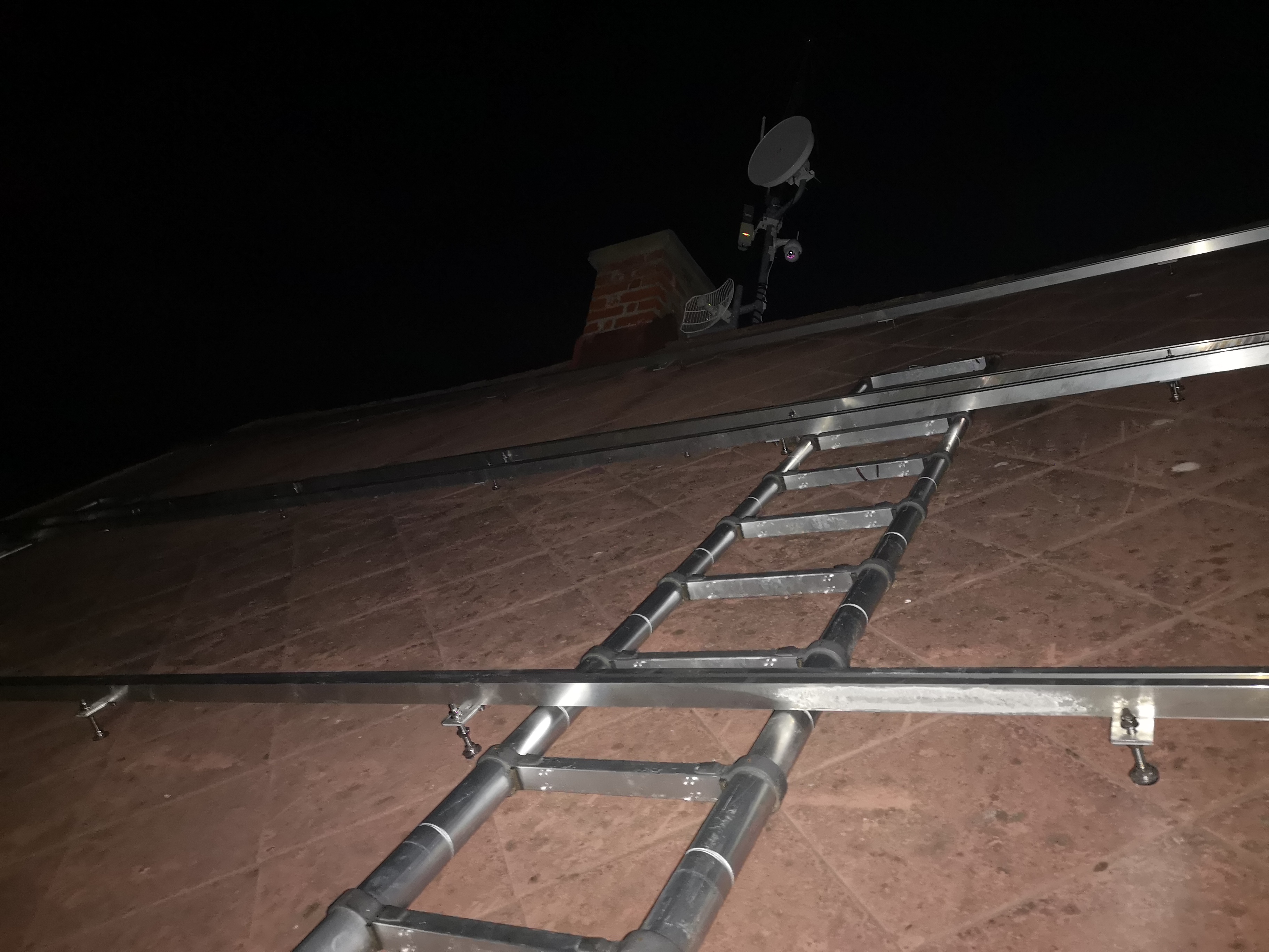

No tak žil sem v tom že když kombivruty navrtas do střechy dáš matku zespodu profil matku z vrchu a dotahnes .byl by tam přesah ta matka nebo by sis na tu matku musel udělat riru abys to dotáhl.orechem ale to už je překombinované

Šroub v profilu je přesně. S tim se otočit nedá. Takže si vše potřebné při instalaci musíš do kolejnice profilu nastrkat. Leda použít T šrouby kterej si natočíš aby prošel do kolejnice, pak ho v profilu otočíš a dotahneš. Já je ale rád nemám. Pak je v lepším případě kdy neodskáčou lovíš jen v okapu.
To vymezení tam bejt musí. Jak psal Kybos. Není reálné na délce jednoho profilu pokud je v kuse 6m "trefit" vruty do váhy. Já to vrtal do trámů, ne do latí. A i trámy jdoucí zespodu nahoru mají dole rozdíl o několik centimetrů oproti hořejšku. Stejně to je s těma laťema u taškové střechy. Ceňťák sem, ceňťák tam...

Já jenom trochu detailisticky bych dal ty kombivruty jednou shora a jednou zespoda, aby se omezilo páčení profilu přes ty příložky. Ale v tomhle jsem byl dycky detailista, v reálu ty síly přenesou rámy panelů. Hlavičky M10 se dají posunout v profilu, ale neprotočí se tam, taky to tak dělám. A u mě na střeše jsem se pokusil vyrovnat profily oproti křivé střeše a je to bída, velebnosti.

Jestli tě správně chápu tak kombi nahoře, a pod ním profil. Ve spodní řadě kombi a nad ním profil. Prostě profily jakoby uvnitř mezi vrutama. Pokud to tak bylo myšleno tak to tak samozřejmě mám.
Ta fotka byla z průběhu montáže. Když jsem osazoval profil kterej je na fotce jednou stranou sklopenej dolů tak to je profil zhora první řady. Pokud se podíváš na tu fotku tak nad tím profilem uprostřed je ještě řada navrtaných vrutů. Budou 2 řady panelů a teda 4 řady profilů.
Edit: sem tam vylez a udělal foto

ne, myslel jsem kombivruty nastřídačku nad a pod profilem, takhle je váha mimo osu vrutu a teoreticky má snahu jej ohýbat, ve výsledku to bude držet rám panelu a výslednice sil bude stejně chtít ohýbat ty kombivruty ve směru spádu střechy... Ostatně když si představím celou plochu panelů pokrytou 30cm těžkýho zmrzlýho sněhu, tak mi to přijde jako řešení tak na hraně. Já mám po 1m háky z pásoviny 50x5mm, každej připevněnej 2x konstrukčním vrutem 80mm, háky se směrem po střeše dolů se určitě nerozvinou a jediný možný je "připlácnutí ke střeše" který je hodně pružný, jeden jsem zkusmo zatížil svou prasečí vahou, uhnul cca 2cm a po uvolnění se vrátil zpátky. Nejmasivnější, co jsem viděl, jsou háky od kapitána jeskyňáka, tam už je v ohrožení krov, ten povolí dřív než tyhle háky.
Ty kombi vruty jsou tuším 10mm, pokud jsou aspoň 6 cm v trámu, tak vymejšlím blbiny...
Hlavně pozor na ten žebřík, aby se nestal trvalou součástí konstrukce

hele, už jsem z té montáže byl tak nasr..ej jak pořád lezu dolů a nahoru a přendavám žebříky že jsem si řekl, když to udrží panely, tak musí i mě. A ano, moje sloní váha 110kg chodila po profilech jak provazochodec a vzhledem ke sklonu střechy teda pusobila síla na vrut do strany a vše OK.
Vruty jsou M10x200 a nejsou v prknech/latích ale přímo v silném trámu. Tak proto nelze ani na střídačku. Vruty jsou prostě v každém trámu jak jdou za sebou. Ten vrut jsem zavrtával aby byly všechny stejně hluboko a nestalo se že jeden bude níž a druhej víc vylezlej. Od střechy ho kouka 9,5cm, zbytek je poctivě v trámu.
Když by na to přišlo, mohl bych jednotlivé řady propojit na pár místech ještě mezi sebou horizontálně. Ale asi zbytečné

Předpokládám že trámy jsou rovnoběžně se žebříkem? Pokud ano tak kodl69 myslel každý druhý kombivrut posunout v tom samém trámu o cca. 10-15cm výše. Každý druhý plech potom půjde k profilu shora do v profilu stejně umístěného šroubu jako je nyní.(u spodního profilu) ......lzahradil píše:........ Tak proto nelze ani na střídačku. .......

Jo jasně. Tož pravda, to by bylo lepší. Nu, ještě mě čeká druhá strana střechy tak tam to tak udělám. Sice se tím omezí manévrování s vymezením ale mělo by to bejt pevnější.
Ale tyhle odskočené by se dal navrtat až dodatečně kdy bude profil na svém místě a srovnanej.
