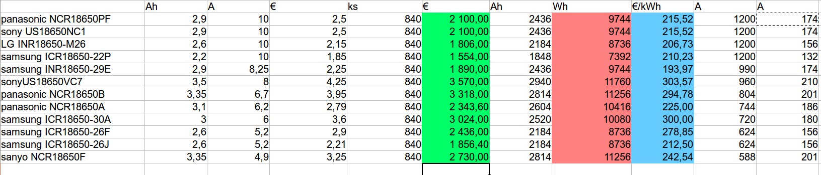

Dá sa niekde nakúpiť za lepšie ceny 840 ks 18650-tok, ako na nkon ?
Ktoré z týchto by som mal zvoliť na stavbu cca. 10 kWh baterky 120p7s ?
- trud
- Příspěvky: 918
- Reputace:80
Kedže žiadnu z nich nikto dlhodobo netestoval v solare tak by rozhodnut mala len cena/kWh . Pri kupe naraz cca 10kWh by som možno uvažoval nad kupov baterii z elektromobilu... tiež to vychádza okolo 200eur/ kWh a je to poriadne menej práce..sú tam vývody stačí len narobiť očká a poprepájať. 18650 sa hodia pre postupné navyšovanie , vždy kúpim za volné peniaze a pripojím. Lacnejšie možno lanzhd z aliexpressu , mam ich v systéme a aj kapacitne sú ok.Aj ked rozdiel euro/kwh nebude velký, takže skôr radšej samsung 29E ak ich vieš kúpiť za 2,25 eura/ks.
Na nkon uz je aj daka nova verzia tej 29E s modrým obalom za 2,23eura.

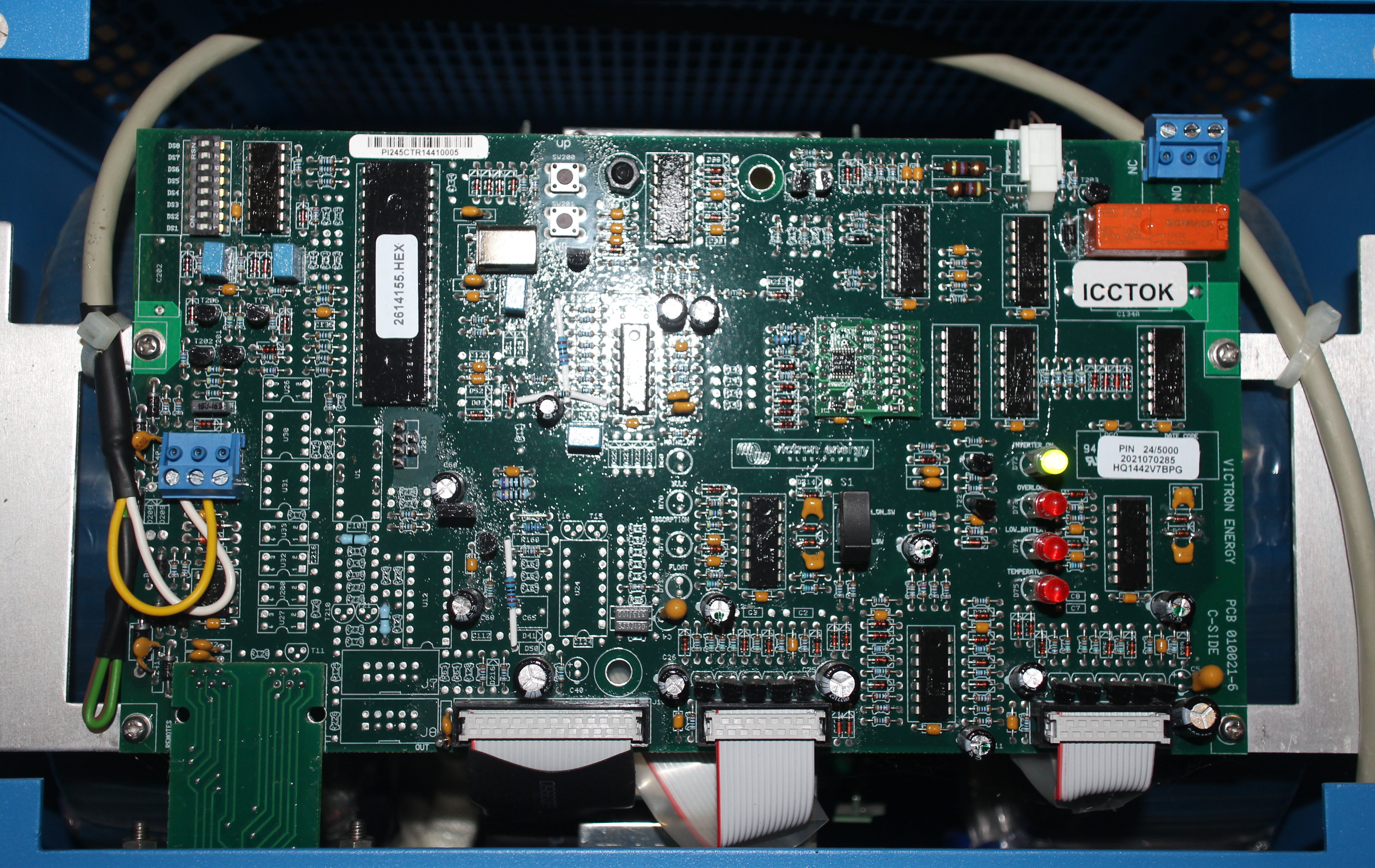

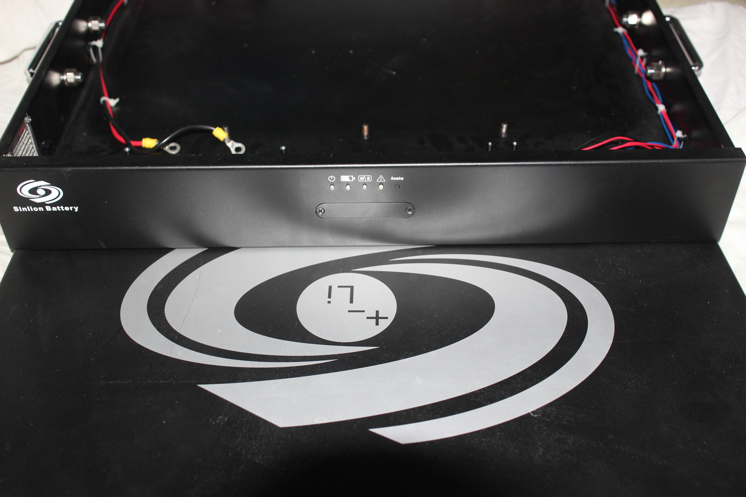

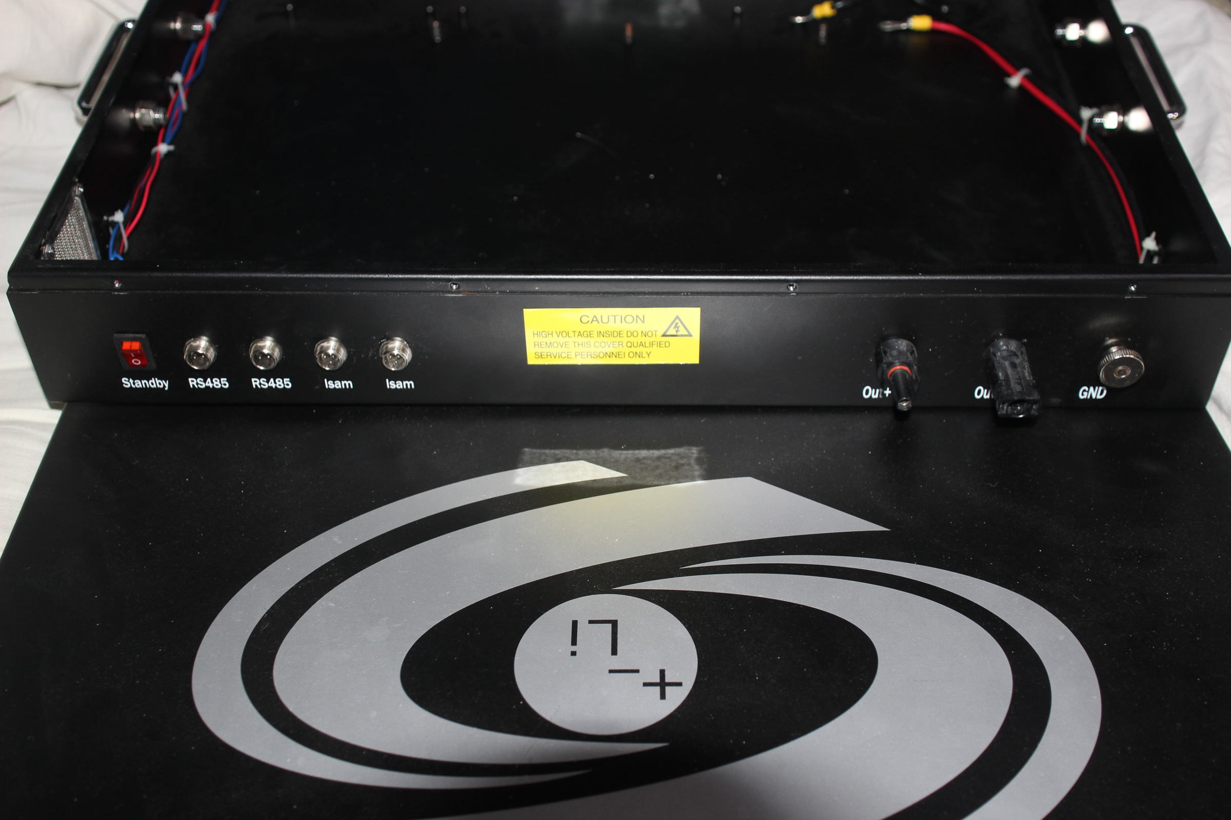

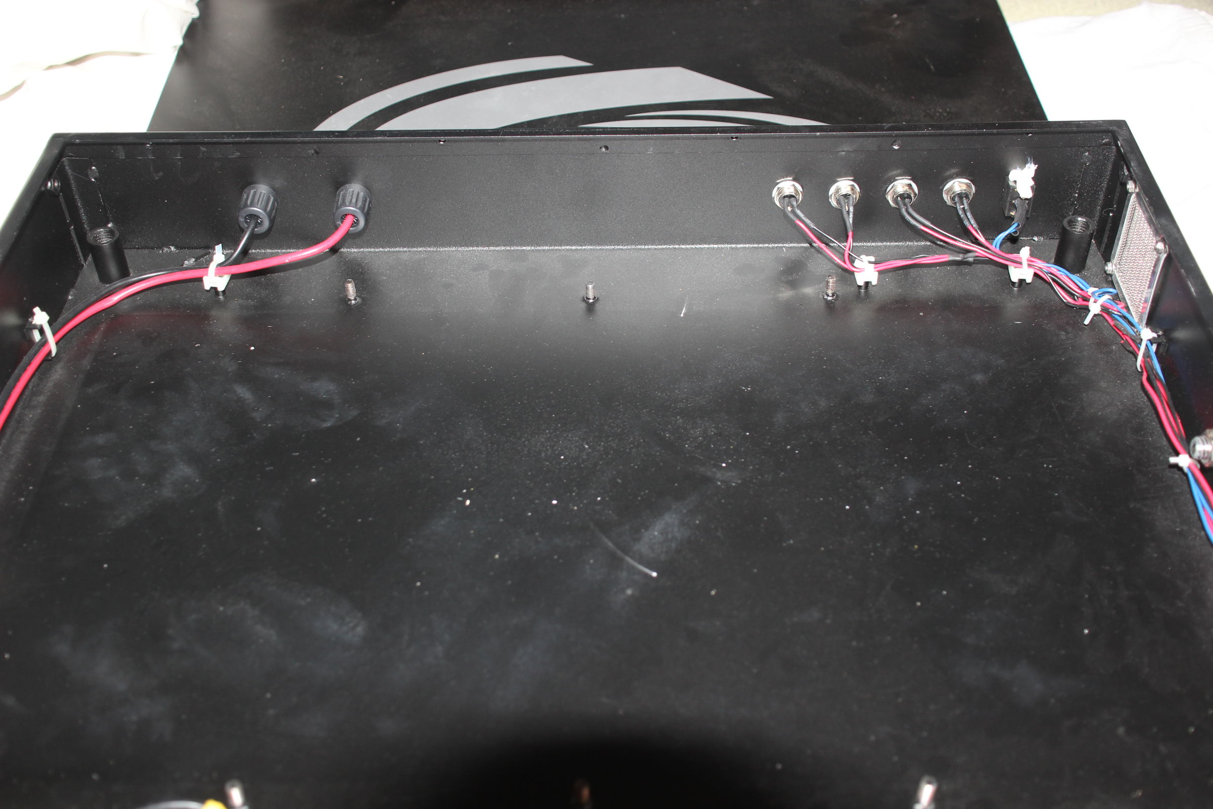

Foto pre tých, čo chceli vidieť Victron 5000 VA z vnútra.

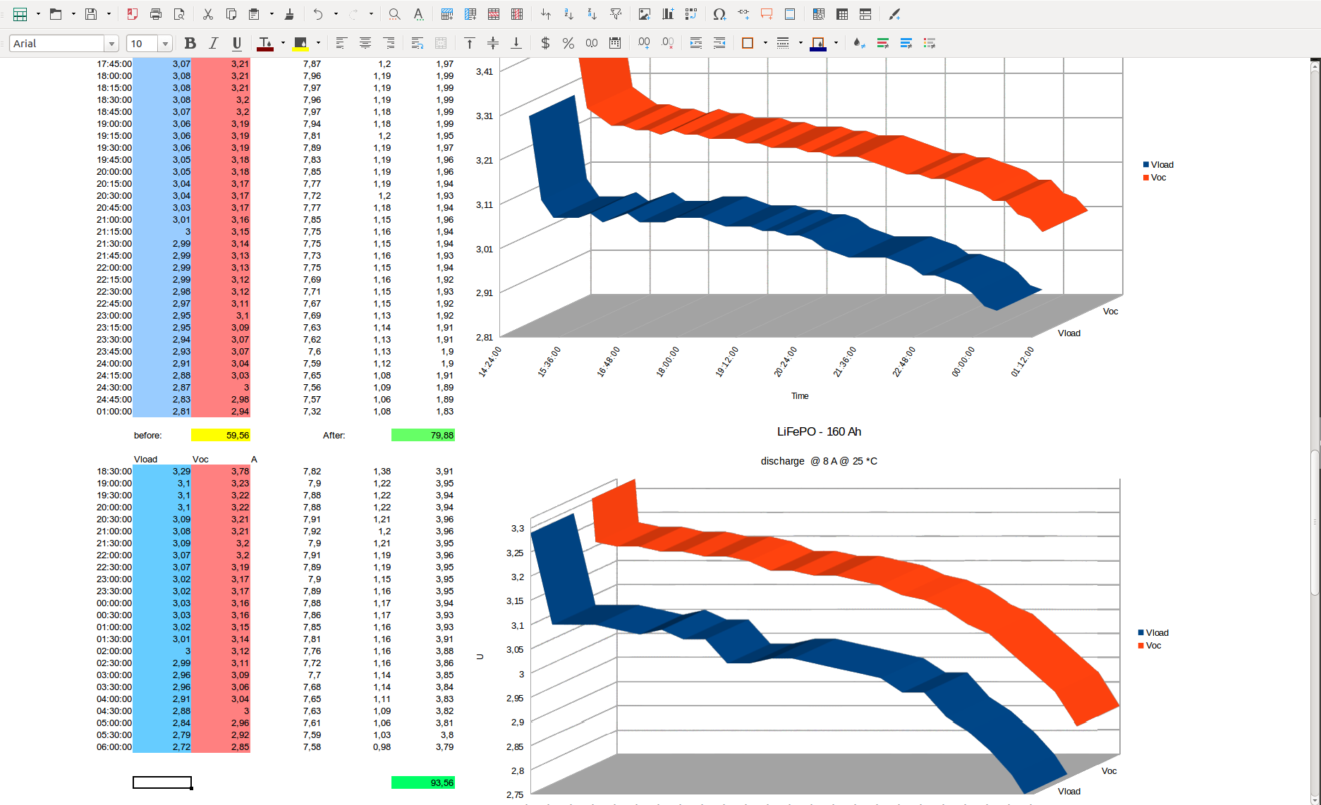

Znova som urobil test zničenej baterky Winston 160Ah s kapacitou 59 Ah.
Po druhom nabití malým prúdom mala 79.9 Ah
a poďalšom nabití mala 93.6 Ah.
Takže skúsim ešte jeden cyklus nabíjania 1.6 A-ovým prúdom.

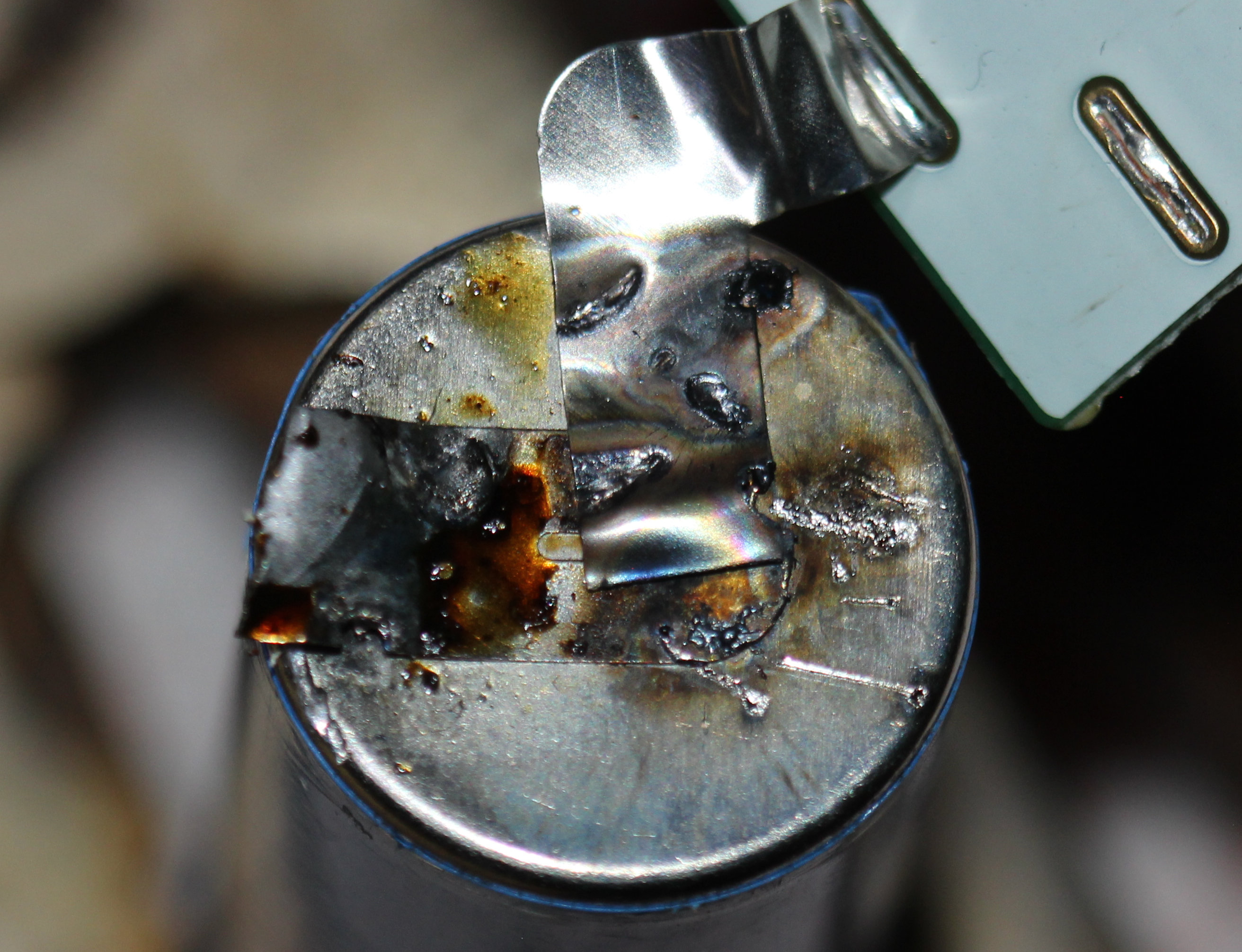

Skúšal som jednoduchú bodovačku alá 2 hroty + Pb baterka, ale ono to nefunguje,
odparujú sa pliešky a spoj nedrží. Dá sa to vobec takto, alebo je potrebná reg. napatia
a času zopnutia ?
