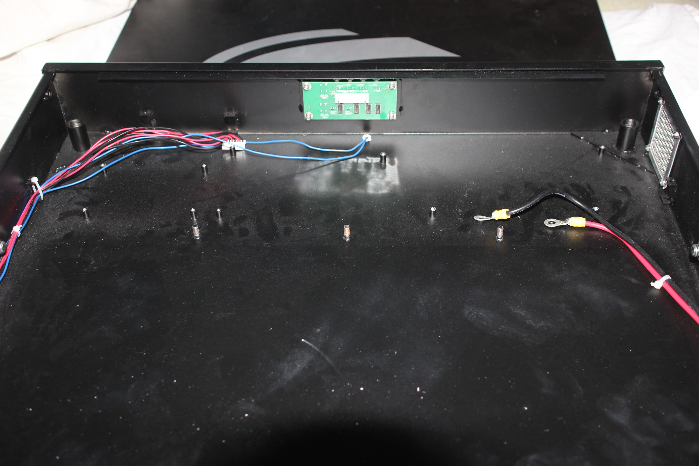

- Příspěvky: 5451
- Reputace: 287
Foto pre tých, čo chceli vidieť Victron 5000 VA z vnútra.
Znova som urobil test zničenej baterky Winston 160Ah s kapacitou 59 Ah.
Po druhom nabití malým prúdom mala 79.9 Ah
a poďalšom nabití mala 93.6 Ah.
Takže skúsim ešte jeden cyklus nabíjania 1.6 A-ovým prúdom.
