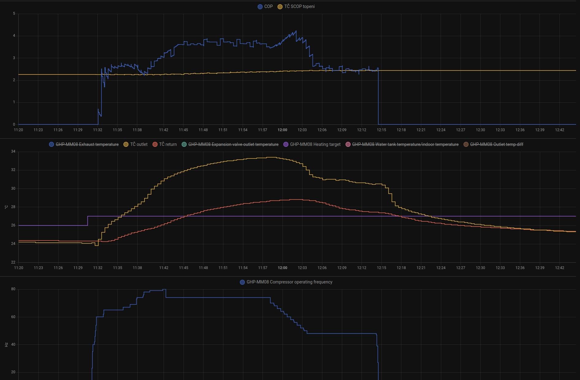

vse co se z toho da dostat mas popsane v tech vystupnich parametrech ( ted tam sledujes prutok),Franta2776 píše: pon lis 11, 2024 9:42 amJeštĕ jednou jaká je teplota stlačených par za kompresorem a jaká je teplota topné vody?Co ten EEV dělá když se přepne na ohřev TUV??Reaguje??
Pokud toto funguje těžko něco zlepšime leda vymĕnit kompresor nebo nasadit výměníky ze zlata))
pri vysokych vykonech to leze vysoko na vystup topne vody z vymeniku (tehdy to ma nejlepsi COP)
tady mas kus "topeni" i s odmrazovacim cyklem, je tu mlha a teplota 0C na zacatku to byl vyparnik zamrzly, pak se odmrazil a ted to ubira vykon a COP jde do kopru (a navic to asi zase zamrzlo)

Ja mam momentalni vykon pri rozdilu teplot 6C 10kw a cop kolem 4,2. Vystupni voda 31 zpatecka 25. Ale zase rychle zamrza vyparnik. Akumulace proste bude k tomuto tepelku nutna aby jelo na vyssi vykon a melo dobry COP.
a1bert píše: pon lis 11, 2024 10:15 amvse co se z toho da dostat mas popsane v tech vystupnich parametrech ( ted tam sledujes prutok),Franta2776 píše: pon lis 11, 2024 9:42 amJeštĕ jednou jaká je teplota stlačených par za kompresorem a jaká je teplota topné vody?Co ten EEV dělá když se přepne na ohřev TUV??Reaguje??

no ja ted testuju v HA automatizaci, co mi to vypne pokud spadne COP pod nejakou uroven (ted tam mam nastaven denni SCOP + 0.2), to se deje kdyz uz je natopeno a zacne klesat s vykonem. V tom okamziku to na 10sec vypnu, cerpadlo se zastavi a rozjede se zase az se energie nabita do podlahy vybije (klesne privodni voda pod hysterezi)ElektroEzs píše: pon lis 11, 2024 11:14 amAkumulace proste bude k tomuto tepelku nutna aby jelo na vyssi vykon a melo dobry COP.

Tak podle mě a podle těchto hodnot EEV nepracuje ,jak by měl.a1bert píše: pon lis 11, 2024 10:15 amvse co se z toho da dostat mas popsane v tech vystupnich parametrech ( ted tam sledujes prutok),Franta2776 píše: pon lis 11, 2024 9:42 amJeštĕ jednou jaká je teplota stlačených par za kompresorem a jaká je teplota topné vody?Co ten EEV dělá když se přepne na ohřev TUV??Reaguje??
1)Při minimálním výkonu je málootevřený a podle teplot je OK.
2)Pokud se přidá na výkonu(zvednou se otáčky kompresoru) měl by se začít otevírat, zvýšit průtok chladiva ,aby teplota za kompresorem nepřekročila doporučené hodnoty. On pokud je pořád v minimálním otevření, přílíš škrtí odtok chladiva z kondenzátoru a roste teplota za kompresorem, kompresor tlačí do plných. Na přidání výkonu by se měli zvýšit otáčky kompresoru i přiotevřít EEV.
