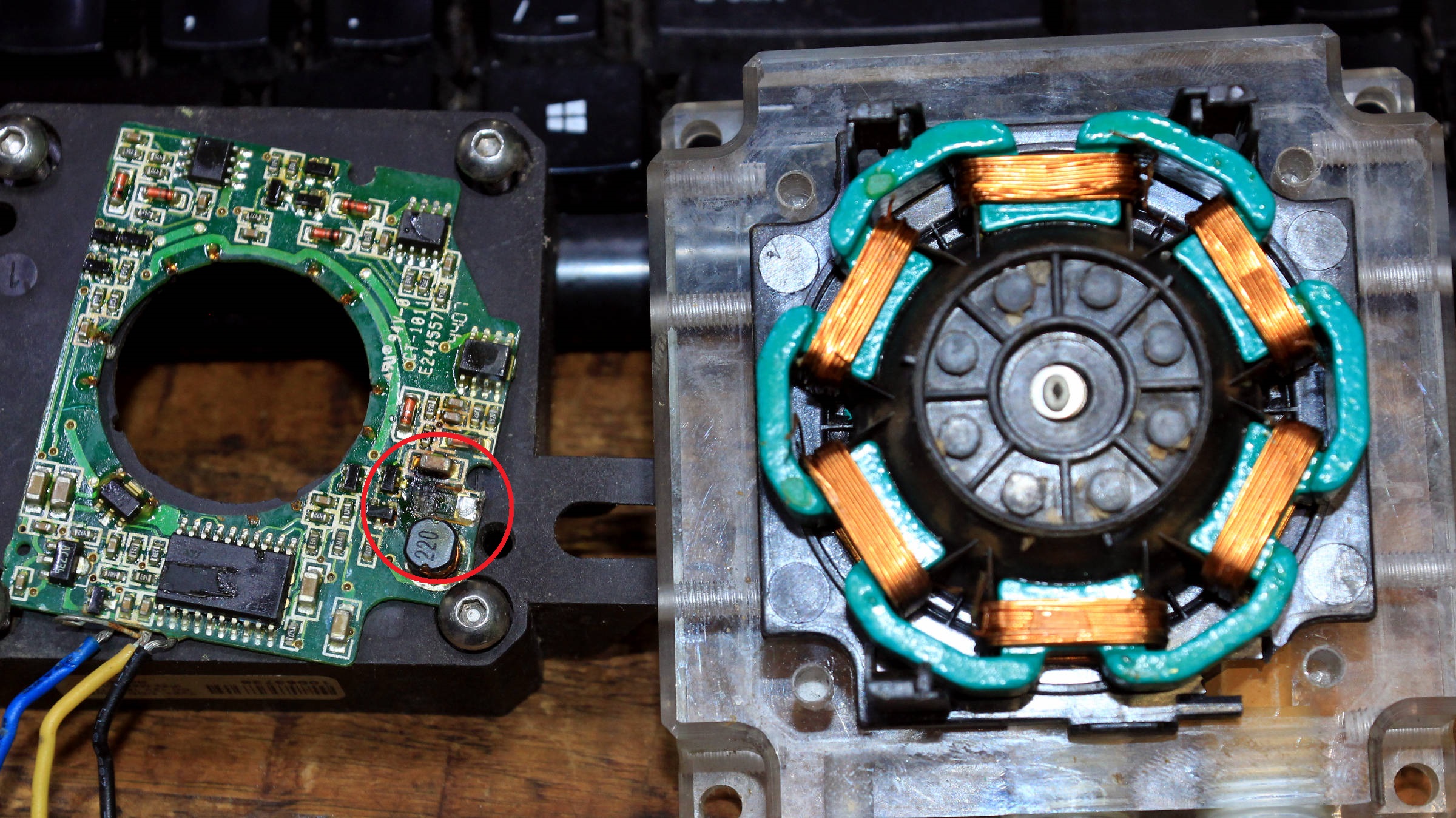

Čo mohlo odísť na tejto pumpe, ak sa prehriala, lebo teplota vody bola okolo 60 *C ?
Je to 12 V DC 18 W na vodníka do PC.

Minimalne tato cast nevyzera byt uplne v poriadku....

Raz som niekde našiel náhradnú dosku, ale už to teraz neviem nájsť.

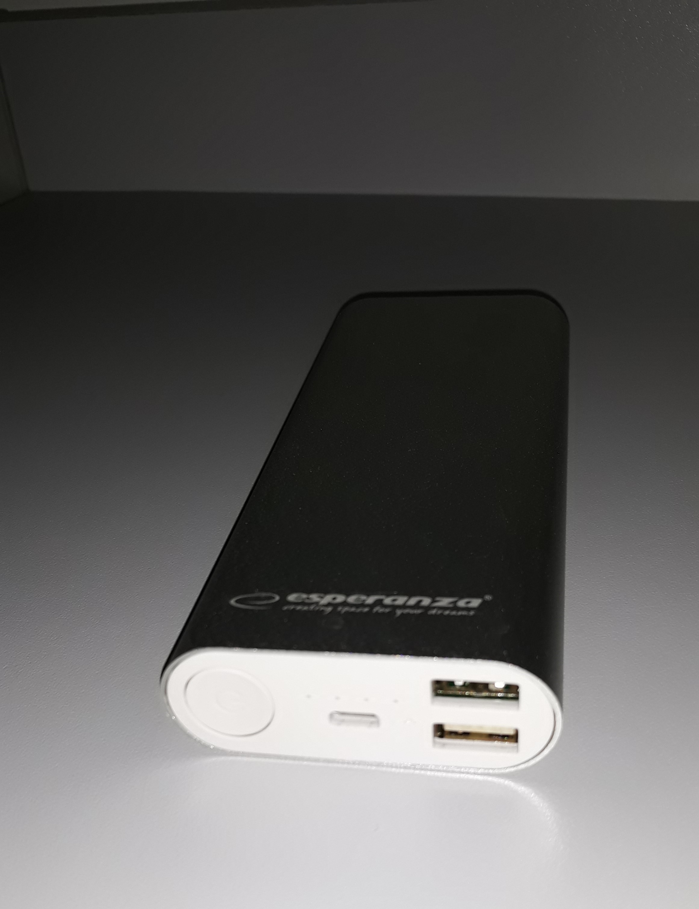

Uvazujem, ze kupim 60 takychto power bankov, za 9 € kus, 10 Ah.
Vystikam elektroniku a prepojim 5p12s. Fungovalo by to, alebo nie ?

Já jsem podobným způsobem udělal aku na elektrokolo a funguje to,záleží na co to potřebuješ ono taky může být problém v kapacitě,nemusí to souhlasit s ůdaji na štítku,možná by bylo lepší se poohlédnout po nabízených článcích tady na foru.Dalo mi dost přemejšlení jak to upravit abych nemusel vše kuchat a samozřejmě nemám bms,což ale zase znamená nabíjet modelářskou nabíječkou takže při nabíjení dochází i ke srovnání článků,to předpokládá zas vyvedení ze všech článků na konektor...

BMS si doprogramujem, len mi ide o to ci sa da urobit 2,4 kWh este lacnejsie, ergo menej ako
225 € za 1 kWh.
