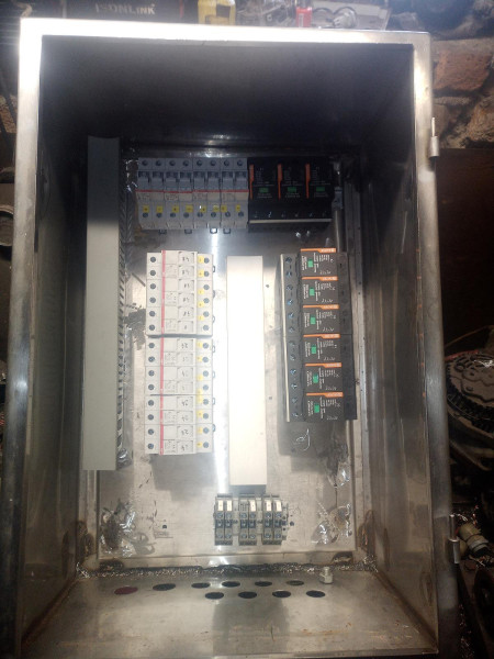

tak je tu zase.Chystám se na opravu střechy na stodole a samozdřejmně tam pudou další panely.
Zatím počasý nepřeje a tak stavým kombibox pod střechu kam zapojim jižní poje co bude na stodole.
Zapojeno : horní lišta 3s4p na 48V
Svislá lišta 3s3p na 48V
Svislá lišta 2s3p na 24V
Přepěťovka svedená po pravý straně,aby se nic nekřížilo.Přívod od padelů horem a po levý straně svedeno na pojistky.
Vývod do regulátorů spodem,a po 40m vedení bude další přepěťovka T2 s odpínačem a vyrážecí cívkou.
Uzemnění drátem 8mm ten na hromosvod měkej.Uzemnění má odpor 1,5 až 2ohm.Měřeno
Připomínky výtány,než to vydrátuju a pověsím na zeď.Děkuji

- Blesk007
- Příspěvky: 37
- Registrován: stř led 18, 2023 3:25 pm
- Reputace:6
- Lokalita: Kolínsko
Re: Stavba FV 48V na RD
Ahoj Skrate, moc pěkná krabice plná peněz
Jsem sice amatér začátečník, ale to uzemnění bych raději udělal v 16mm mědi... jen tak pocitově mi to přijde bezpečnější.
- Skrat
- Příspěvky: 630
- Reputace:27
- Výkon panelů [Wp]: 7,38kWp
jo 16 měď pude od přepěťovek k tomu spodnímu šroubu M10. Z venku je orginál uchyt na tu 8 kulatinu která pude k zemi jako hromosvod

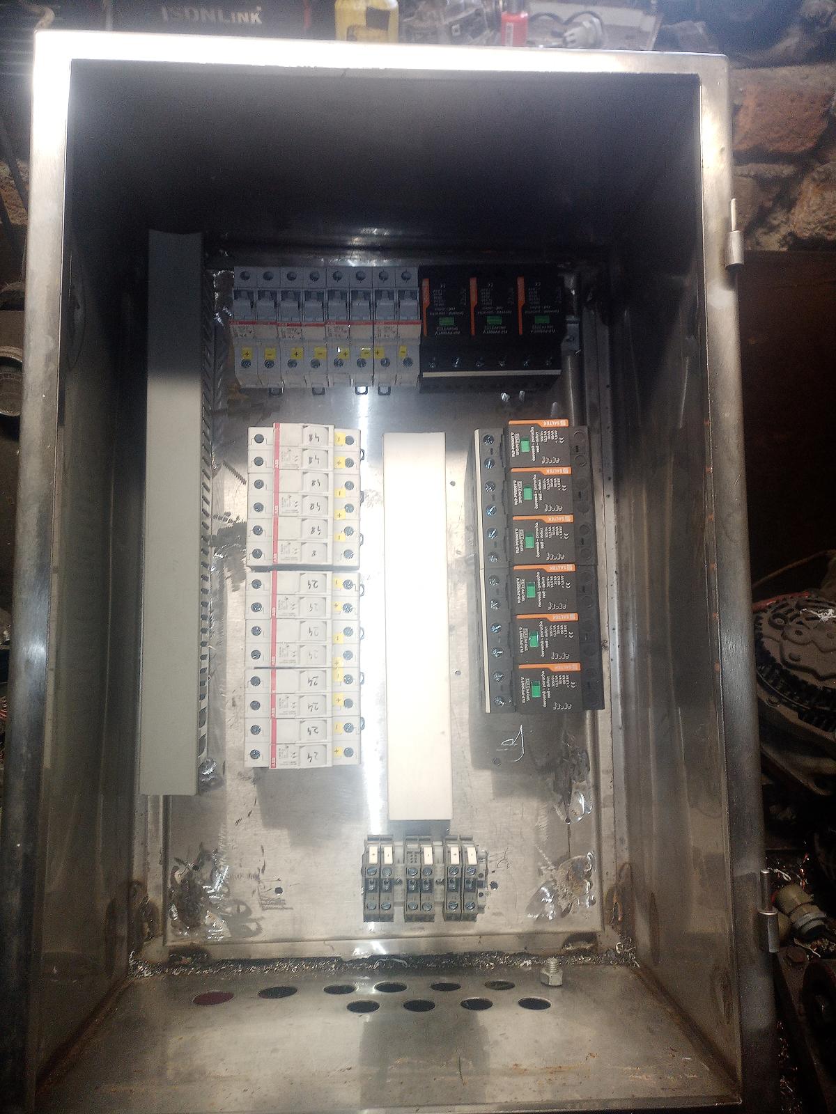

tak sem konečně navrtal 20 dir na průchodky.Do nerezu nic moc,ale vrtáky vydrželi. Tak du drátovat

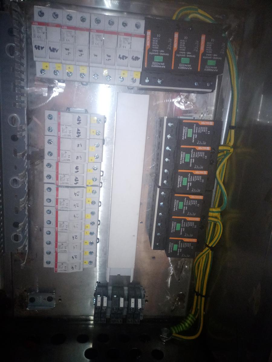

tak mi bylo líto nechat volný šroub na SPD,tak sem uzemnění zvojil.
Jen vada na kráse,neměl sem smršťovačku na kabel oko 50 dole zelenožlutou.Zatavil sem černou a musel omotat izolačkou.
Trochu mne to štve,ale až namontuji tak to neuvidím
- Blesk007
- Příspěvky: 37
- Reputace:6
Jestli jsi to vrtal takto osazené, tak to chce ale fakt pečlivě prohledat, abys tam někde neměl špónky a piliny, nebo co ti z toho všechno lítalo. To je děsivej odpad v elektriceSkrat píše:tak sem konečně navrtal 20 dir na průchodky.Do nerezu nic moc,ale vrtáky vydrželi. Tak du drátovat
- Skrat
- Příspěvky: 630
- Reputace:27
ne nevrtal,vše venku vyvrtal vyfoukal vzduchem a pak osazoval

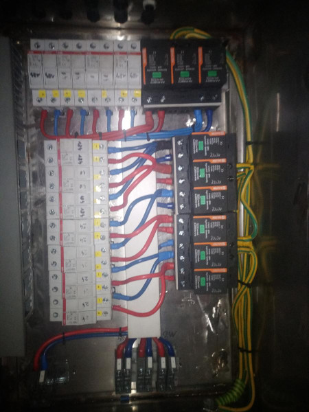

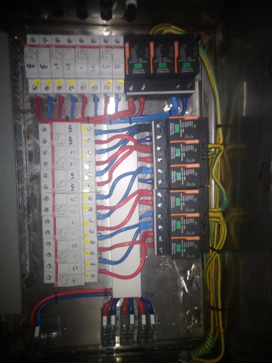

Tak tady stále prší a nejde dělat venku. Ráno sem přivztal a vydrátoval Kombibox.
Boužel díky počasí bude vlastní montáž na zeď tak asi za 14 dní.
Prosím o posouzení a výhrady výtány.Bude čas to předělat,než namontuji.
Děkuji

- Příspěvky: 4049
- Reputace:569
Snad jen že ty tři prepetovky mohli být s těma ostatníma. Otočit je a dát vedle. Zkrátil by se PEN. Ale třeba tam je nějaký důvod.
- Skrat
- Příspěvky: 630
- Reputace:27
Nechtěl sem Pen vést v blískosti ostatního vedení.Vychází mi Vlevo přívod od panelů,Vpravo PEN a dole vývod .SPD propojena 2x16 Cu na M10 a to celé na vedeni do země
- Příspěvky: 4049
- Reputace:569
Špatně jsem to napsal. Myslel jsem tu úplně horní prepetovku. Otočit o 90 a dát nad ostatní
- Skrat
- Příspěvky: 630
- Reputace:27
Aha,chápu.dík za připomínku
Tak sem našel jednu chybu na tom Kombiboxu.Nejsou žádným kabelem ukostřený dvířka.Tak se zeptám jakým min průměrem(průřezem) se mají kostřit?
Děkuji
Děkuji
- bokser01
- Příspěvky: 1689
- Reputace:123
- Výkon panelů [Wp]: 12120
Co jsem viděl v práci u nás co dělal elektrikář tak všude měl minimálně 6mm2 Jde o to že v těch dvířkách potřebuješ aby to bylo docela pružné. Pokud se ti tam podraží nacpat 16mm2 bude to ale ideál
- Skrat
- Příspěvky: 630
- Reputace:27
zkusim tam dát co nejtlužčí.Dík
- Skrat
- Příspěvky: 630
- Reputace:27
šroub na dvířka navařen.Měl sem tu kousek 10mm2-Je tam

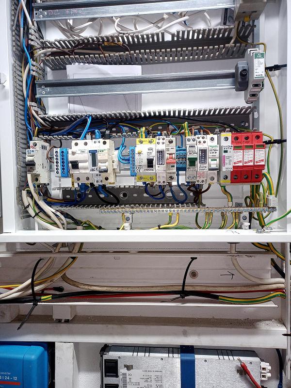

Dobrý den.
Tak sem tu zase pro radu.Zapojuji rozvaděč a mám problém.Měnič SUNNY Islant SI 5048 má vývod N,L, a svuj PE na obalu měniče.PE je propojeno s hlavní uzemňovací svorkovnicí.Do rozvaděče tedy vedu N a L.Zapojim na Fíčko a OTÁZKA ZNÍ:
Mohu u tohoto měniče přikostřit bod rozdělení na Pe a N. Jinak N de do Fíčka,u ostatních měničů sem ho ještě propojil s Pe
a vývod z Fíčka je teda N,L a Pe. Možno obrázek napoví.Jedná se o První Fíčko z leva kde je přívod modrým a šedým kabelem.(oba jsou N,šedý bude přeznačen) a ktomu chci ještě dát zelenožlutý na PE.
Jinak na ostatní závady co uvidíte jsem připraven naslouchat.Děkuji
