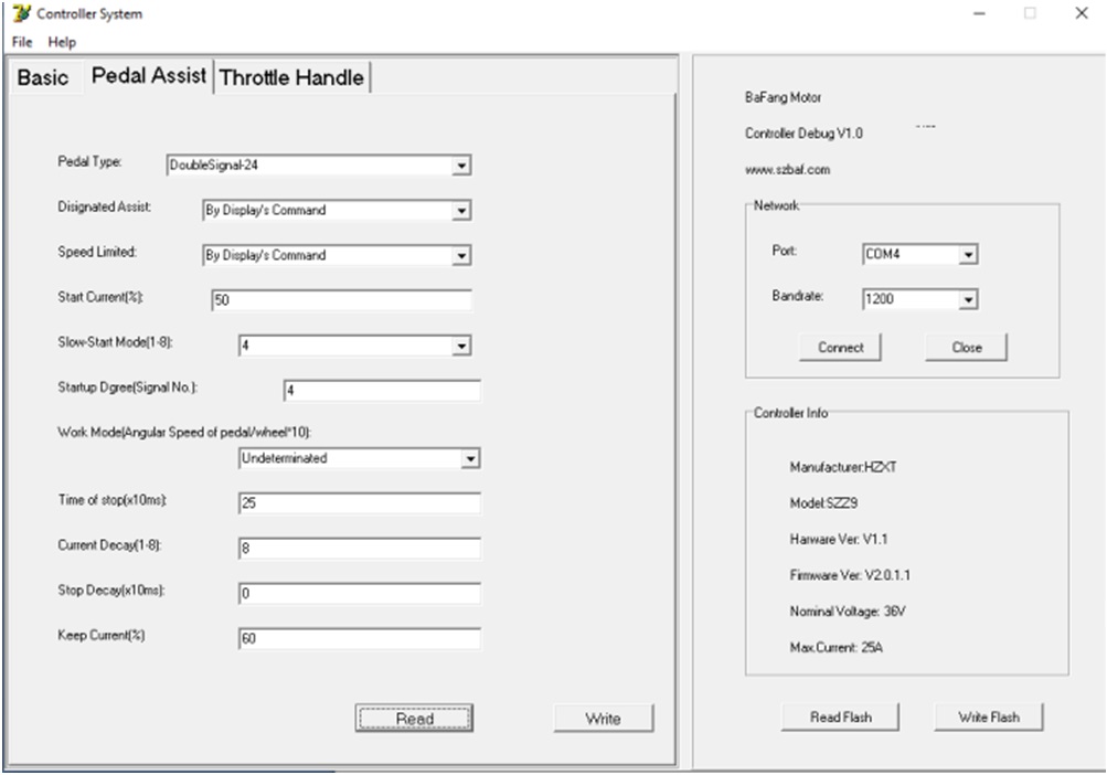

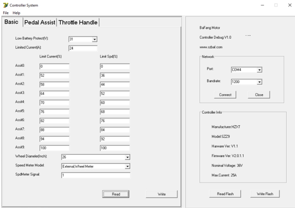

Ta jednotka samozřejmě má možnost nastavení přez počítač,to by jsi ale musel konzultovat přímo s prodejcem,od něho je nastavena 1 legál,2 40 procent výkonu a třetí max to je 110 procent v porovnání bez sínusu.Na požádání ti nastaví jednotku jak potřebuješ.Jestli by byl ochoten i dodat ptřebný softvér nemám zdání,pořídil jsem si ten analist,protože to zároven funguje jako univerzální přístroj na kterém máš vše potřebné a nemusíš už nic jiného použít,pokud seženeš torzní snímač,pak není problém ho do systému zapojit a využít jeho vlastností.Ten sice nemám ale používám velice často funkci tempomatu,jednou jsem použil i jednu podivnost kterou to umí a to zpětný chod,při zapíchnutí do bažiny...naštěstí tato funke pracuje jen pokud stojíš,takže pokud omylem zapneš při jízdě,nic se neděje,jen po zastavení a pokusu o odjezd začneš couvat,nedoporučuju...Na tom anylistu je možno nastavit i několik modů omezení výkonu motoru a jeho chování,dodnes nevím vše,nějak mě nebaví se v tom hrabat,pro mé potřeby stačí jak je nastaveno a zatím se mi nikdy nestalo,že bych nedojel,nejvíc jsem z baterie vyčerpal,tady i po rekuperaci v baterce ye 30 ah zbylo 9 ah a nejslabší článek měl naprázdno 3,7 voltů.Tachometr ukazoval 95 kilometrů a to jen proto,že jsem spěchal a průměrná rychlost byla 30 km.
- Příspěvky: 8497
- Reputace:1105
Re: Elektrifikácia bicykla
jasně, manuál od analystu i nastavovací sw jsem si stáhl, je to mocný nástroj, ale zase to zdraží celý kolo o skoro 5kKč, což je v mým případě cca třetina celkové ceny. Chci se stavit v Tišnově u Šikuly, má prej nějakej novej sinus regulátor 50A, ale nikde na webu k tomu nejsou podrobnosti, tak to budu muset prozkoumat na místě. Pokud by ten uměl všechno co potřebuju, bylo by to nejjednodušší řešení, bez dalších krabiček. Sice je o trošku dražší než tebou uvedenej, ale zas by to mělo být "all in one" řešení. Na sledování baterie mám čínskou BMS s bluetooth modulem, takže napětí článků, odběr a dojezd mám na telefonu, stačí držák telefonu za 4USD a je vyřešeno.

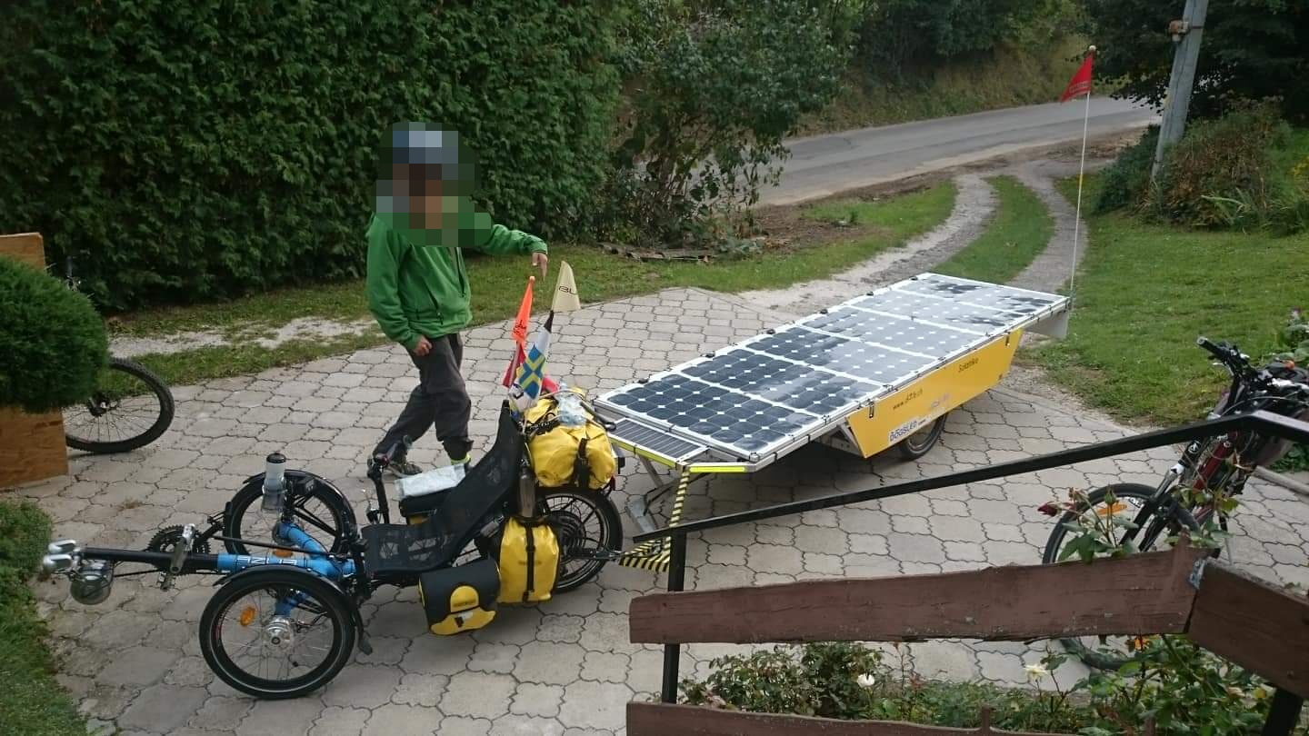

Kamarat Mi poslal fotečku jeho znameho pri dlhanskej medzištatnej ture. Naschval nedavam detaily,lebo je to len otvorene celemu internetu a Ja tiež neni som rad,ak sa dade bez môjho suhlasu hodi moja fotka.
No,ale aby som sa vratil k veci,ide o ten bajk. Je na ňom toľko zariadeni,čo stači istotne každemu na nekonečnu turu bez zasuvky a je to aj dosti feši.

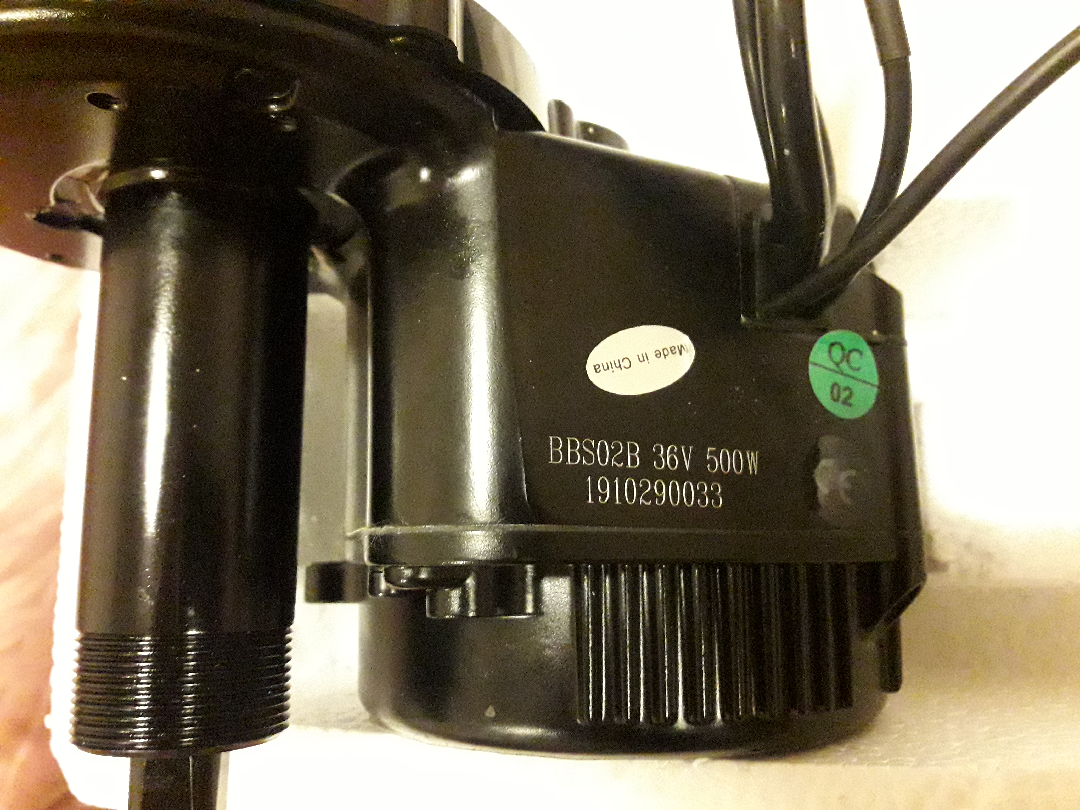

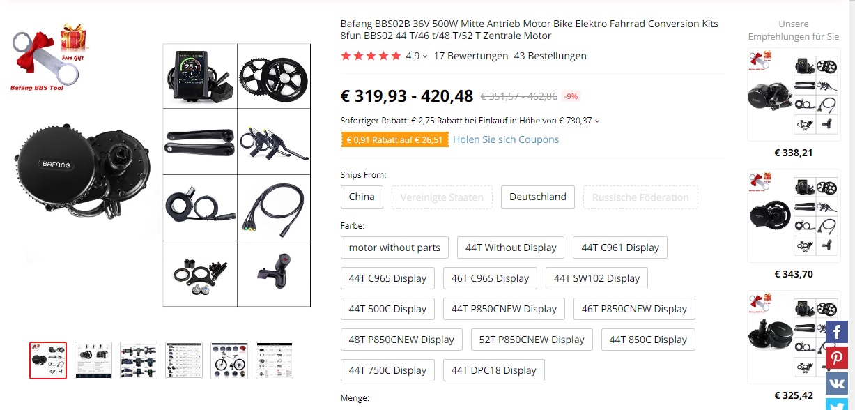

Zdravím, chcem sa opýtať.
Máte niekto dáku skúsenosť s kupovaním na aliexprese tohto stredového motora na bicykel ?
Kamoš robil prerábku s Bafang-om.
https://www.boinc.sk/clanky/elektricky- ... ym-pohonom
Ale neviem kde kupoval, ja bežne kupujem na ali, ale len do 22 €.

Stredový motor a príslušenstvo je doma, po večeroch sa môžem zabávať.

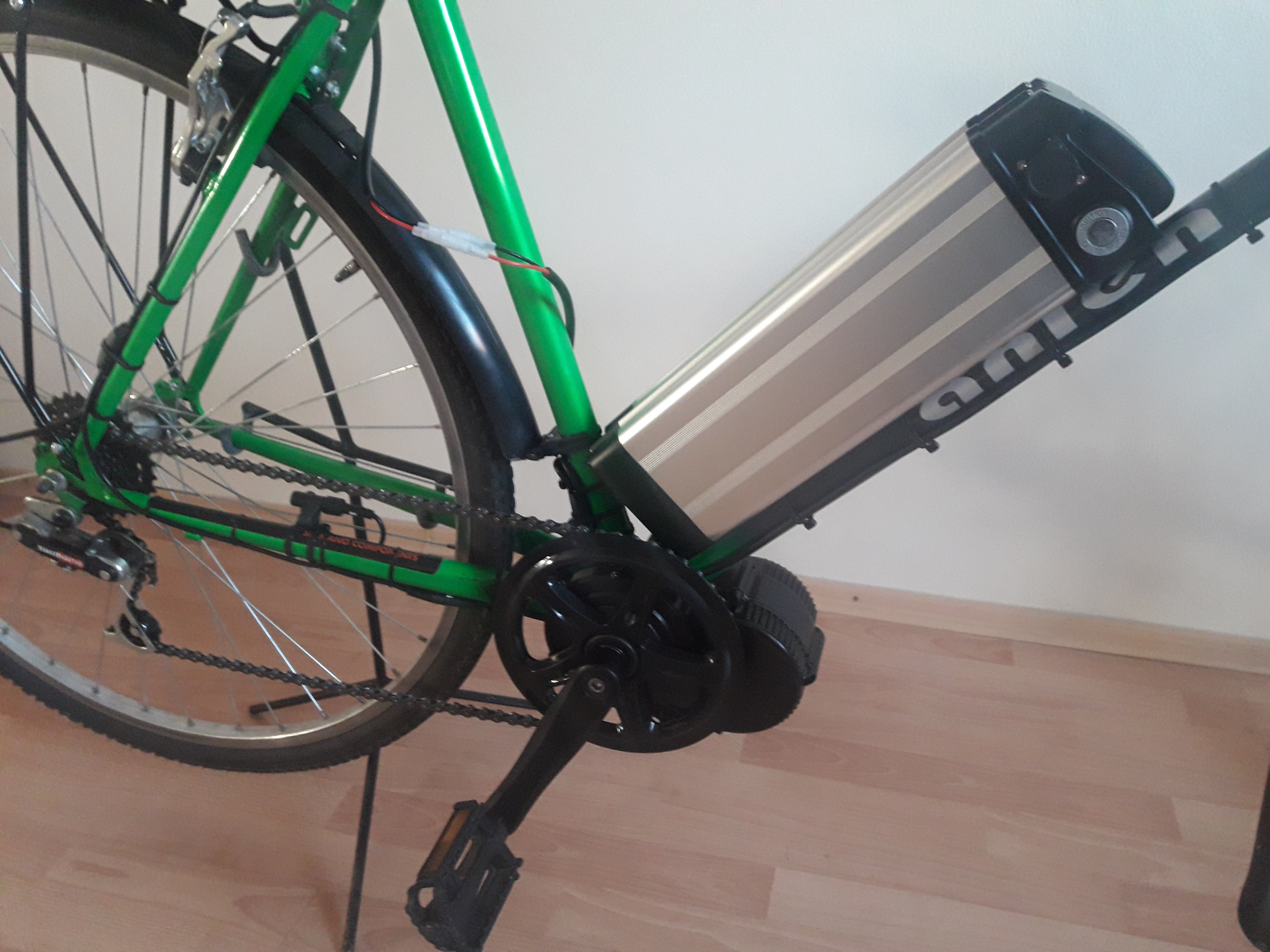

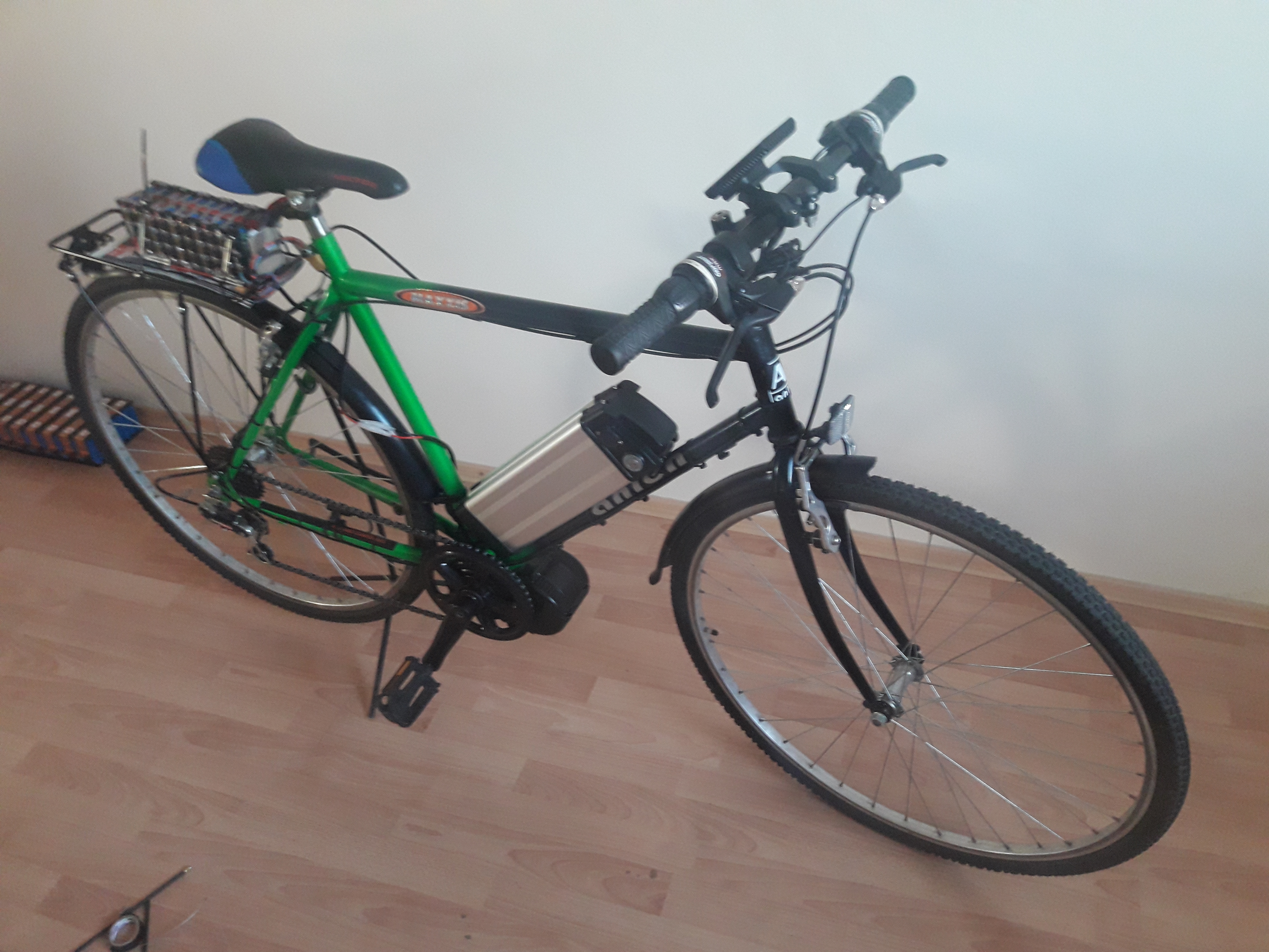

Dnes som dokončil elektrifikáciu môjho bicykla. Batériu ešte nemám dokončenú, ale na skúšku som použil batériu ktorú mám pre akukosačku. Batériu som provizórne upevnil na nosič a išiel som to vyskúšať.
Ten stredový motor ma teda prekvapil, že akú to má silu a zrýchlenie. Keď dokončím batériu, tak pôde do tohto puzdra. K motoru som si kúpil aj kábel na pripojenie k PC. Niektoré hodnoty sa dajú nastavovať aj cez displej, no cez PC sú tam takéto možnosti nastavení.
