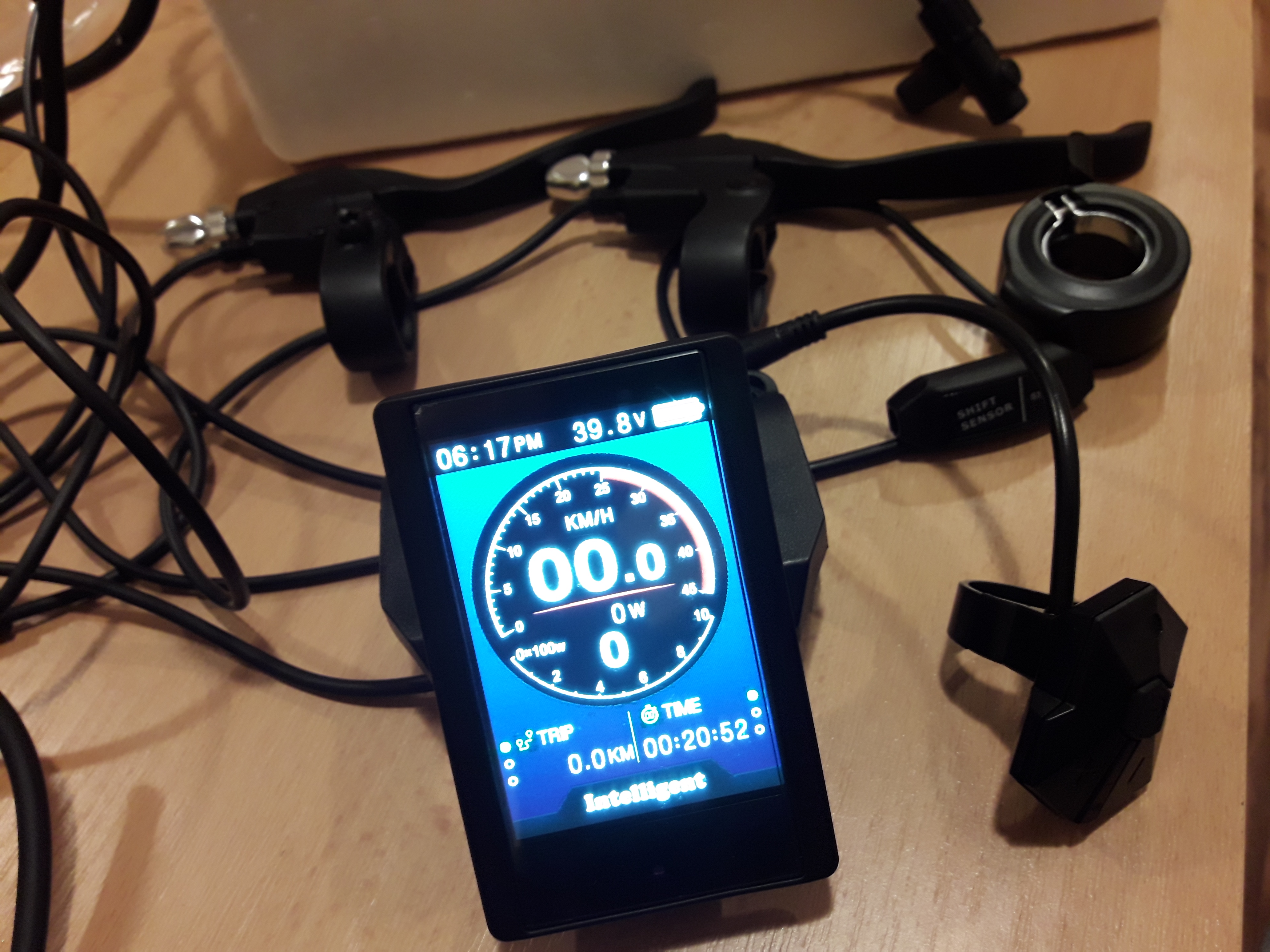

Dnes som dokončil elektrifikáciu môjho bicykla. Batériu ešte nemám dokončenú, ale na skúšku som použil batériu ktorú mám pre akukosačku. Batériu som provizórne upevnil na nosič a išiel som to vyskúšať.
Ten stredový motor ma teda prekvapil, že akú to má silu a zrýchlenie. Keď dokončím batériu, tak pôde do tohto puzdra. K motoru som si kúpil aj kábel na pripojenie k PC. Niektoré hodnoty sa dajú nastavovať aj cez displej, no cez PC sú tam takéto možnosti nastavení.
