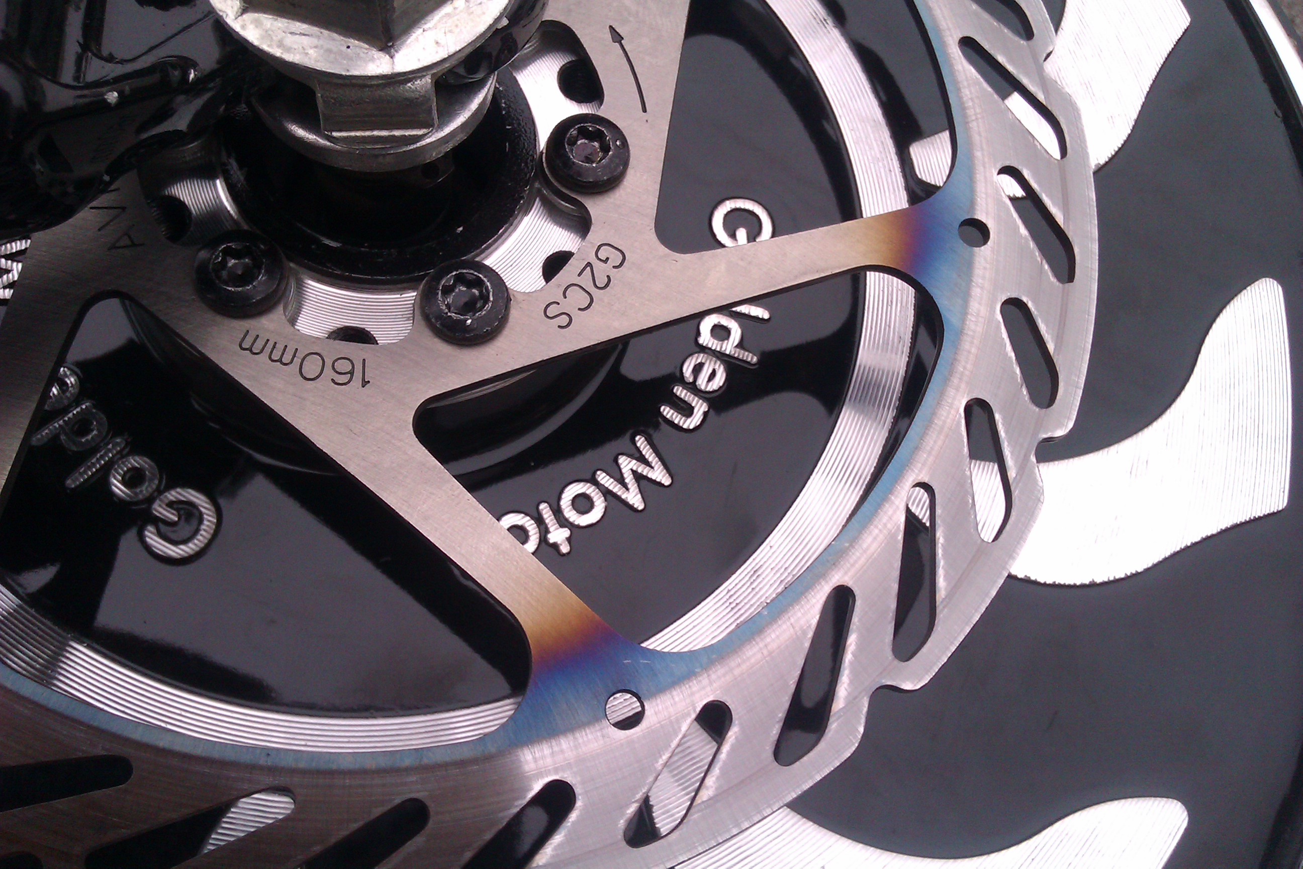

Batérie sú dve vedla seba a dve sú na nich, celé je to stiahnuté streč fóliou aby sa nehýbali a vložené do turistického batohu, pod batériami je ovládacia jednotka okolo ktorej je spravená výstuha z umelej hmoty 1cm aby to vydržalo všetko. Keď sa na tú výstuhu postavím tak ma v klude udrží. Batérie viac vystlané niesu, už som sa na ne aj prekotil a nič sa im nestalo. Tento koncept batérií v batohu je len dočastný a v podstate núdzový. Keď bude viac peňazí tak hneď kupujem 15Ah lítium. Dnes sa mi pri páde podarilo odtrhnúť káblik na brzdu, zajtra budem musieť vytiahnuť z brzdy mikrospínač a naspájkovať to tam... čo ti poviem, posledné dva dni vozenia dva pády, ale to len pretože vymýšlam stále hlúposti na zadnom.
EDIT: Včera som trošku zapiekol kotúč po ceste z toho 316m prevýšenia.

LIX: Osobne by som dal väčší priemer kotúča. Tieto avid kotúče stoja za nič. Pred pár rokmi keď som ešte jazdieval som ich mal tiež na bajku keď som jazdil a bola to hrôza a strach. Čo pri elektro bajku môže byť ešte horšie ako pri zjazde
Koľko váži tvoj bike teraz? tak 40 a viac kg? Lebo ak chodíš častejšie také dole kopcom a podobne ak ich moc prehreješ budeš mať problém zastaviť.

Ja mám s avid brzdami opačnú skúsenosť, brzdia vynikajúco. Do zadu väčší priemer dávať určite nemienim, toto bola zaťažkávacia skúška, celý čas som brzdil iba so zadnou brzdou kôli jej otestovaniu či to ustojí. V predu plánujem avid BB7 ktorá má 230mm kotúč a tá brzdí už aj z oboch strán. Všeobecne považujem avid brzdy za dobrý materiál. Záleží len na tom ako si brzdu nadstavíš a čo tam dáš za materiál na brzdenie. Potom tá brzda robí presne to čo od nej očakávaš. Neviem kolko má samotný bajk z motorom, motor má 6,5kg + ostatok možno do 20 kg do kopy. Batéria a ja 90 kg takže všetko spolu 110 kg, to je pomerne málo.

Avid je výrobca dobrý či na kotúče aj brzdové platničky(tie mi prídu predražené) a aj brzdy. Mal som snimi iba dobré skúsenosti. Zlé iba vtedy keď som chcel ich zaťažil viac ako boli stavané. Keď to bola zaťažkávacia skúška tak to je o inom
K tej prednej brzde pozri si na internete podla typu vidlice aký je dovolený maximálny kotúč. Lebo čím väčší kotúč tak tým bude väčší tlak pri brzdení na guferá a aby si nemal po čase vôľu medzi vonkajšími a vnútornými nohami.

Zatal som sa neprekotel no bicykel mal par pádov (ked bol opretý o stenu) , batérie vydržali .
Na starom bicykli mám už brzdy vydrané dole kopcom s moju vahu dostali zabrat
diky za tip poobzerám sa po avid značke.
Magic pie je priamy motor čiže ak pojdeš dolu kopcom by mal dobíjať batérie
Ak budeš merať spotrebu skus sa aj na toto pozreť. lebo raz čítam že "regenerative braking" je dojaz 30% + a inokedy iba 5%+ zaleží na terene ( v rovine nemá moc zmysel)
inak ak sa spojiš napr dva fázové vodiče tak motor sa chová ako brzda (keby to zakomponovali do riadiacej jednotky by to dobre šetrilo brzdy).
Btw li-ion batérie vo vaku používa ego kit , je to stredový motor do hôr zvládne vysoké stúpania. je to pre downhill jazdcov.. ale je to cele mastné 2000-3000 euro

Ja plánujem vymeniť 3x1,5mm na motore za 3x2,5, prehrieva sa dosť. Potom to dobíjanie batérie pravdaže záleží od kopca ale hlavne od toho ako máš nadstavený prúd dobíjania, osobne som ešte nekupoval k magic jednote usb na nadstavenie parametrov ale keď zakúpim (25€) tak tam nadstavím maximálny výkon, jednotku dám na lepší chladič aby to zvládla, spomínané káble vymením a pravdaže aj batériu. Tá rekuperácia býva s pravidla nadstavená na málo A, neviem či kôli tomu aby sa neničila batéria velkým nabíjacím prúdom alebo pre niečo iné. Keď nadstavím ovládaciu jednotku na 2500W som zvedavý čo to bude robiť.
Kamoš včera keď sa vozil na mojom elektrobicykli hovoril že pre lepší pocit by výrobca mohol robiť neakú kontrolku ktorá by pri brzdení svietila, akože signalizácia rekuperácie, ale tak budem tam mať Ampérmeter tak čísla budú lepšie ako kontrolka.

a to by znamenalo, že tenhle motor dokáže dobíjet ty baterky na jakémkoli kopci nebo jenom na dlouhém a strmém. Já si vždy myslela, že to musí mít něco jako dynamo.
