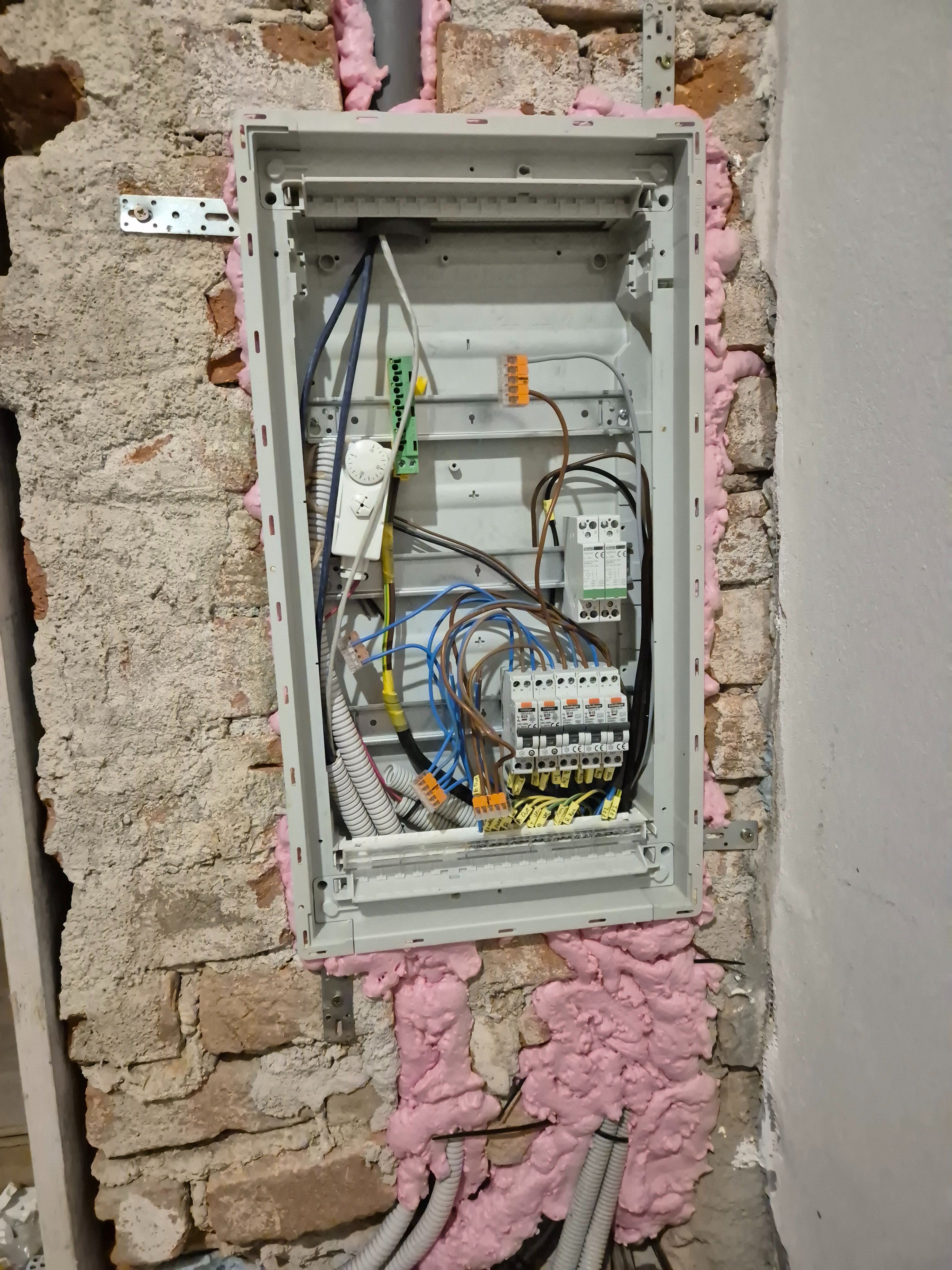

Ještě jsem se k pokusům s vytěžováním nedostal, ale už to aspoň za chvíli nebudu muset zkoušet "předrátováním", ale jen přepínáním.
Není těch rozváděčů málo?
Jinak jsem tu červenou protipožární pěnu sehnal oproti posledně za 2/3

Ty bývaš v bytovke, či rovno prerábaš rozvádzače aj susedom?!?

No, skoro by se to tak dalo říct

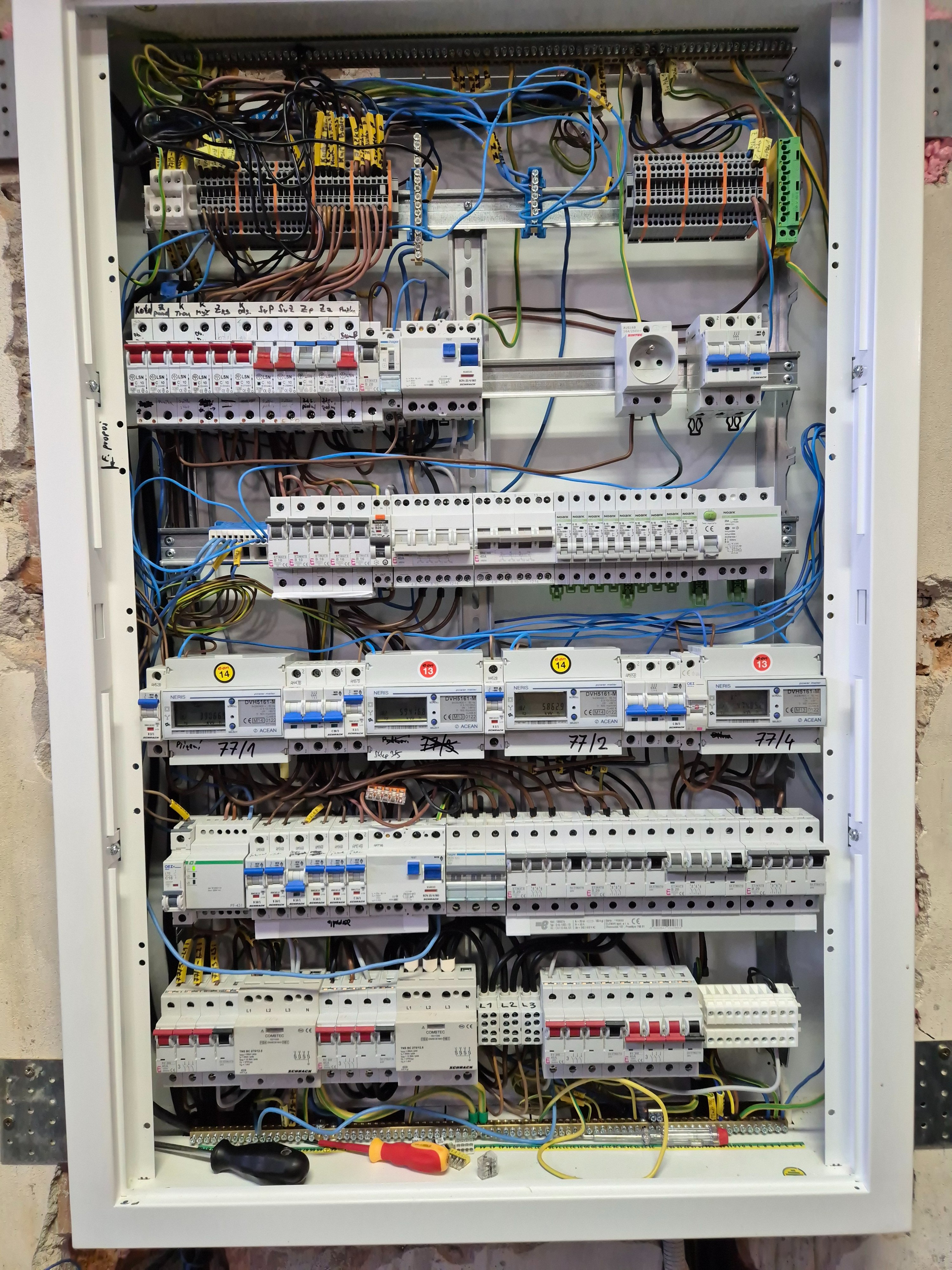

Větší rodinný dům rozdělený na 4 bytové jednotky. Přízemí do ulice máti byt, do dvora můj byt, v podkroví ségra byt a ve dvoře přístavba další byt.
Tento poslední rozváděč je na stejné stěně, jak ten z minulé stránky, u mě v bytě, je to na topení - 3x rohož kuchyň, koupelna a WC, 2x žebřík koupelna a WC, akumulačky pokoj a stropní infra panel pokoj.
Ségra se odmítla podílet na nákladech na FVE, tak už má svou vlastní přípojku a "prošla" jen tím velkým plechovým v průjezdu, kde je její přepěťovka a pak to jde hned nahoru k ní.

No tu je to pekne vidiet ze kazdy rozvadzac v konecnom dvosledku nieje dostatocne velky..
co merias tymy meracmi,ci to je na kzdy byt zvlast?..

No asi tak nejak :-D
Ano, je to pro kazdy byt, ten pocmarany elmer byl k segre, ted tim budu merit pripadne nouzove nabijeni baterii FVE.
U 77/1 a 77/2 jsou jeste odvody k automatickym prepinacum, ktere diky jejich vysce musim dat do sklepa do nejake hluboke skrinky. Tedy aby si kazdy bral tu svou elektrinu, kdyz se vybije baterka. 77/4 se fve silenstvi neucastni.
Spotrebovana elektrina z FVE se meri zatim dvema SDM630, taktez ve sklepe.
