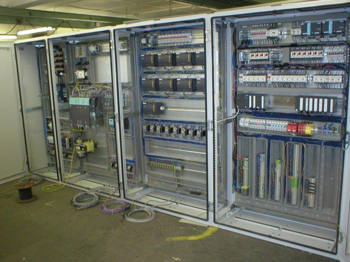

Něco pro inspiraci ...
Něco takového by mohlo na chvilku stačit
