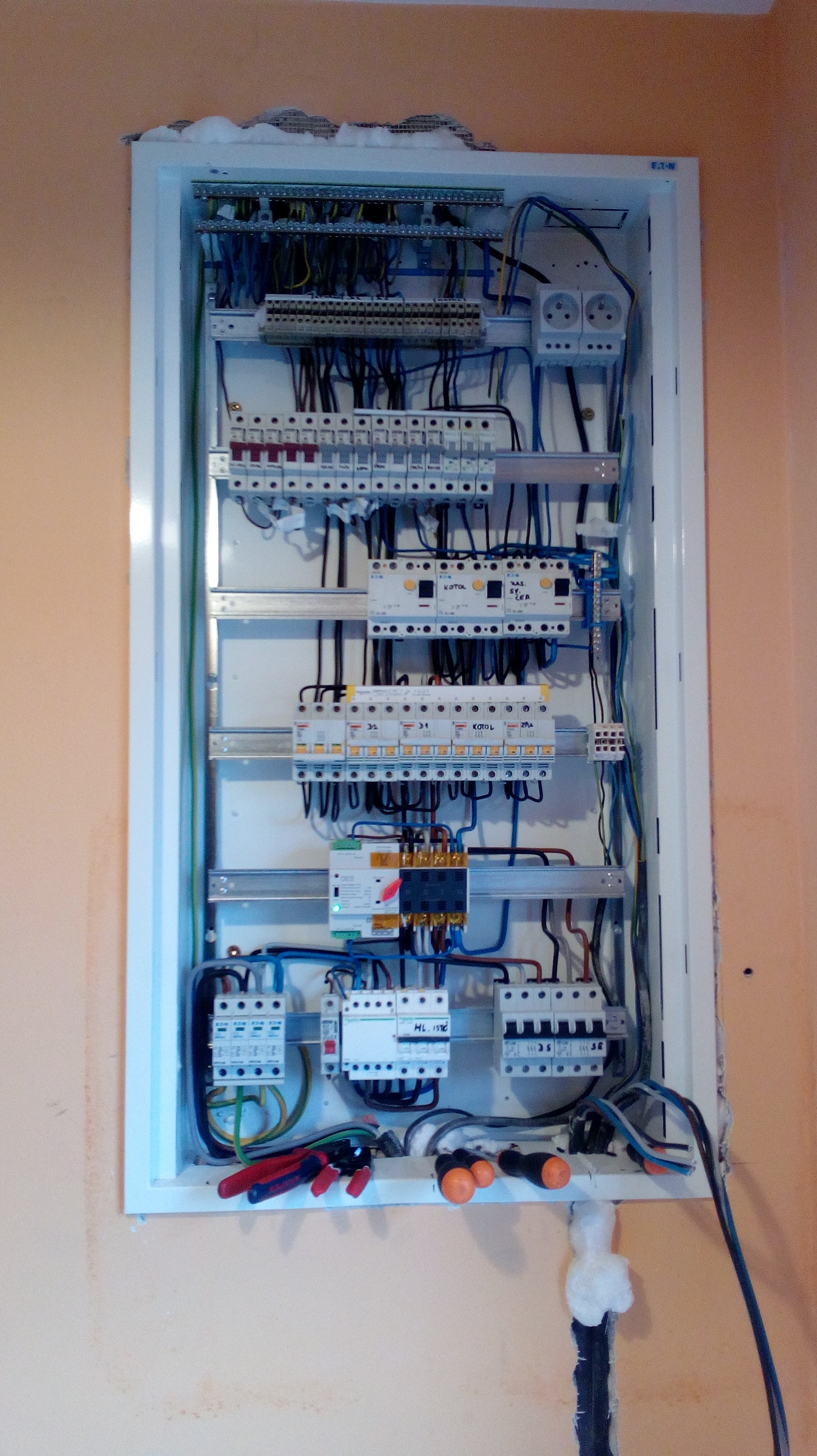

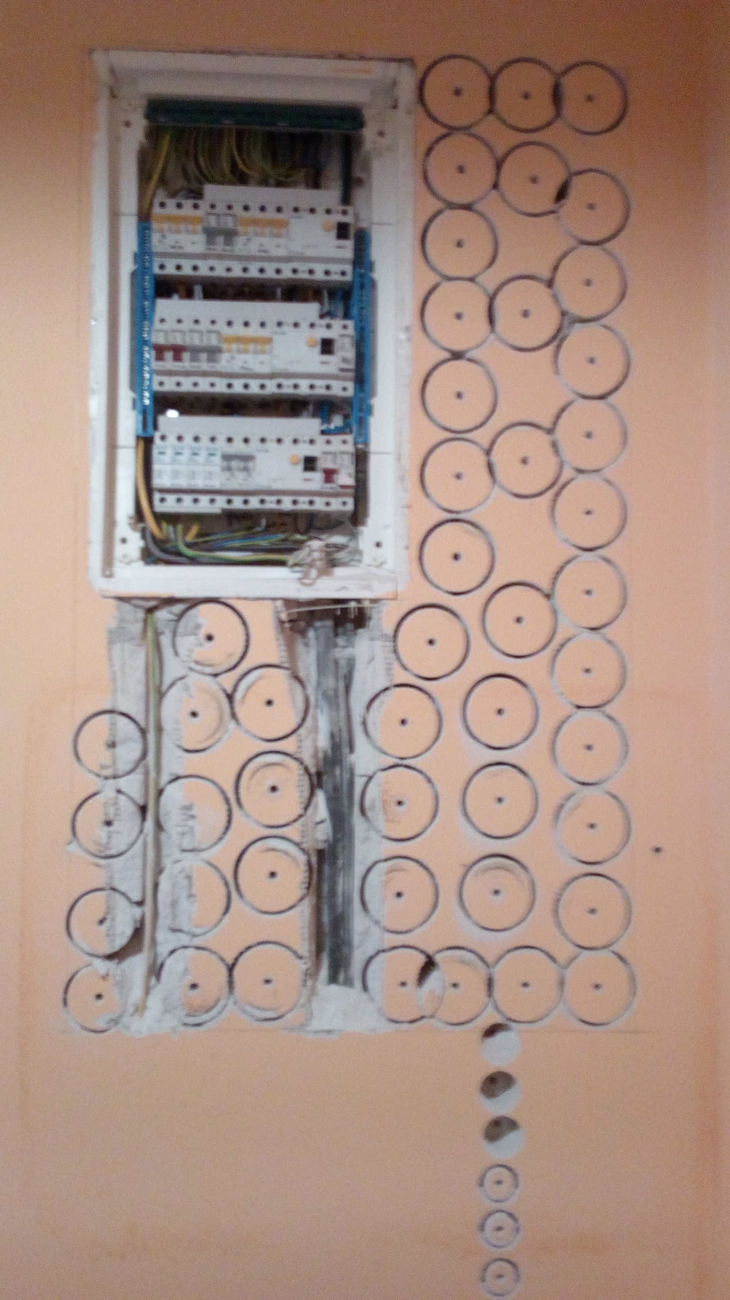

Tak jsemse včera pustil do rozvaděče v baraku. Původní musel ven.
Level 1 vrtani děr vysekani a osazení do noveho par přistroju.dělal jsem na tom včera asi 8 hodin. Level 2 dnes vytržení původního a osazení nového.
Od rána do cca 16 :00. Konečně jsem to zapl abych si alespoň uvařil kafe.
Ještě je tam tak na 4 hodky práce. asi zas zítra. bordel tu mám jako v tanku. Až příjde ta moje s práce dostnu dodržky že tu je zas tolik prachu..

Gratuluji k odvaze. Taky mě to někdy čeká, zatím to úspěšně odkládám.

dik . byla to nutnost, musel jsem tam přivés kabely z elektrarny , ktera bude mimo barák, a do toho prcka bych už nic nenarval. jinak ten přepinač sítí dáva pěknou šlupku jak to přepne
myslím tím zvuk. jsem se poprvé normálně lekl

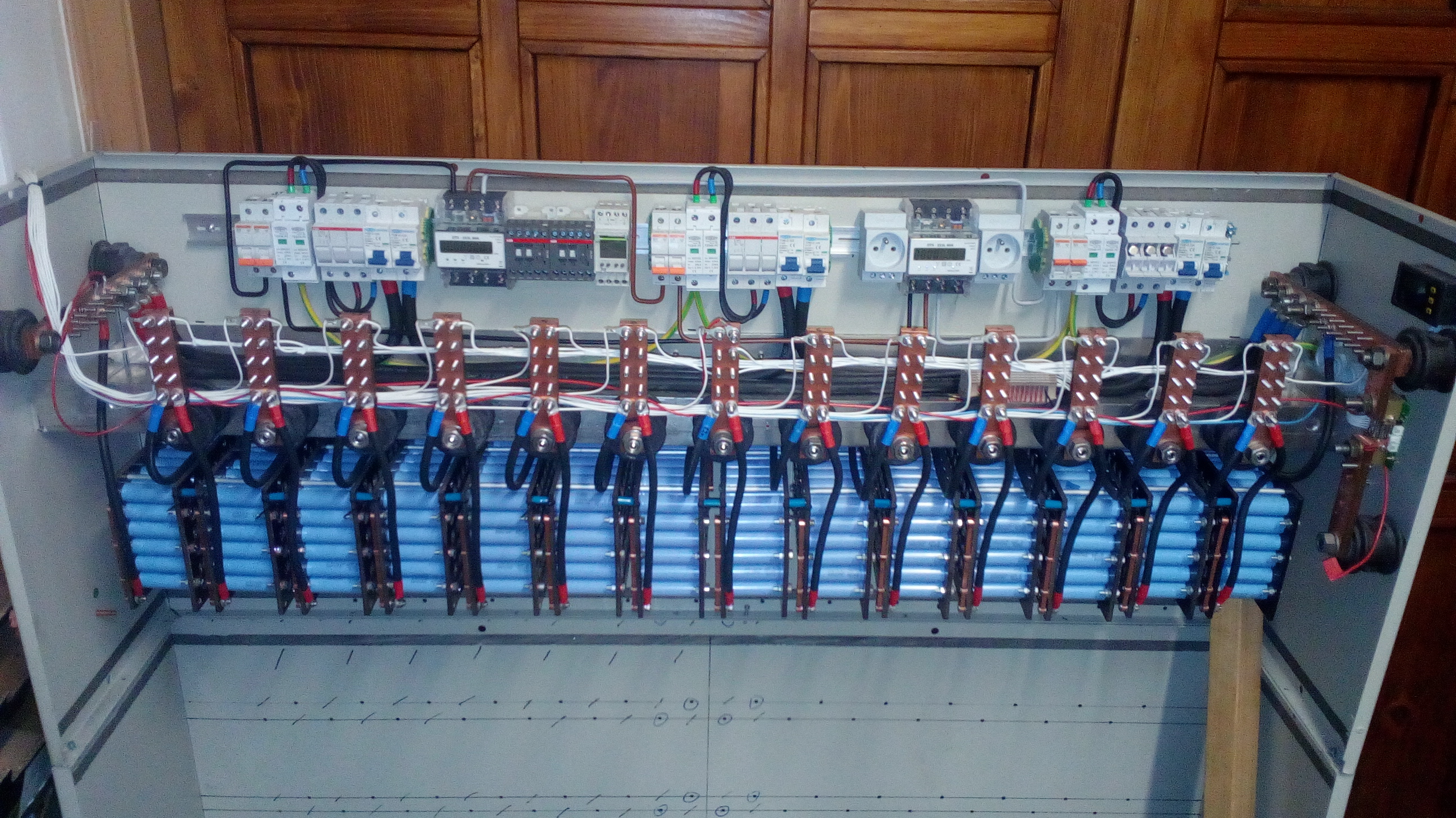

Taky makam jak je čas na trackeru a baterce z přistrojema atd..
tracker je zatim hromada materialu na dvoře. to sem asi nema zatim smysl davat fotku.
baterie zatim vypada takhle :
mam tam zapojeno co se dalo. chybí zapojit stykače z hodinek a měniče.
článků mam hových už 3 řady 21 kW, ale nemontuju je tam . To až na místě. Bude to pak vážit cca 250-300kg tak by byl problém ze stěhováním. přece jenom v dině se to lip sestavuje. ty bosch stykače pujdou ven a pujdou tam šnajdry na 48V. puvodně jsem tam chtěl tyhle na 24V, ale čím miň spotřeby z toho DC/DC Měniče 48V24V tím bude asi menší spotřeba.
cyhbí zatím vrchní díl z měničema.
uvažuju že tam hodím mezi každou řadu přepážku, nevím ale jestli se to pak nebude hůř chladit..
omlouvam se za kvalitu fotek, nějak mi to začalo blbě fotit.

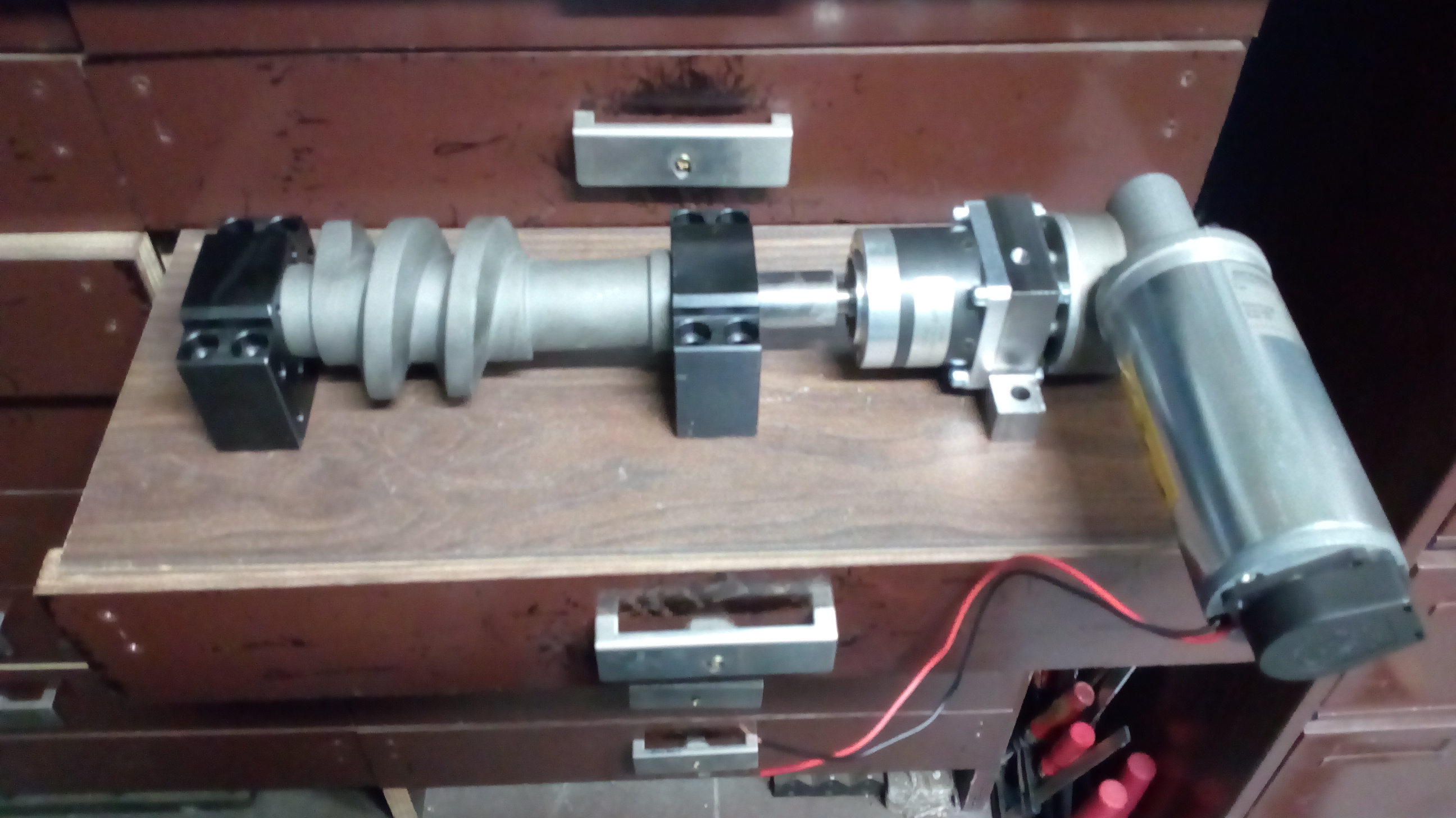

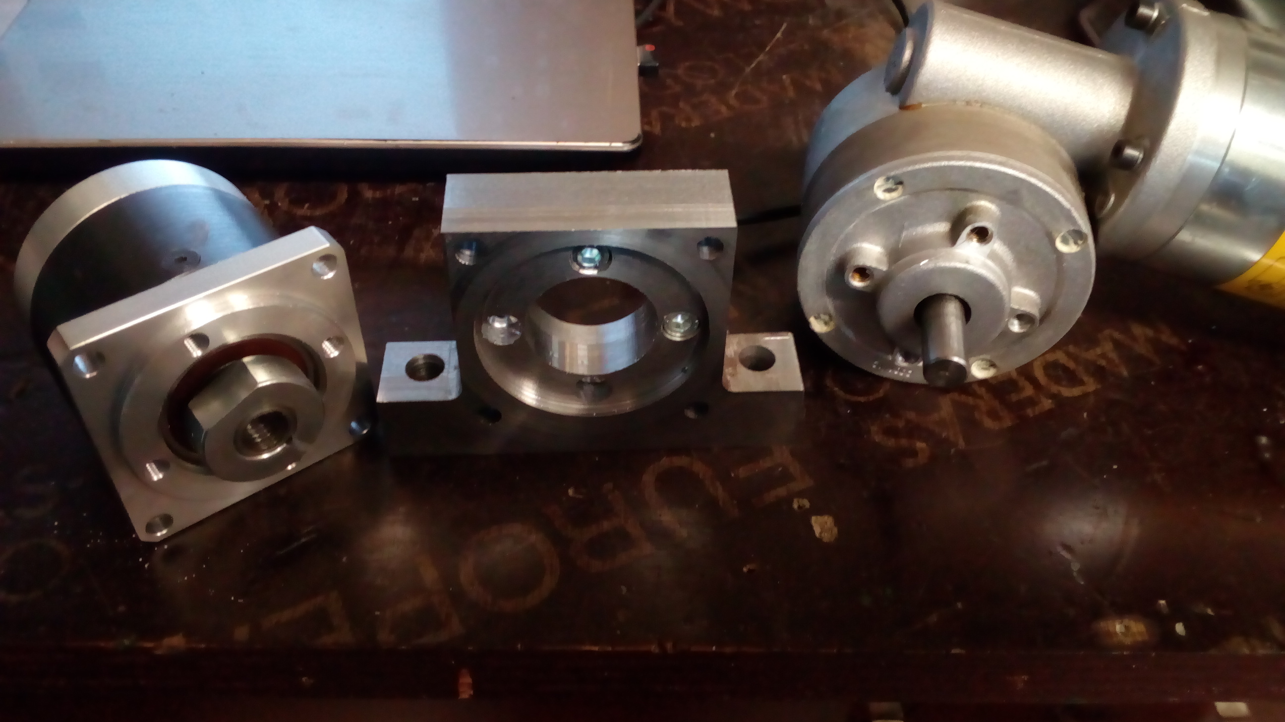

Dnes ráno bylo tady hnusně tak jsem se věnoval pohonu trackeru. freznul jsem si spojovací díl převodovky motoru a další přídavné převodovky 1:5.
Vysledné otáčky jsou teť 2,5/min.
ještě mi chybí vyfreznot drážku na klínek do šneku a hřídelky převodovky . a mam hotovej pohon.
spojovací díl :
Hotová sestava pohonu :
spojovací díl :
