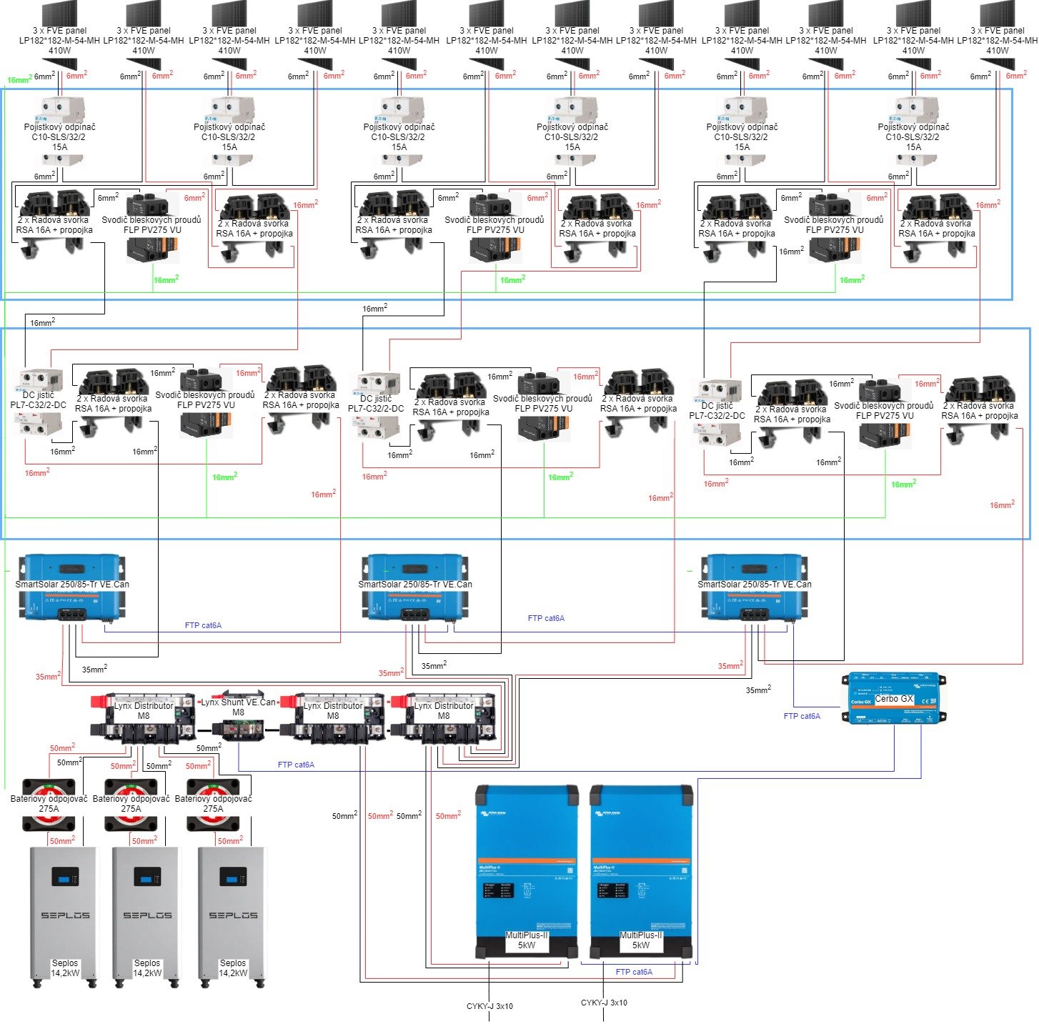

Seplos zatím nemám, baterie už ano, ale chtěl bych je do něčeho dát, takže přemýšlím o DIY kitu od seplosu.emedium píše: čtv lis 14, 2024 11:08 amVlastní baterka by tě vyšla asi na polovinu, případně bys mohl mít za stejné prachy dvojnásobnou kapacitu, což by ostrovnímu domu dost pomohlo.

Ty řadové svorky tam jsou proč? Stačí přece nalisovat dvojitou 6 dutinku na ty krátké spojky mezi dvěma odpínači a přepěťovkou. A odvod z druhé svorky přepěťovky? Nebo to nemá dvojitou svorku pro každý pól?
Hodil by se nahoře na výstupu jistič se spouští, aby se to dalo dálkové odpojit rovnou nahoře.
Ta 16 shora je nutná? To je tak dlouhé, že by na šestce byl neakceptovatelný úbytek?
Za poslední přepěťovkou by se hodilo též jištění, protože při aktivaci přepěťovky dojde k jejímu zkratu na zem, tj. se uzemní vstupy regulátorů, které by to nemusely přežít.
Já jsem tu horní část vynechal a udělal jen dole odpínače-přepěťovka-jistič se spouští. Naznal jsem, že to takto stačí, nehledě na nemožnost to někam jednoduše umístit na střechu.

Nerad pracuji s dvojitými dutinkami, ale asi by šlo, ušetřila by se jedna svorka, dvojitou svorku svodič pro každý pól nemá.cipis píše: čtv lis 14, 2024 11:34 amTy řadové svorky tam jsou proč? Stačí přece nalisovat dvojitou 6 dutinku na ty krátké spojky mezi dvěma odpínači a přepěťovkou. A odvod z druhé svorky přepěťovky? Nebo to nemá dvojitou svorku pro každý pól?
Nemáš nějaký tip na jistič se spouští? Chápu jak to myslíš, ale kdybych ho dal místo toho odpínače, tak bych ty stringy rozepínal dálkově, což by bylo fajné. První DC rozvaděč u panelů bude od toho druhého v technické místnosti před MPPTčkama odhadem 12m, není to tolik, ale i solární kabel je dimenzován zhruba na 4 násobek toho co tím max. poleze, takže tyhle svody jsem dal stejně tak. No tak to můžu ten jistič co mám před přepěťovkou v rozvaděči v technické hodit těsně před regulátor a vyjde to na stejno.
Taky bych to udělala stejně, ale délky kabelů k prvnímu svodiči by byly i přes 20m dlouhé a kuli bezpečnému napětí by jich bylo 24, to raději udělám tohle, než to všechno tahat do technické.

Kdyz das jistic tesne pred regulator, tak ho sice (mozna) ochranis, ale nebudes mit zase cim ten privod vypnout dole, tj. pri nejake udrzbe atd. si to sice dalkove shodis nahore, ale na zapnuti tam budes muset vylezt. Proto se pouziva kombinace odpinac-prepetovka-jistic.
Pouzivam ETi, kdyz si zvetsis tu fotku, tak je tam i typove oznaceni. Jsou to etimat dc a spouste jsou 24V. Delaji i na jina napeti, kupoval jsem to tusim v Argosu, vychazi ze vsech spousti nejlevneji (v 24V provedeni). Ruzni vyrobci nejsou mezi sebou kompatibilni.

Ahoj, zorvna GEYA je celkom zabehnutý výrobca, mám od nich zopár vecí a spokojnosť. Zrovna istič a spúšť mi prídu ako celkom blbovzdorné veci, ktoré 99.9% času nič nerobia. A ako ich dlhodobno testovať? Dá sa to automatizovať, merať, brať rôzne výrobné "batche"... Ale ak neplánuješ byť ich distribútor v EU, tak je to asi dosť zbytočná robota. Ešte povedzme bežné ističe a stykače by som zobral aj tu, ale RCBB stojí u nás nezmysel. Minule som čítal nejaký test RCBB z Číny a vyšlo to v niektorých ohľadoch lepšie ako tradiční výrobcovia z EU (FR/DE).pavel281185 píše: čtv lis 14, 2024 8:48 pmCo si myslíte o komponentách z Číny do elektroinstalace, konkrétně jestli někdo nemáte zkušenost s výrobcem GEYA a jeho výrobky https://www.aliexpress.com/item/33023143827.html či https://www.aliexpress.com/item/1005002191030173.html. Ta druhá položka je celkem šikovná věcička jak vzdáleně nahodit či shodit jistič, vyrábí to i Bonega, ale za více jak dvojnásobnou cenu, ten DC jistič lze uvažovat kuli kompatibilitě s tím nahazovačem.
