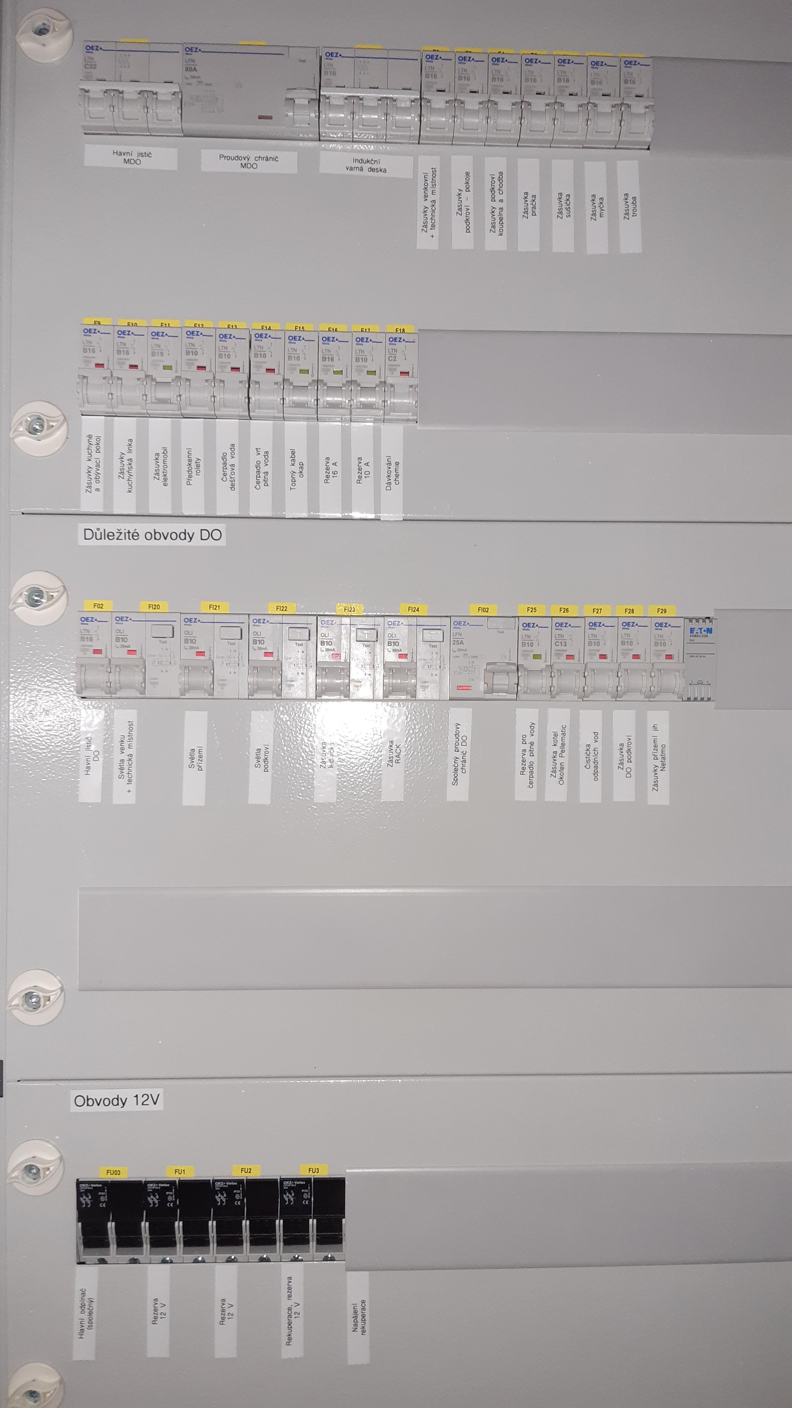

Rozumím - má to svojí logiku.cipis píše: úte lis 12, 2024 10:10 am
Přípustné jsou obě varianty, měly by se asi použít požárně odolné kabely, u červených hříbečků je zase blázinec v tom, co si namysleli. Total stop, central stop, fve stop ... Jak u blbejch. Má to ale i logiku, jeden stop je na všechny byty krom společných prostor, třetí stop odstaví jen FVE a druhý stop vše. Je totiž fakt, že v případě menšího průseru potřebuješ funkční osvětlení chodby, ventilaci apod.
Také v opačném případě pokud je trafo 24V z DS a hasič vypne hlavní domovní přívod, vypne vše, a zároveň nevýhoda, při dočasném přerušení DS, že to odpojí zbytečně i FV.
Tvoje řešení je tak výhodnější, nejen že není neustále odběr, ale plní i funkci zálohy, nebo při maléru máš do poslední chvíle 24V třeba pro to odsávání plynů z ,,baterkárny"
Moc děkuji za vysvětlení

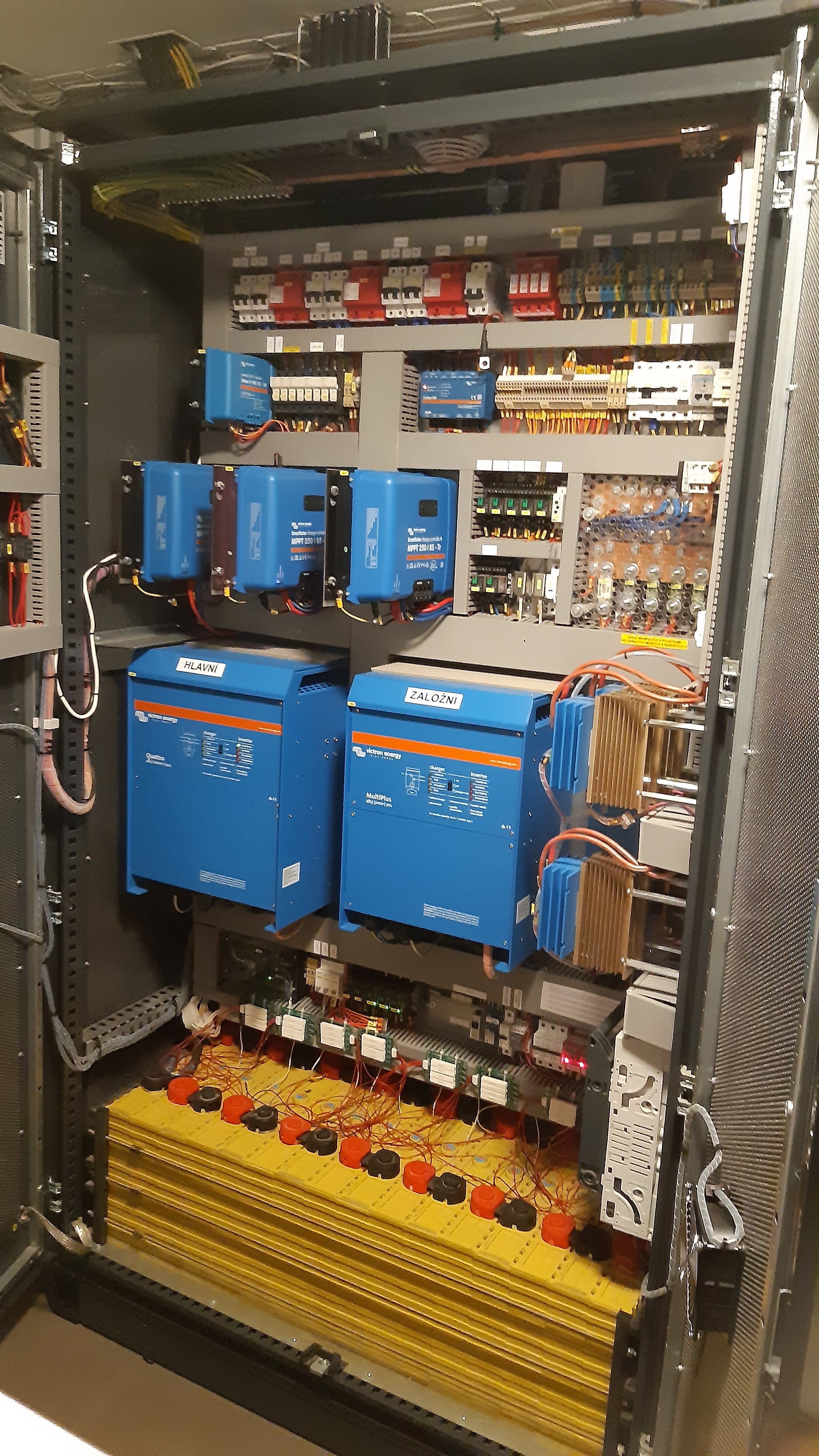

Seplos zatím nemám, baterie už ano, ale chtěl bych je do něčeho dát, takže přemýšlím o DIY kitu od seplosu.emedium píše: čtv lis 14, 2024 11:08 amVlastní baterka by tě vyšla asi na polovinu, případně bys mohl mít za stejné prachy dvojnásobnou kapacitu, což by ostrovnímu domu dost pomohlo.
- Příspěvky: 6850
- Reputace: 950
Re: Ostrovní život - FVE
Ty řadové svorky tam jsou proč? Stačí přece nalisovat dvojitou 6 dutinku na ty krátké spojky mezi dvěma odpínači a přepěťovkou. A odvod z druhé svorky přepěťovky? Nebo to nemá dvojitou svorku pro každý pól?
Hodil by se nahoře na výstupu jistič se spouští, aby se to dalo dálkové odpojit rovnou nahoře.
Ta 16 shora je nutná? To je tak dlouhé, že by na šestce byl neakceptovatelný úbytek?
Za poslední přepěťovkou by se hodilo též jištění, protože při aktivaci přepěťovky dojde k jejímu zkratu na zem, tj. se uzemní vstupy regulátorů, které by to nemusely přežít.
Já jsem tu horní část vynechal a udělal jen dole odpínače-přepěťovka-jistič se spouští. Naznal jsem, že to takto stačí, nehledě na nemožnost to někam jednoduše umístit na střechu.

Nerad pracuji s dvojitými dutinkami, ale asi by šlo, ušetřila by se jedna svorka, dvojitou svorku svodič pro každý pól nemá.cipis píše: čtv lis 14, 2024 11:34 amTy řadové svorky tam jsou proč? Stačí přece nalisovat dvojitou 6 dutinku na ty krátké spojky mezi dvěma odpínači a přepěťovkou. A odvod z druhé svorky přepěťovky? Nebo to nemá dvojitou svorku pro každý pól?
Nemáš nějaký tip na jistič se spouští? Chápu jak to myslíš, ale kdybych ho dal místo toho odpínače, tak bych ty stringy rozepínal dálkově, což by bylo fajné. První DC rozvaděč u panelů bude od toho druhého v technické místnosti před MPPTčkama odhadem 12m, není to tolik, ale i solární kabel je dimenzován zhruba na 4 násobek toho co tím max. poleze, takže tyhle svody jsem dal stejně tak. No tak to můžu ten jistič co mám před přepěťovkou v rozvaděči v technické hodit těsně před regulátor a vyjde to na stejno.
Taky bych to udělala stejně, ale délky kabelů k prvnímu svodiči by byly i přes 20m dlouhé a kuli bezpečnému napětí by jich bylo 24, to raději udělám tohle, než to všechno tahat do technické.

Kdyz das jistic tesne pred regulator, tak ho sice (mozna) ochranis, ale nebudes mit zase cim ten privod vypnout dole, tj. pri nejake udrzbe atd. si to sice dalkove shodis nahore, ale na zapnuti tam budes muset vylezt. Proto se pouziva kombinace odpinac-prepetovka-jistic.
Pouzivam ETi, kdyz si zvetsis tu fotku, tak je tam i typove oznaceni. Jsou to etimat dc a spouste jsou 24V. Delaji i na jina napeti, kupoval jsem to tusim v Argosu, vychazi ze vsech spousti nejlevneji (v 24V provedeni). Ruzni vyrobci nejsou mezi sebou kompatibilni.
