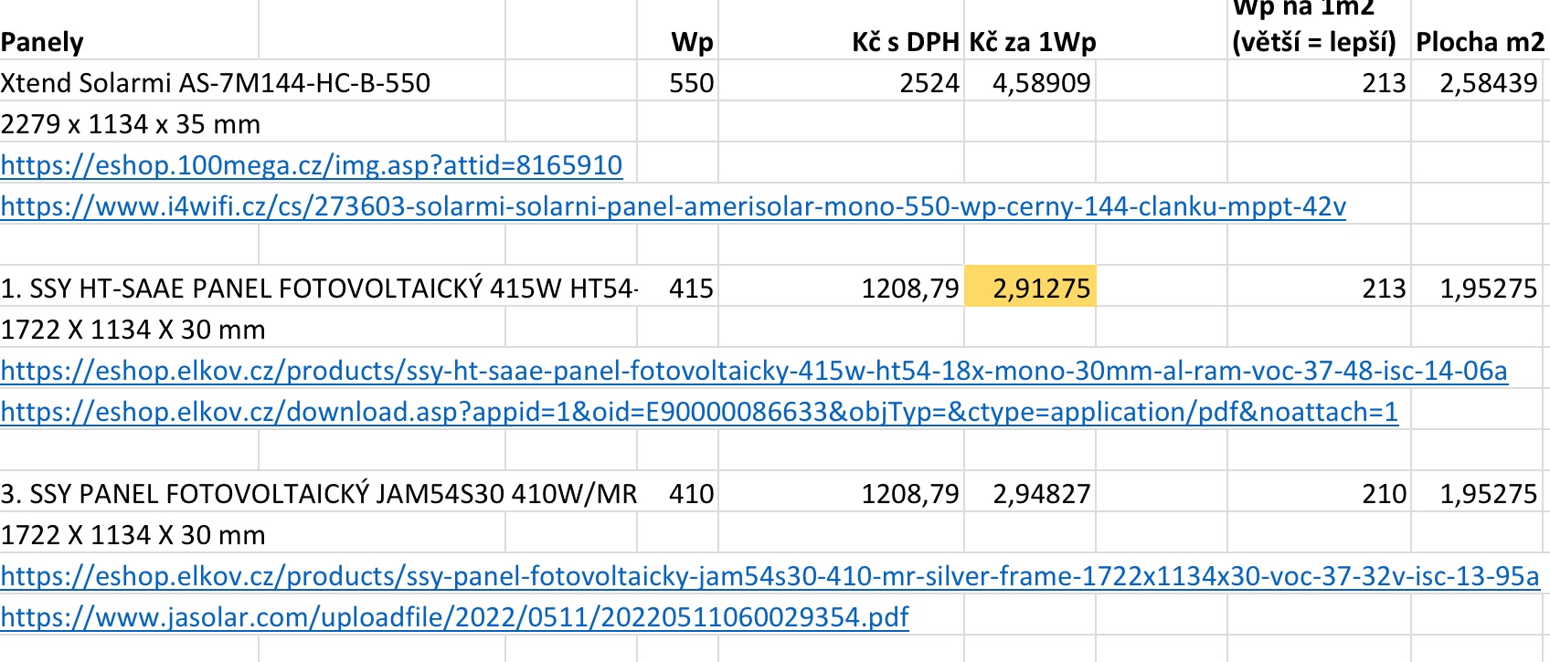

Tyto panely 2x54 článků by šli použít max 2ks do série na mppt 100/20, nabijeci proud nastavit dle potřeby, paralelně nikoliv, velký Isc proud !!Hyp píše: pon črc 15, 2024 6:32 pm100 Wp !preklep.
Tak helekterej je lepci dyz za stejnou cenu
https://eshop.elkov.cz/download.asp?app ... noattach=1 415W
vs
https://www.jasolar.com/uploadfile/2022 ... 029354.pdf 410W
Ten první je černej rám a do družice?
Prijde mi to mechanicky stejny:

To je tedy dost na how.. kdyz se vedle panelu 10x musi na zimu predimenzovat i MPPT, to plati i pro ty vetsi MPPT nebo jak se to resi?
Rekneme ze chci (i pres zimu 5 kWp), poridim tedy 50 kWp v panelech (coz pri cene 2912 / kWp s DPH preziju download/file.php?id=40769&mode=view ) ale jaky k tomu menic - aby me to nezruinoval a daval jen 5 kWp a nespalil se pres leto
Je to to, co se stalo tomuto polakovi - kdyz mění ty mosfety připojené na chladič?
Dil1
Dil2
