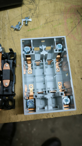

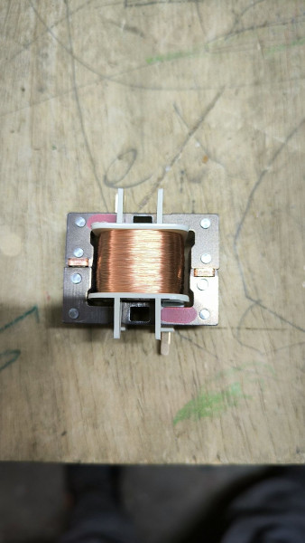

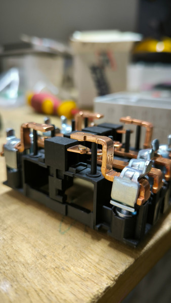

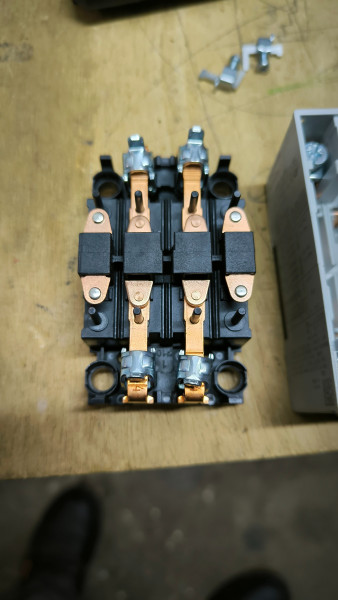

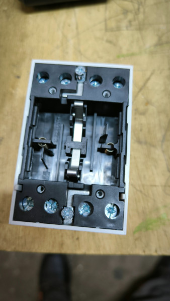

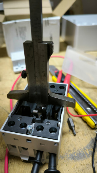

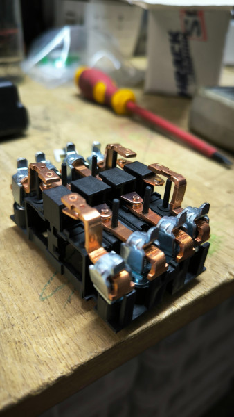

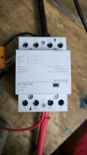

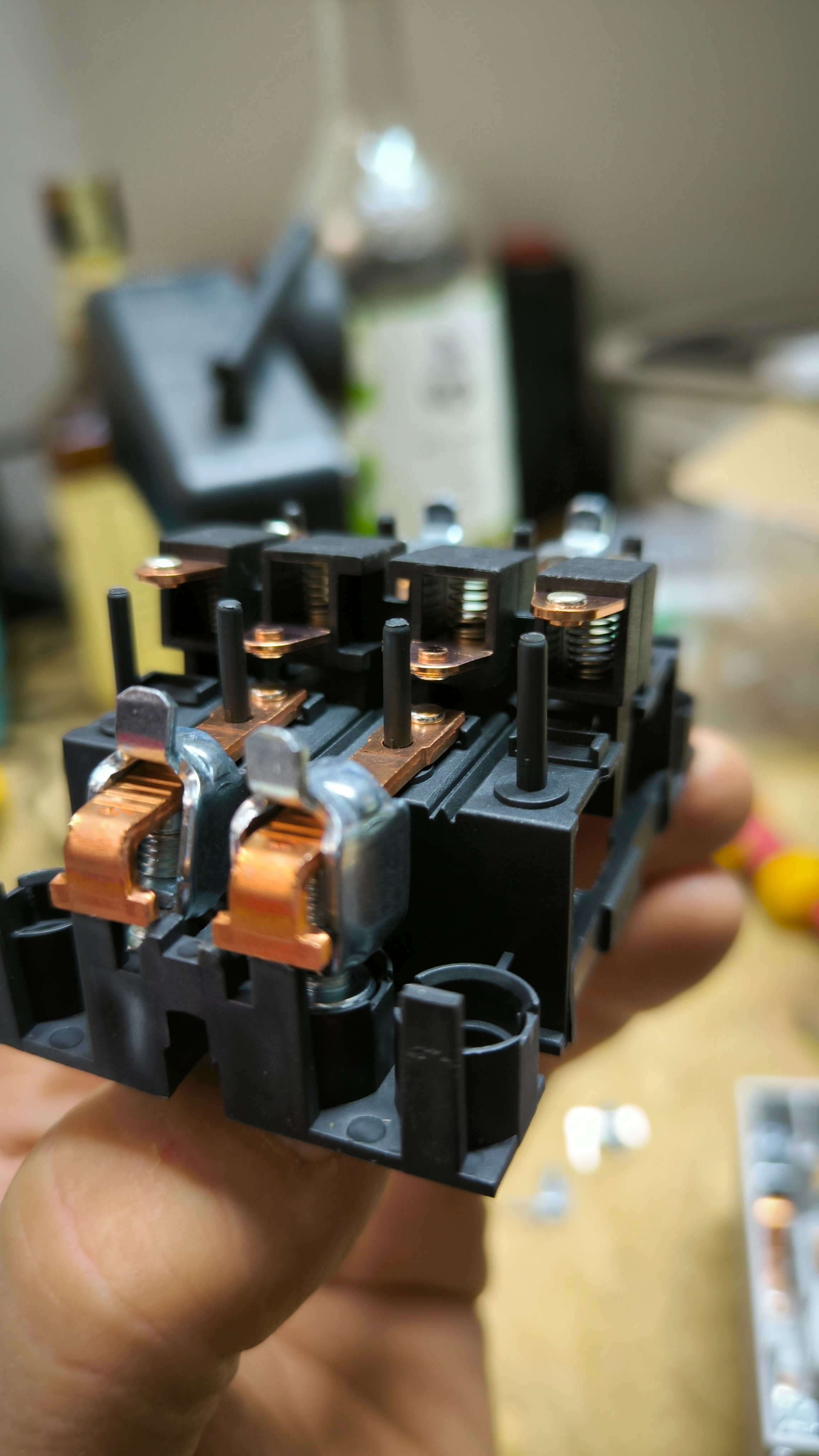

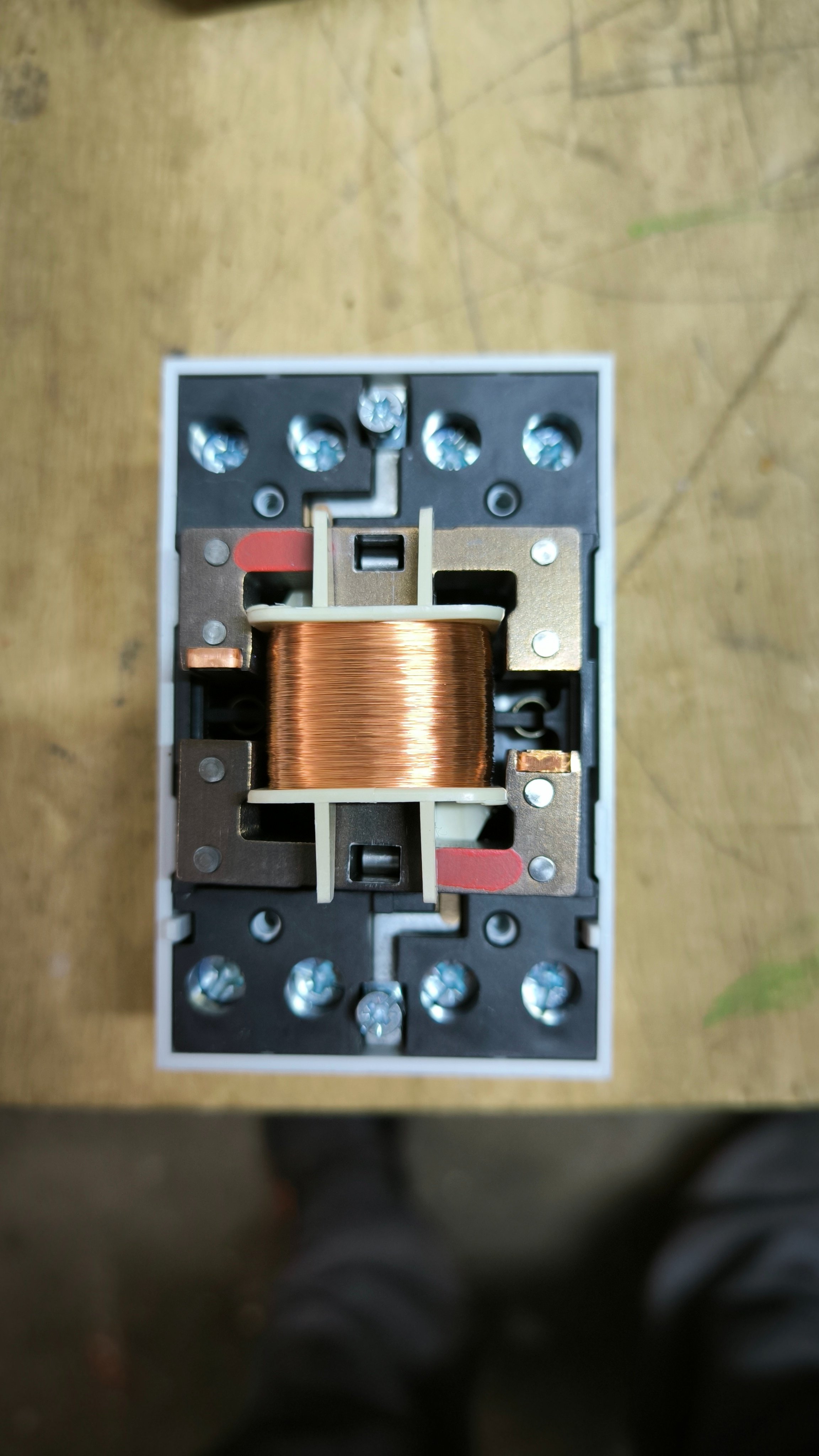

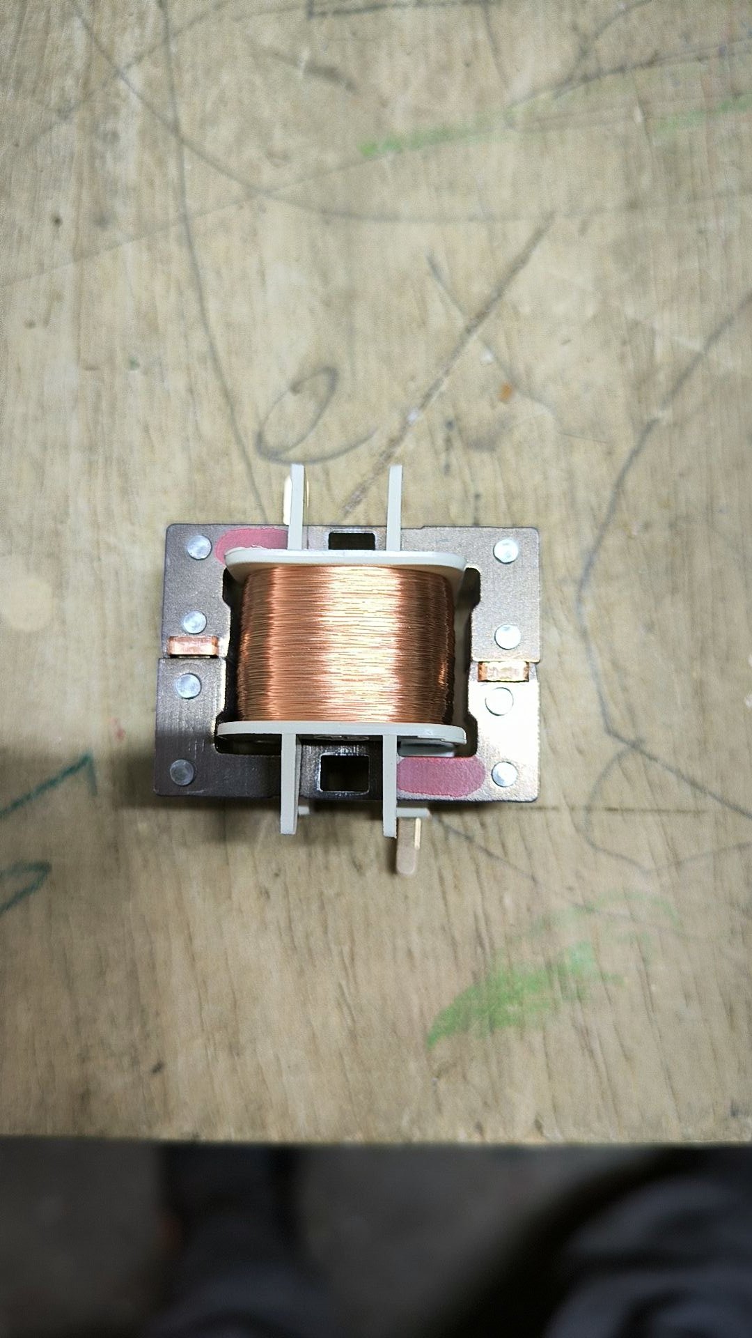

Tak mně přišel stykač od Schracku a udělal jsem rozborku, při slepení rozpínacího kontaktu zůstane kotva viset a nesepne spínací kontakt, ale je tam jen 1mm mezi rozepnutím a sepnutím kontaktu, tak neví zda to použít na jeden stykač a bere 2.4w
- Příspěvky: 4707
- Reputace:316
Re: Přepínač sítí pomocí cívek a mechanického přepínače, poraďte se zapojením.
Tak používá to victron tak to asi bude snad OK.
Původně jsem nad ním taky uvažoval, ale už jsem koupil čínský tak až odejde......
Ovšem ten 1mm......
Asi pro jistotu použiju dva kousky a ty rozpínací kontakty použít pro vzájemné blokování tam není velký proud a 1mm stačí....
PS. Díky za obrázky......
Ovšem ten 1mm......

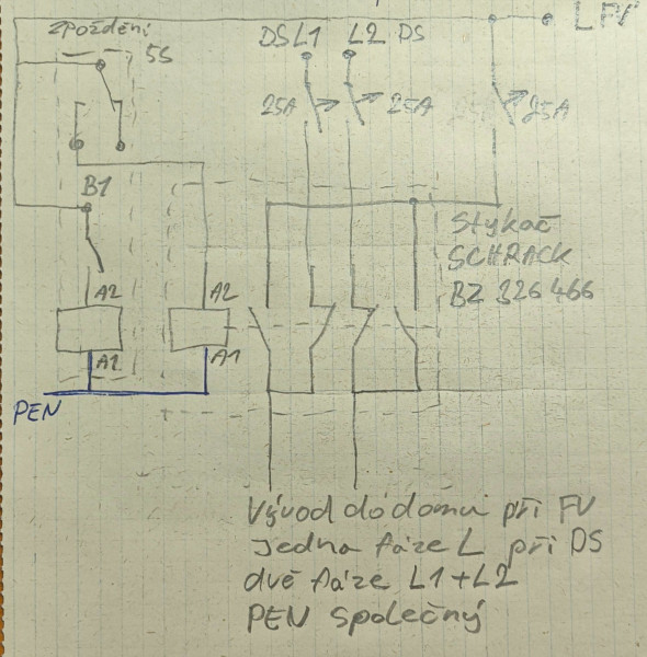

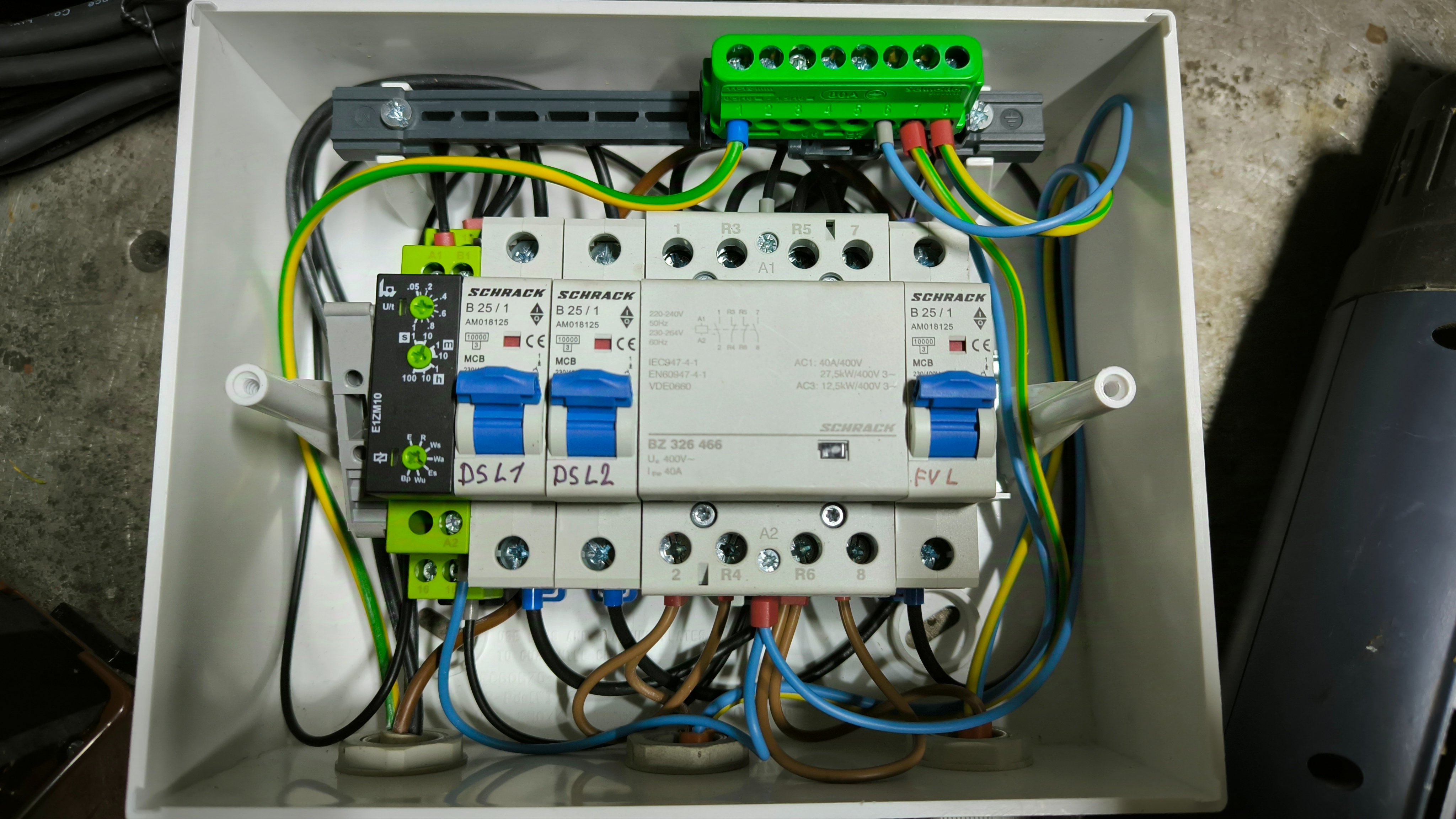

Tak to zkusím, zapojím to takto.
- Příspěvky: 8480
- Reputace:1101
A kde máš blokování? elektrikcý a nejlíp i mechanický?

To je verze zapojení alá Victron
- Příspěvky: 7441
- Reputace:1062
To neni vubec zapojeni ala Victron. To jsi pouzil jen spolecny prvek.
Stahni si datasheet od Victronu, od toho prepinace, tam to mas vcetne schema a konkretnich pristroju.

Ale je akorát Victron přepíná L i N a má tam navíc relé na NO kontakt, časové relé tam taky mácipis píše: sob říj 05, 2024 12:25 pmTo neni vubec zapojeni ala Victron. To jsi pouzil jen spolecny prvek.

Tak mně to nedalo a udělal jsem zkušební zapojení stykače co používá Victron. Zapojil jsem to mezi dvě fáze, asi po třetím přepnutí 1,5kw to vyhodilo ty jističe co tam mám, tudy cesta opravdu nevede
nevím jak jim to může fungovat. Takže to opravdu chce dva stykače.

Pán má velikou odvahu. Viděl jsi, jakou máš rezervu na kontaktech na natažení oblouku při přepnutí? Asi ne, protože tohle bys jinak nikdy nepoužil. Mě tohle zapojení stálo 40A nožovku a jeden siton, ze kterýho zůstal použitelnej jenom displej...

Mezeru jsem viděl, stykač jsem měl rozdělaný, chtěl jsem to jen ověřit že to nefunguje pro ty co by to chtěli použít dle vzoru Victron
