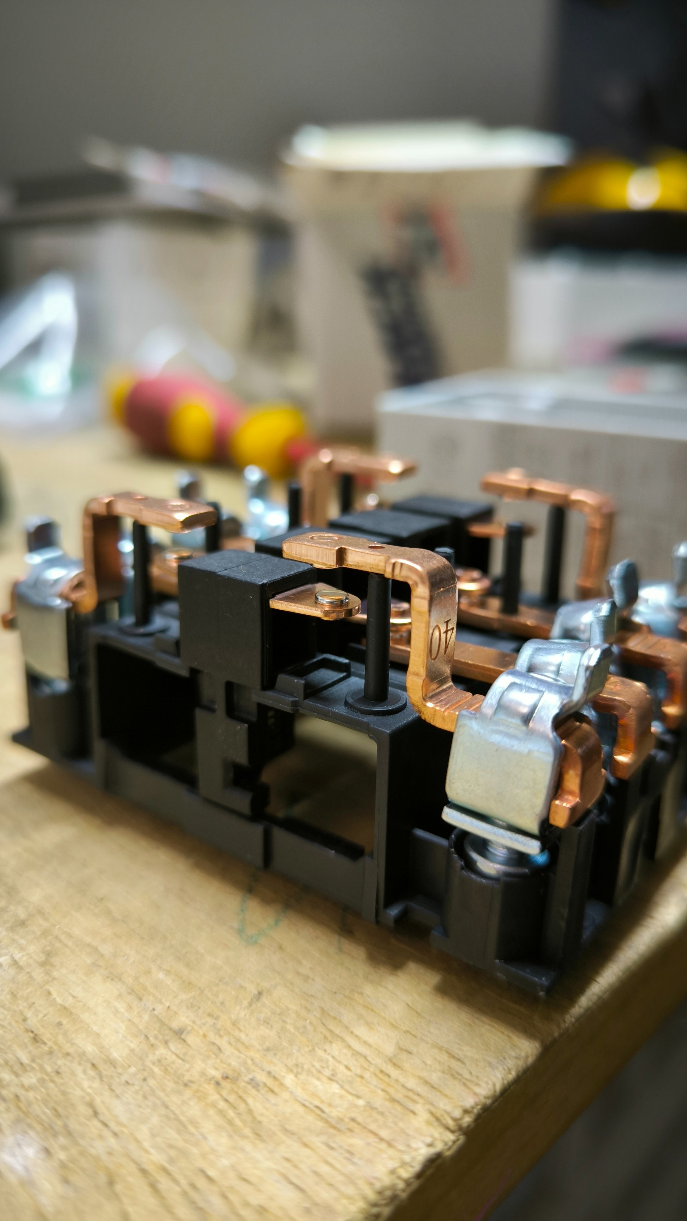

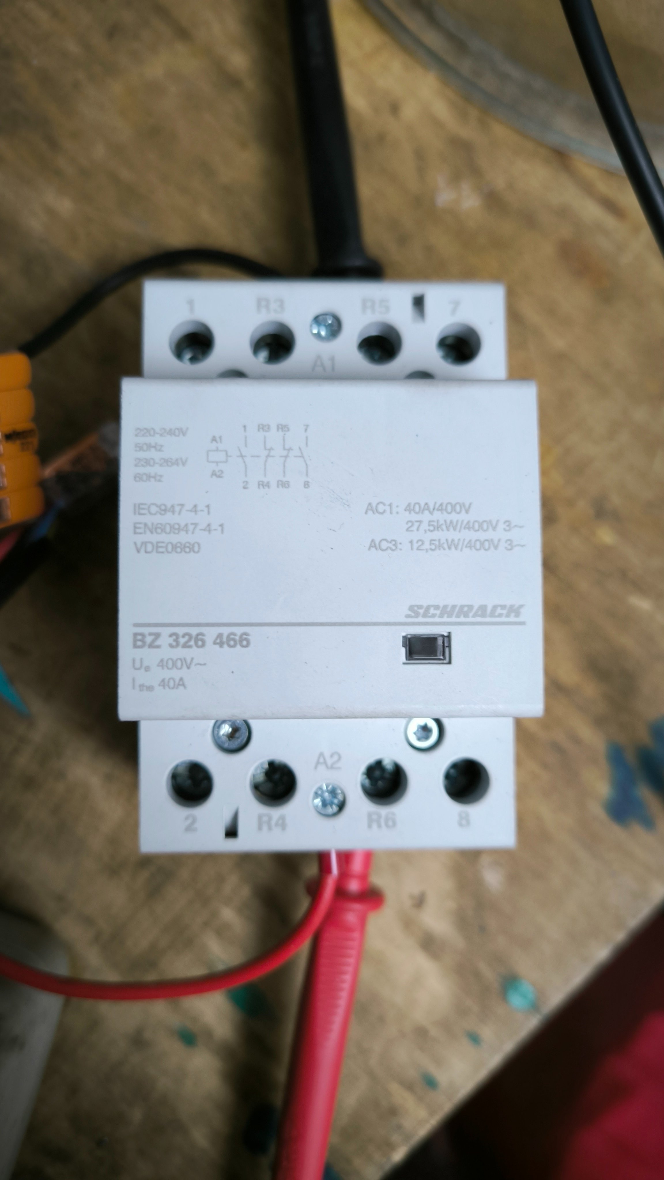

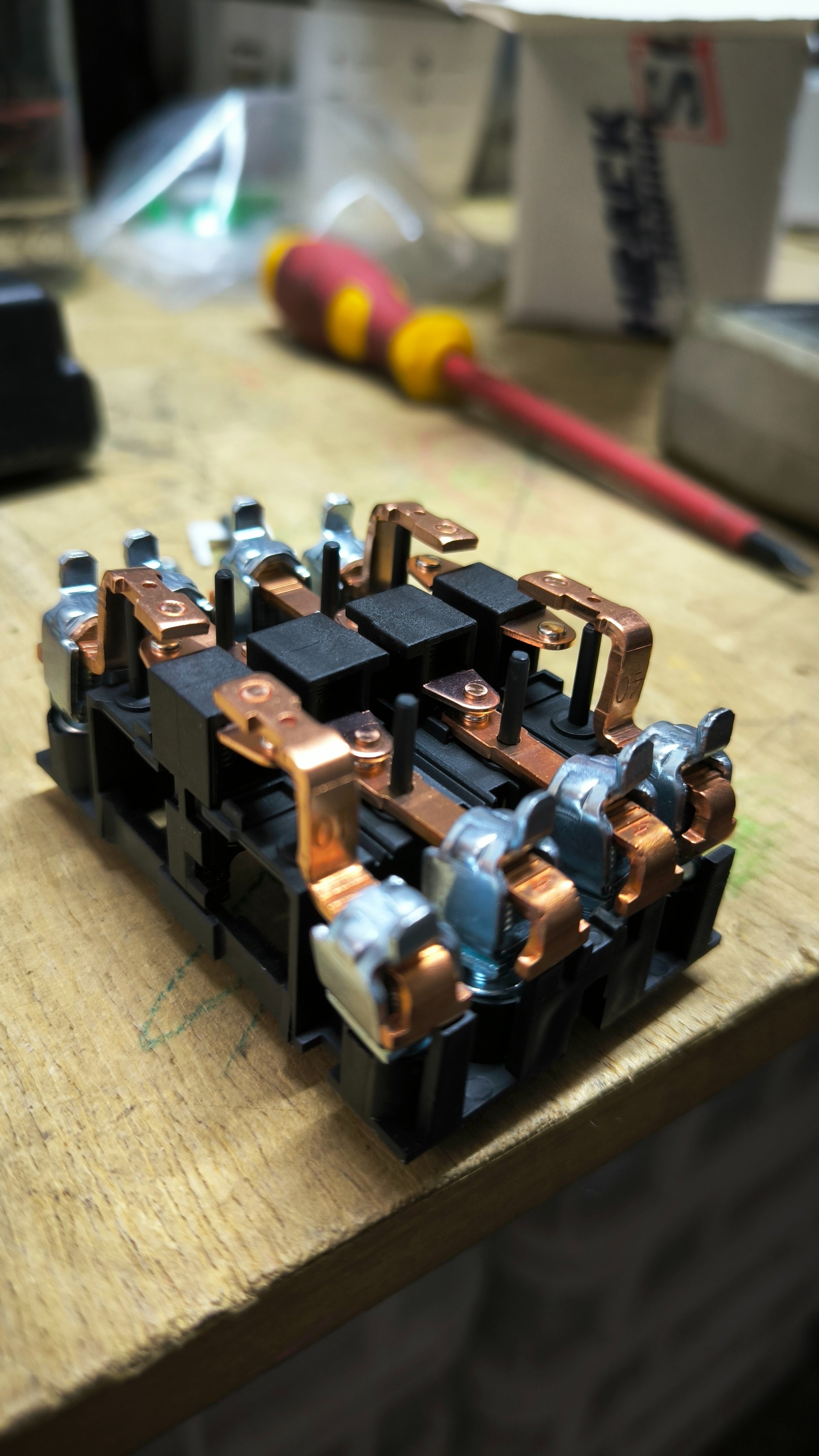

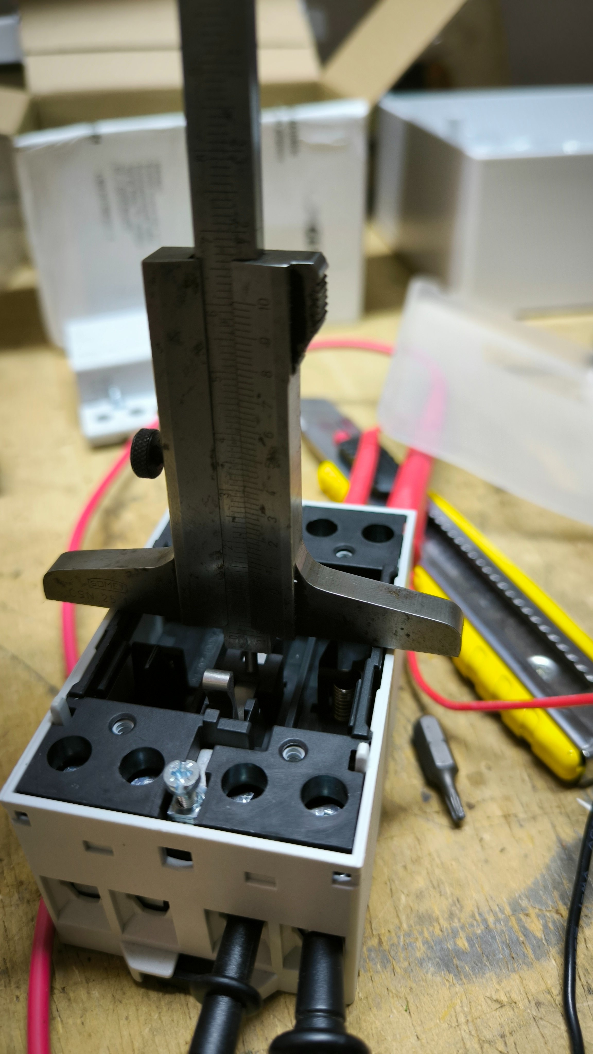

Tak mně přišel stykač od Schracku a udělal jsem rozborku, při slepení rozpínacího kontaktu zůstane kotva viset a nesepne spínací kontakt, ale je tam jen 1mm mezi rozepnutím a sepnutím kontaktu, tak neví zda to použít na jeden stykač a bere 2.4w

Tak používá to victron tak to asi bude snad OK.
Původně jsem nad ním taky uvažoval, ale už jsem koupil čínský tak až odejde......
Ovšem ten 1mm......
Asi pro jistotu použiju dva kousky a ty rozpínací kontakty použít pro vzájemné blokování tam není velký proud a 1mm stačí....

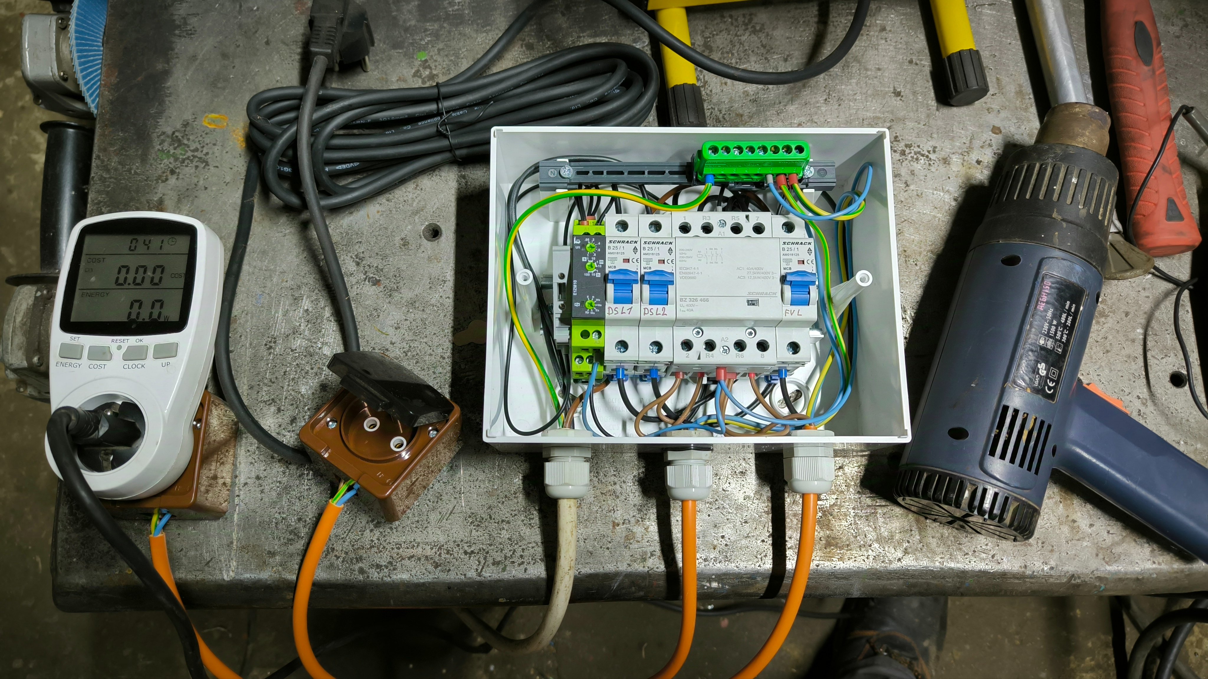

Tak mně to nedalo a udělal jsem zkušební zapojení stykače co používá Victron. Zapojil jsem to mezi dvě fáze, asi po třetím přepnutí 1,5kw to vyhodilo ty jističe co tam mám, tudy cesta opravdu nevede
nevím jak jim to může fungovat. Takže to opravdu chce dva stykače.

Pán má velikou odvahu. Viděl jsi, jakou máš rezervu na kontaktech na natažení oblouku při přepnutí? Asi ne, protože tohle bys jinak nikdy nepoužil. Mě tohle zapojení stálo 40A nožovku a jeden siton, ze kterýho zůstal použitelnej jenom displej...

Mezeru jsem viděl, stykač jsem měl rozdělaný, chtěl jsem to jen ověřit že to nefunguje pro ty co by to chtěli použít dle vzoru Victron

Já si myslím že to funguje, on je rozdíl když uměle mezi ty kontakty budeš cpát 400V a přepínat tak 1.5kW zátěž a ještě třeba indukční.
Mě fungovalo normální relé na přepínání odporové 2kW zátěže kde byla mezera mezi kontakty pouze pár milimetrů (relé na 230V 16A) do doby než jsem omylem na ten přepínací kontakt přivedl jinou fázi, pak první přepnutí a vyhodilo to jističe až u elektroměru a kontakty v relé se odpařily.
Prostě vzdálenost mezi těmi přepínacími kontakty malá, jiskření při vypnutí 2kW výkonu a rozdíl na kontaktech 400V když je to na 230V udělalo své.....
Podle mě u toho victron řešení je problém že jsi to přepínal moc často a po tom oblouku tam zůstane zionizovaný vzduch mezi kontakty a pak to podpoří ten oblouk který propojí ty dva kontakty mezi sebou, by mě zajímalo na kolik je nastavené to časové relátko, a určitě to není dělané aby se to přepínalo co 1s.
